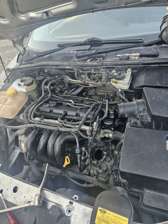

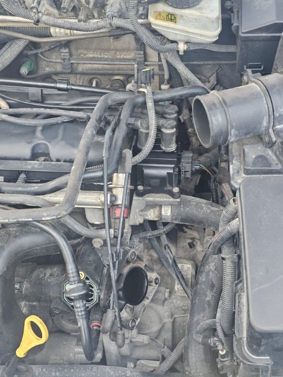

Para verip sorun çıkartmakta ayrı dert tabi ki kimse 2005 model araban sıfır muamalesi beklemez fakat para veripte sorun yaşamakta istemez velhasılıkelam tüm bunları yaptık ustamla beraber otalama 10-15 bin tl arası param gitti açıkçası. bazı fotoğraf görüntüler var belki işine yarar yaramz ben yine koyarım gazkelebeği rölanti motoru vs sökülü halinin. Neyes ben bunları yaptırıdm geçen 2 gün önce abilerim fakat motorun o devir düşmesi düzelmedi ama çok aza indi bununda sebebi ustamın dediğine göre göre Subap kaçıyormuş zaten ben bunu duydum yıkıldım. Üst kapak açılıcak falan dedi ama gerek yok buna böyle bin buna hiç bişey olmaz dedi.

Arababam yağ yakmıyor su eksiltmiyor u baz alarak bunları söyledim. Aşağıda Gaz Kelebeği Rölanti Moturunun temizleme işlemindeki bazı fotoğraflar.
  • Rölanti motorunu söküp benzin ile iyice temizlendi
