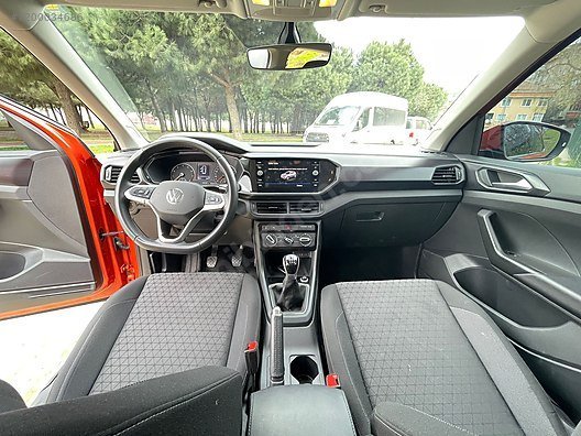

Alpay Sumer 29 Ekim Paylaş 29 Ekim Uğur Kamil yazdı: ntfs ve exfat seçeneği var sadece biçimlendirme kısmında. ntfs yapınca hiç okumuyor zaten. Cihaz fotosu paylas bakalim. farklımı ? Yorum bağlantısı
Uğur Kamil 29 Ekim Yazar Paylaş 29 Ekim Güncel resmi yok elimde, ilandaki resmi bu. 64gb olmasi sorun yapiyor olabilirmi acaba. Jettaya android teyp taktigimda 512 yada 1 tb flash takmistik arkadasin yurt disindan gelme oda benzer durum yapmıştı sonra 16 gb almıştım sorun çıkarmamıştı. Yorum bağlantısı
