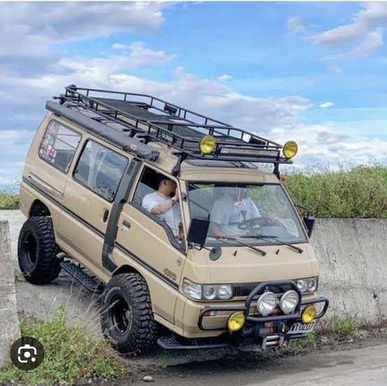

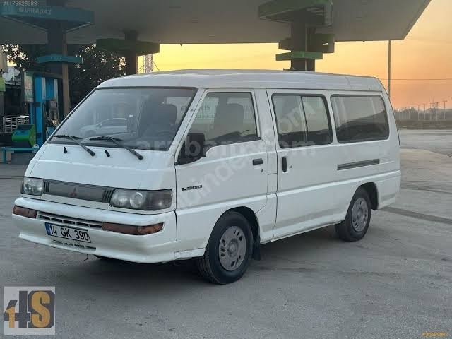

Bizim tesisatçı döşemeci arabası olarak bilinen mitsubishi l300 model aracın yurtdışında Delica ismi ile farklı bir versiyonu mevcut, turbo dizel 4x4, arka kilit var. Geçen gürcü plakalı bitane geldi lokantaya yemek yemeye, aklım gitti arabayı görünce hasta kaldım. Bizdeki modeli ve orjinalde 4x4 olanının offroad donanımlı halinin fotoğraflarını aşşağıya bırakıyorum,

Orjinal
L300 Delica 4wd Modeli (offroad donanımlı)
