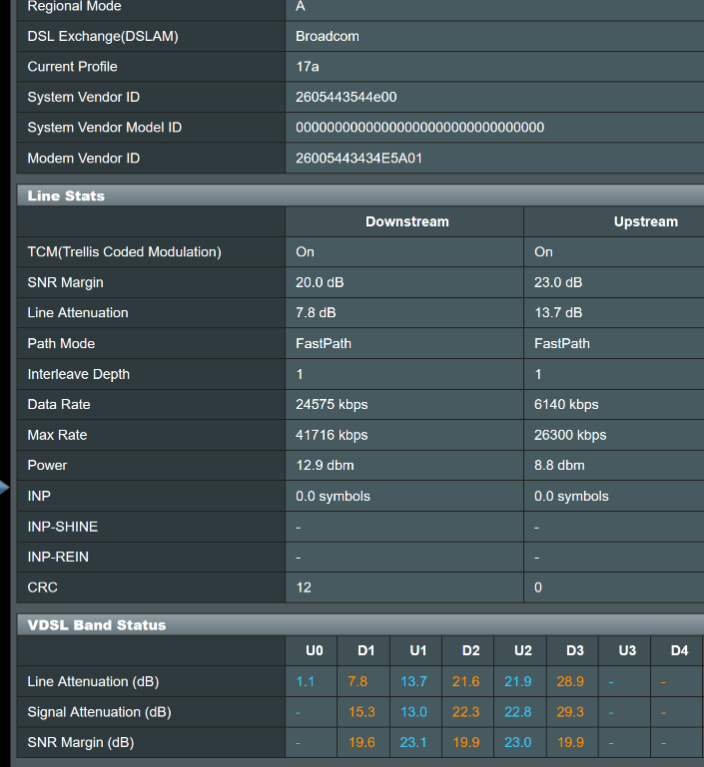

Doğan Arşiray 26 Mart Yazar Paylaş 26 Mart Doğan Arşiray yazdı: Turknet abonelik var. gündüz gayet güzel çalışıyor, bazı zamanlarda daha belirgin olacak şekilde, internet bağlantısında kablolu yada kablosuz şekilde modeme bağlı olduğumuz halde, kesilmeler kopmalar oluşuyor. ( kopmalar wifi da değil) SNR değeri 20 civarı. pingler normalde 8 9 ms gibi ancak bir kez başladığında gecikmeler çok büyuük oluyor. sayfalar açılmıyor. gecikmeler 200 300 gibi acaip yüksek değerlere ulaşıyor. hat üzerinde 50mbit destekleniyor bunu 35 ile sınırlattım kopma olmasa da kesiklikler oluyor. VDSL modem asus idi arızalandı diye düşünüp tplink aldım 3 ay önce sonuç aynı. Ne yapmam lazım? Fiber internet de yok henüz. Oysaki turuncu fiber kablosu 5 metre ilerde sarılı şekilde duruyor sokağın karşısında. bu arada şu CRC arızaları vardı, 13 senelik splitter bozulmuş onu değiştirince CRC ler düzeldi. hız da bir değişim olmadı o esnada. Yorum bağlantısı

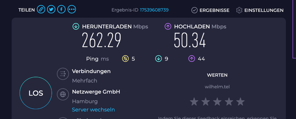

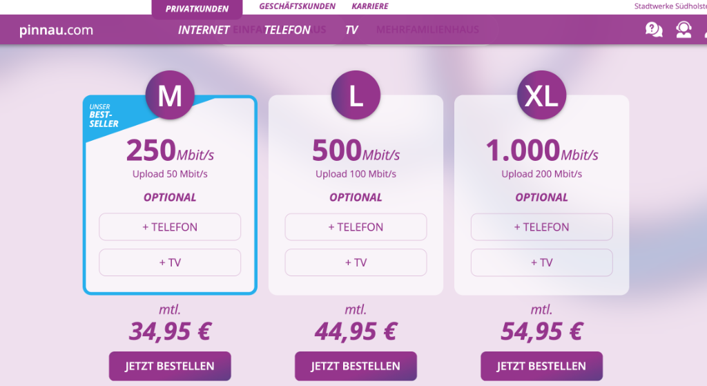

Erdem Doğan 26 Mart Paylaş 26 Mart bitik avrupadan güncel bilgi vereyim istedim. 40 birime aldığımız 250mbps fiberi, paketlerin güncellenmesi sebebiyle 5 birim farkla 500 e çıkaracağız, sizin için mantıklı değilse lütfen bu mektuba cevap verin diye kağıt geldi eve. 55 birime 1000mbps seçeneği de var. 1 Yorum bağlantısı

Doğan Arşiray 28 Mart Yazar Paylaş 28 Mart (düzenlendi) bugün hız 24 mbps. hiçbir değişiklik yapmadım. zaten aşağı yukarı bu kadar alabiliyorduk. kendince uçuyor internet. kablo bozuk olsa bu olmaz değilmi? CRC SNR filan kötü değil. hiç değişmiyorki zaten bunlar. sadece hız değişiyor. ayrıca maks hız da 45 mbps ye çıkmış o derece saçma bir vaizyet var. artmış yani. internette kesiklik filan zaten olmuyor port değiştiğinden beri. 1. olasılık, gidip şikayet edince santralden hızı açtılar. (ne zaman saha ekibine şikayet gidiyor o zaman hız artıyor) 2. olasılık bayram tatili nedeniyle gidenlerden ötürü bant genişliği arttı en sona kalan dona kaldığı için normalde hız alamayan biz hizmet alabilir olduk. ( nerede o eski bayramlar... ) gelip giden olmamış ve plastik kutu aynı rezillikte duruyor. Servet Aydın yazdı: Yoğun trafik başka bişey değil ahanda 28 Mart tarihinde Doğan Arşiray tarafından düzenlendi 1 Yorum bağlantısı
