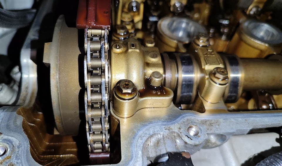

Ali Darbaz 30 Kasım 2024 Paylaş 30 Kasım 2024 Alptuğ Acar yazdı: Evet hocam bildiğiniz yağın içinde normal plastik kayış çalışıyor görselini de ekleyeyim; Hocam şu şekilde normalde ben de o şekilde düşündüm ancak ustamın daha önce de birkaç defa karşılaştığı bir sorun olduğu için yaptığımız istişarede sandık motorun daha mantıklı olacağını düşündük, işçilik dahil 100.000 TL sıfır sandık motor, üst kapak açılması sübap değişimi revizyon ve işçilik + triger vs 50-60 bin TL bandında olacağı için sandığa yöneldik, üst kapağı söküp kontrol edeceğiz yine de eğer ki çözebilirsek tabi ki sadece üst kapakla halledeceğiz ancak o işlemin de çok fazla randıman vermediğini biliyorum. Eski motorun değeri var mı? Fiyattan düşecekler mi. Yorum bağlantısı

Evren Erakçora 1 Aralık 2024 Paylaş 1 Aralık 2024 Kağıt üstünde sesi azaltıyor, sürtünmeyi düşürüp tüketimi azaltıyor, kopma ihtimali düşük sağlam malzemeden yapılmış. Ama pratikte hatalı yağ ile kayış bozuluyor. Yorum bağlantısı

Alptuğ Acar 1 Aralık 2024 Yazar Paylaş 1 Aralık 2024 Ali Darbaz yazdı: Eski motorun değeri var mı? Fiyattan düşecekler mi. Sağlam olan kısmı var ise satacağız tabi onları hesap etmedik henüz, genel durumu kötüyse de hurdaya vereceğiz. Evren Erakçora yazdı: Kağıt üstünde sesi azaltıyor, sürtünmeyi düşürüp tüketimi azaltıyor, kopma ihtimali düşük sağlam malzemeden yapılmış. Ama pratikte hatalı yağ ile kayış bozuluyor. Evren Abi ben sesi azalttığını da düşünmüyorum 3 silindir olduğu için araç dışında ciddi bir ses var yine, 4 silindir benzinli araçlardan daha fazla sesi bence. Malzemeyi geçen yıl güncellediler diye biliyorum bu yıl da Temmuz Ağustostan itibaren zincire geçtiler zaten. Ali Darbaz yazdı: Ep3c motoruma okadar laf ettim yağ yakıyo felan kıymetini bilmiyormuşuz. Abi arkadaşım 190.000 KM boyunca 1.2 VTI motorun normal kayışını dahi değiştirmeden gitti bizim motorların yanında taş gibi 1 Yorum bağlantısı
Ali Darbaz 1 Aralık 2024 Paylaş 1 Aralık 2024 Alptuğ Acar yazdı: Sağlam olan kısmı var ise satacağız tabi onları hesap etmedik henüz, genel durumu kötüyse de hurdaya vereceğiz. Evren Abi ben sesi azalttığını da düşünmüyorum 3 silindir olduğu için araç dışında ciddi bir ses var yine, 4 silindir benzinli araçlardan daha fazla sesi bence. Malzemeyi geçen yıl güncellediler diye biliyorum bu yıl da Temmuz Ağustostan itibaren zincire geçtiler zaten. Abi arkadaşım 190.000 KM boyunca 1.2 VTI motorun normal kayışını dahi değiştirmeden gitti bizim motorların yanında taş gibi İşi bilen uzman şöförmüş. Yorum bağlantısı
