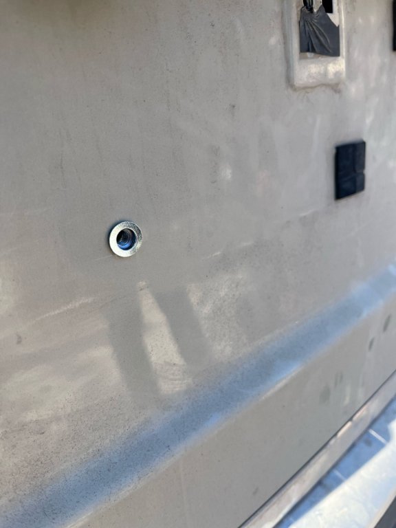

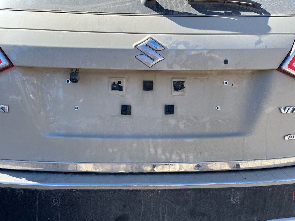

Suzukinin arka plaka kısmı kare plakaya göre ayarlandığından uzun plakaya göre civata yeri hazırlamamışlar. Ortasından vidalanan plakalarda bagajı açıp kapattıkça, bozuk yollara girdikçe şakır şukur sesler çıkarıyor. Plakayı silikonlamak istemedim, akıllı vida hiç olmaz aklıma bu türkçedeki ismini bilmiyorum ama somun perçin tarzı bir zımbırtı var o geldi. yabancılar rivnut veya nutsert diyor. Plakalığa göre yerlere uygun delik açıp bunlardan yapsam nasıl olur sizce ? Sanırım orjinalide böyle yapılıyor.
Arkaya damla şeklinde silikon öbeği koysanız iki yana?
arka kısmında ne var kapak filan varsa açıp somun cıvata daha güzel olur
Eğer yer yok ise percin somun denilen parçalar var onlardan yapa bilirsin

bende bunlardan bahsediyorum abi

1863225026_WhatsAppImage2025-03-07at12_58_45.jpeg.50d364d2398cb7c14342c154c107f8c3.jpeg172626596_WhatsAppImage2025-03-07at12_58_44.jpeg.b20041d4bbec1149b0f5ec387b856b60.jpeg
Plakalar için somun perçinleri taktım.

Mehmet Cihat yazdı:
güzel olmuş eline sağlık aracın çok kirli parmak izlerine bakarak konuşacak olursak. sen öyle değildin sonradan mı oldun havamı çok soğuk. plakalığı takmadan en azından orayı temizle
