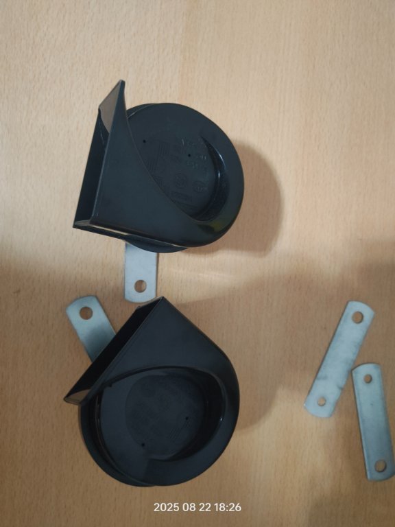

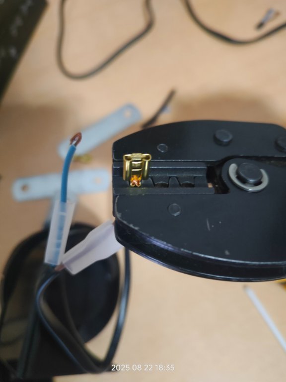

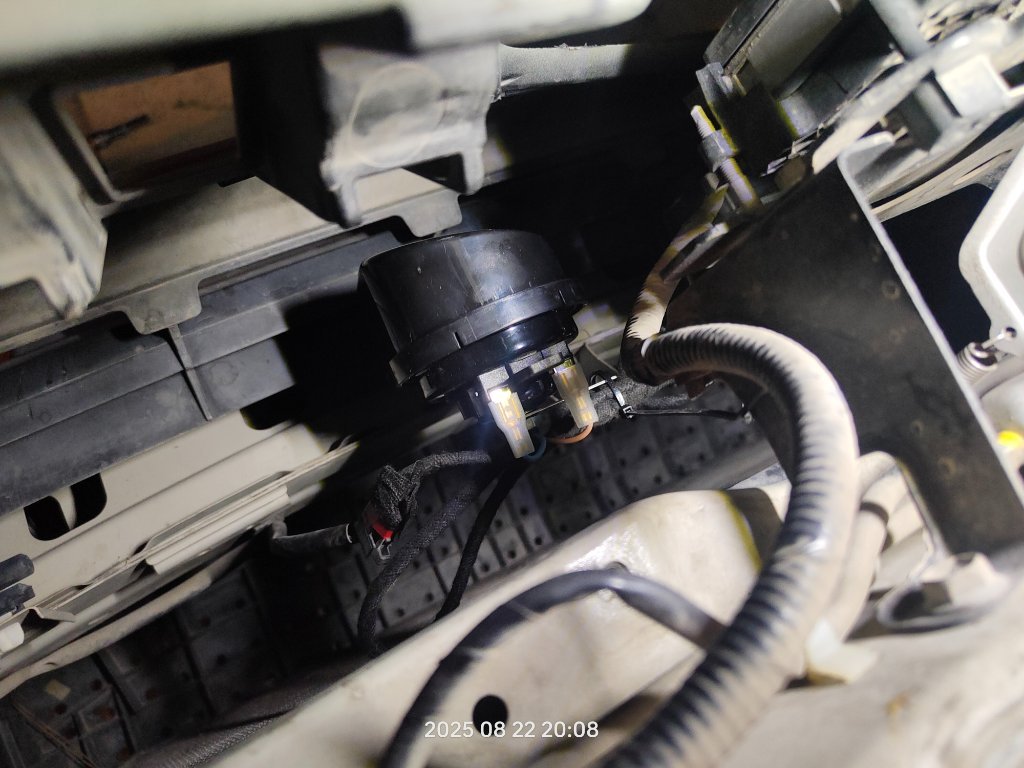

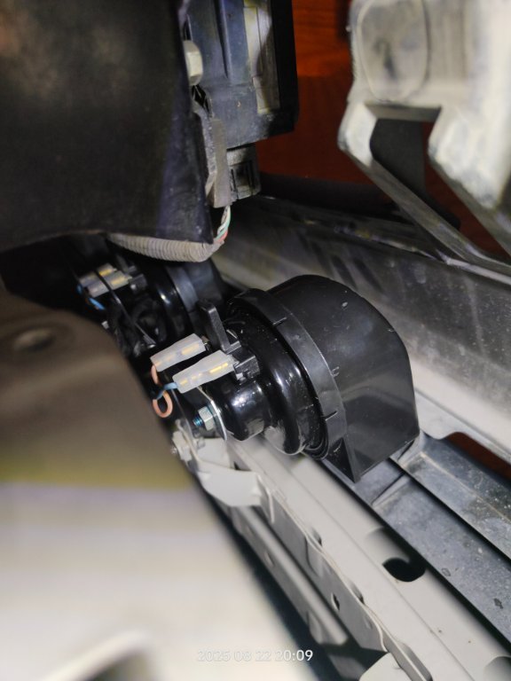

Seger 65H çift salyangoz korna montajı yaptım. Şimdi kornaya basınca iplemeyenler düşünsün :biggrin:
Bu arada montaj tamamen orjinal tesisata ve kornanın orjinal konumuna yapıldı. Kesme biçme olmayacak şekilde montajladım.

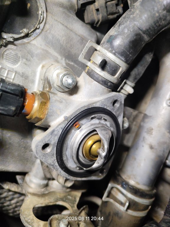

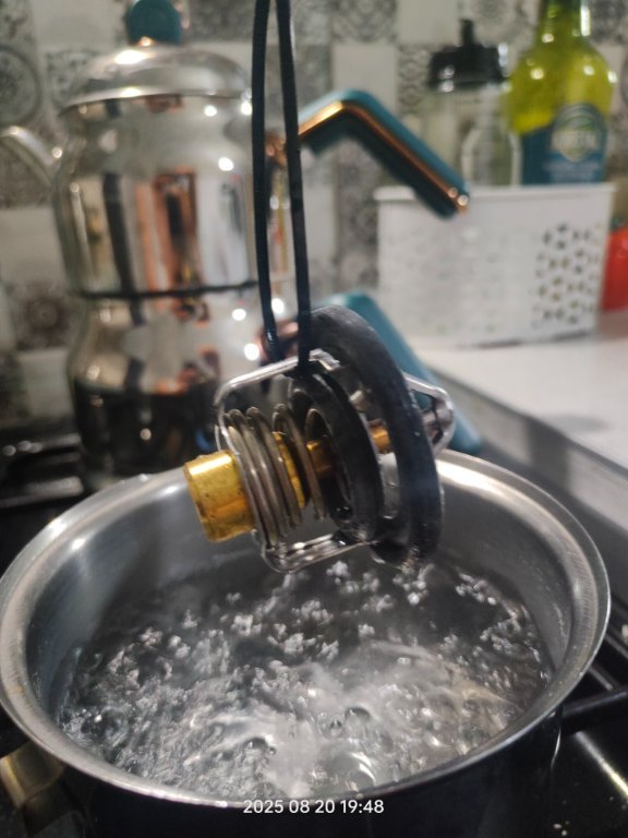

Termostatı kapının önünde kendim söktüm. Bir sıcak su testi yapıp deneyeyim dedim.

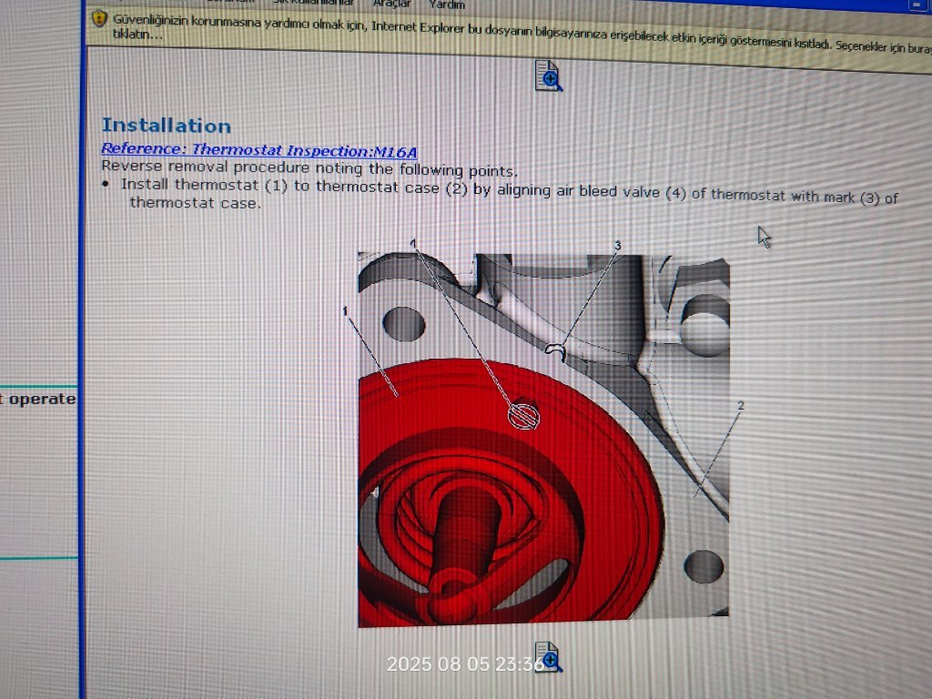

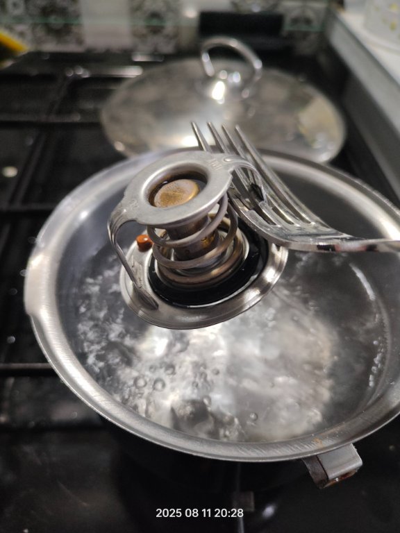

Usta resimden bakarak termostatı beğenmedi bakınca bende bir miktar hak verdim ama daha önce tam açılmış termostat görmemiştim. Termostatın bir kısmı açılırken diğer kısmı daha az açılıyordu. Ayrıca ben termostatımı değiştirirken termostatı baş aşağı takmışım. Üzerindeki sallanan pin yabancı dil jiggle pin sistemin daha kolay havayı atmasını sağlıyormuş ve saat 12 pozisyonunda olması gerekliymiş benimki tam saat 6 pozisyonundaydı.  Servis kılavuzundada gösterilmiş hatta termostat gövdesine işaret konmuş. Ama okuyan kim.

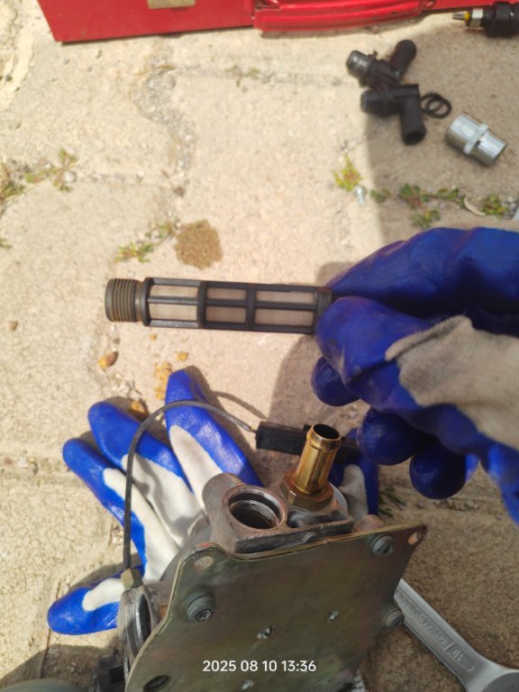

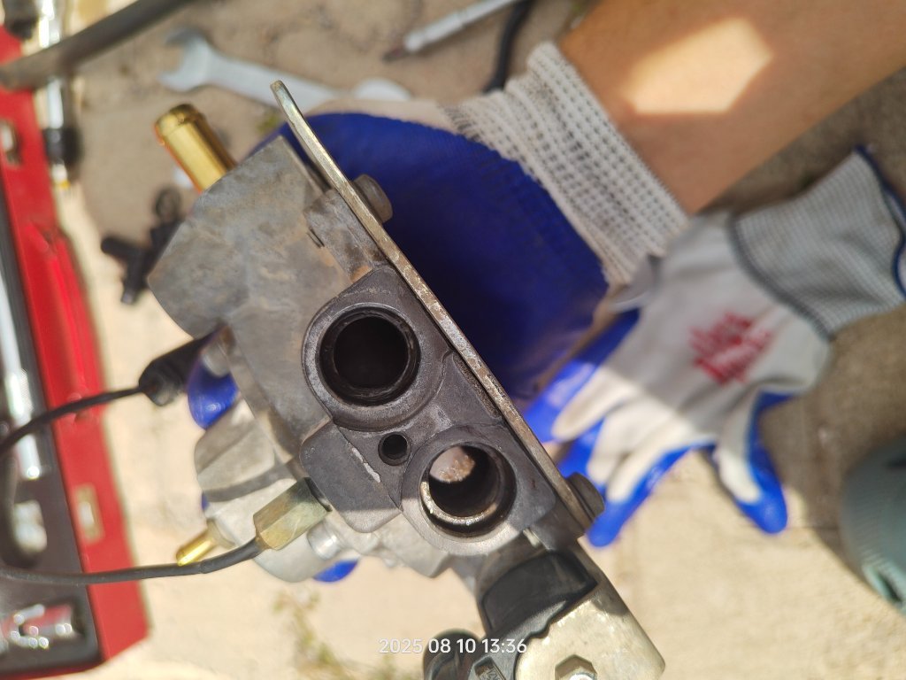

LPG regülatör hortum kelepçeleri küflenmişti. Kelepçeden mi kaçırmış yoksa regülatör dirseğinden mi kaçırmış emin olamadım. O yüzden de dirsekleri sipariş edip öyle söktüm. Kelepçelerden kaçırmış eski bir kaçaktı.
Regülatörü sökmüşken dahili gaz filtresinide temizledim ama zaten pekte pis sayılmazdı.

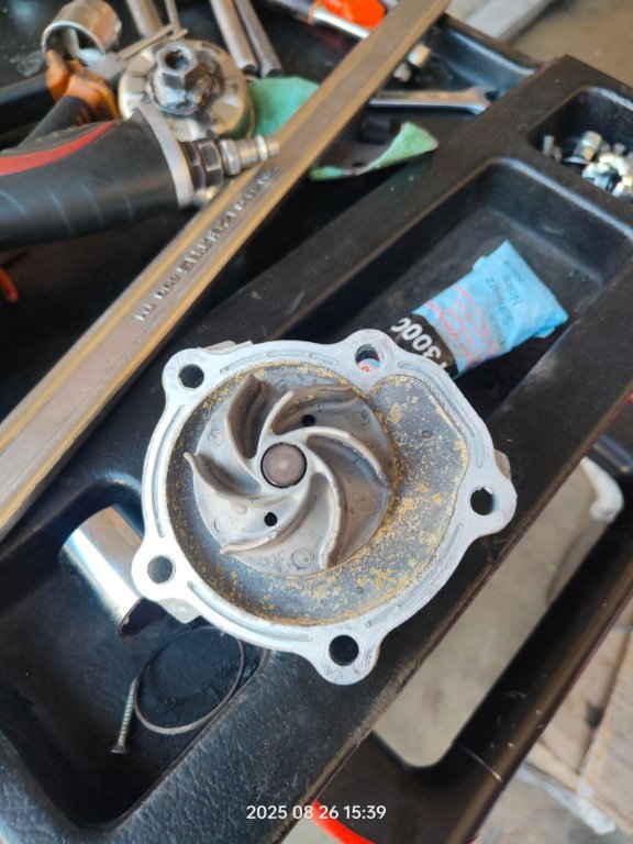

Usta devirdaimi söktü zaten trigeri zincir olduğundan devirdaim dışarda ve kolayca sökülüyor. Devirdaim sorunsuz çıktı.

Buda vernet termostatın tam açık hali her tarafı açık :D
termostatın doğru montajlanmış hali böyle olmalı yapacak arkadaşlar dikkat etsinler.

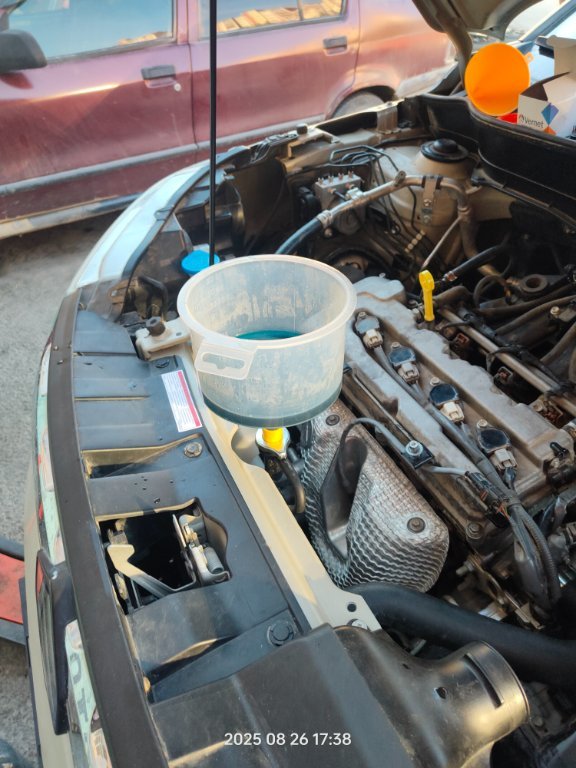

Antifiriz bu, castrol radicool nf te olur. Bu onun yarı parası.
Çinden getirttiğim huni özel aparatları sayesinde hava alma işini dakikalar içinde hallediyor. No spill funnel diye aratabilirsiniz. Usta göz koydu ama vermedim :)

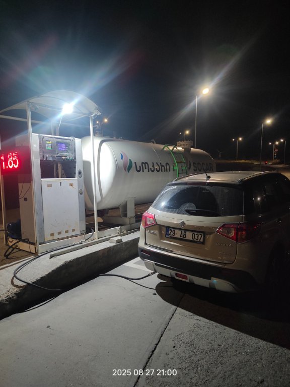

Tiflis çıkışında bir lpg doldurdum. Rizeye getirdi beni daha bitmemişti. Kesinlikle adamların otogazı bizden farklı bu arabayı 15 bin kmdir kullanıyorum buralara hiç gelmemişti yakıt :)

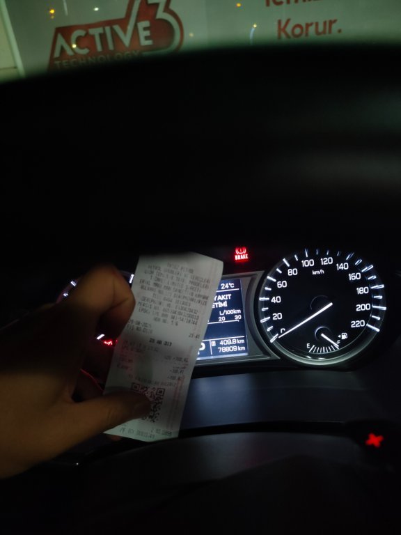

Rizede 23.62 TL den lpg aldım 29.67 lt almış 36 litrelik depo olduğuna göre 6 litre daha gaz varmış depoda. 410 km yol geldi.  buda 7.3 lt/ 100km yapıyor ki neredeyse 100 km daha gidermişim :) Km başı 1,7 TL yapıyor.
Gürcistanda iki yerden lpg aldım.
Socar 1.85 lari , Wissol 1.53 lari 1.30 a satanlarda varda güvenemedim :)

doğrudan tanktan satış , bim gibi olmuş bu iş
abi altta bi ufak elektrik motoru var bir hızlı gaz dolduruyor ki görmelisin bizimkileri beklerken insan kanser oluyor :)

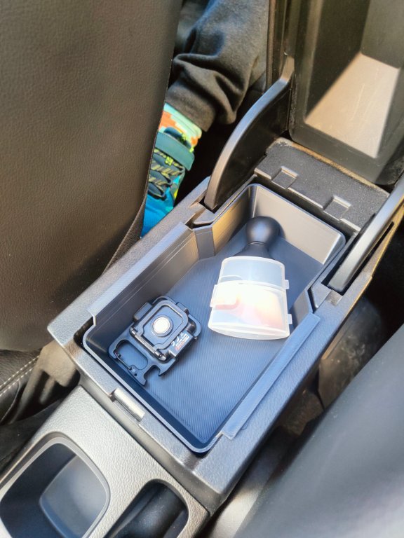

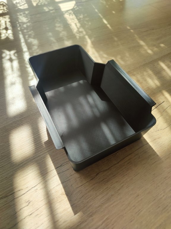

A1 mini 3d yazıcı aldım bir haftadır oynuyorum kendisiyle. İnternette vitara için hazır bir model buldum kol dayama için çok kullanışlı oldu :)
  • Beğen 11
foto belki yanıltır ama bu sonuç süper gibi geldi bana, yazıcının marka modeline göre. çok şık

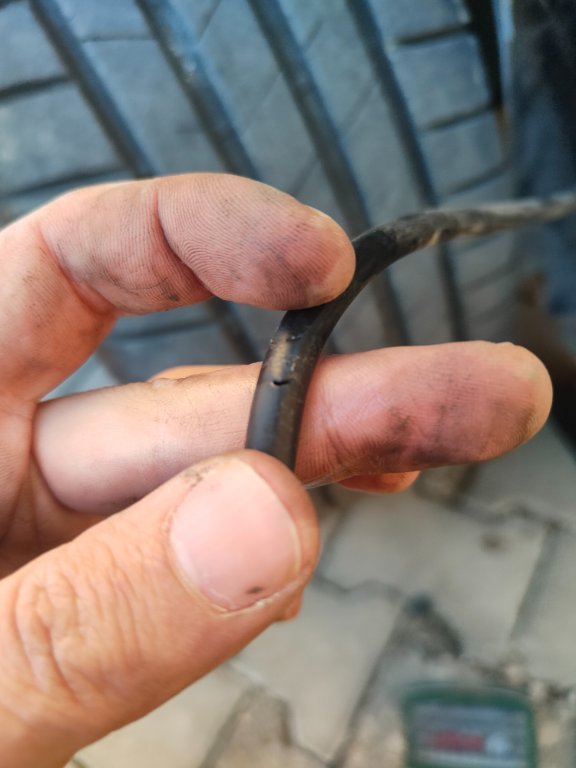

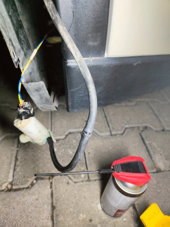

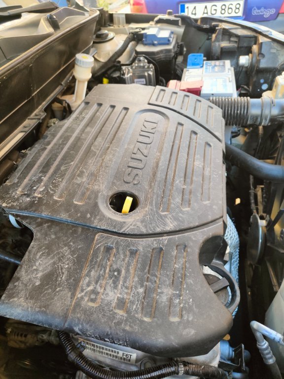

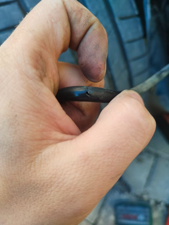

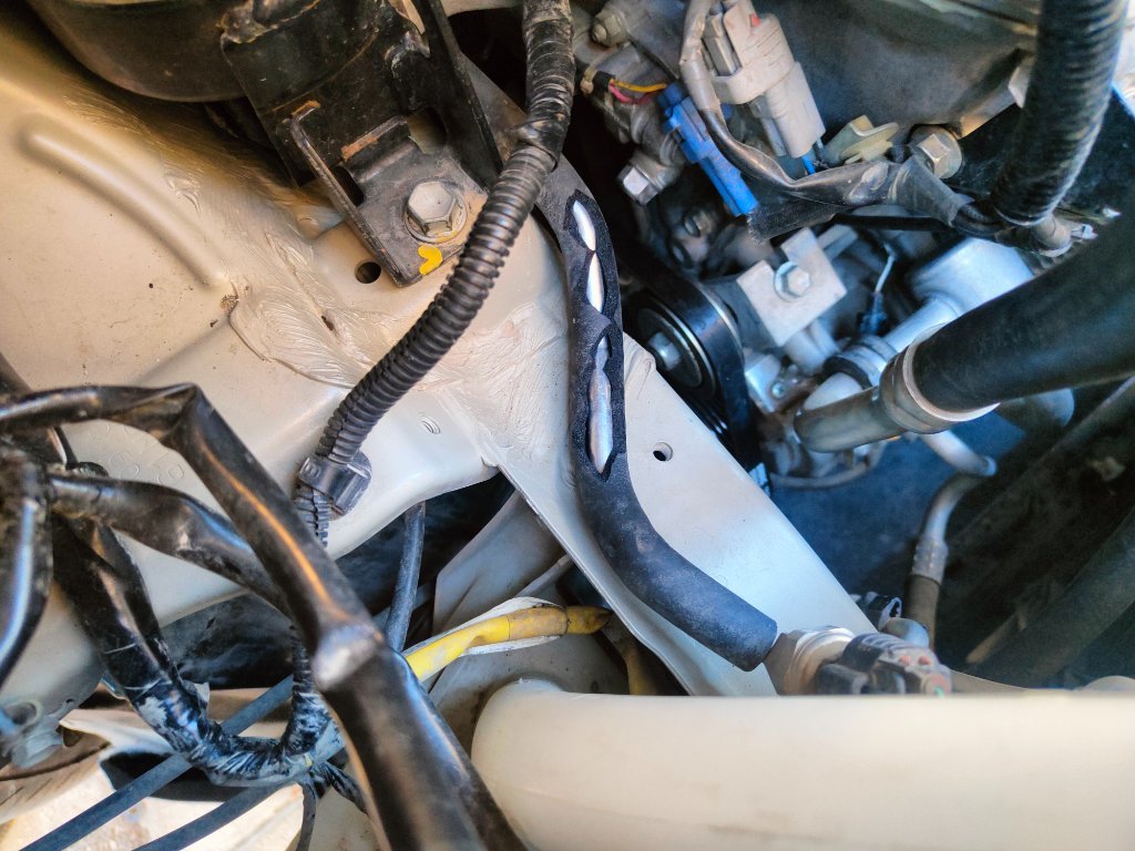

Vitaranın silecek suyunu antifirizli olanla doldurdum geçen gün hanım ertesi gün aradı cam suyu yok arabada diye  :) Bugün bi bakayım dedim nesi var. Yukardan baktım erişmek zor ama pompanın kenarında mavi cam suyu kurumuş leke yapmış belliki oralardan kaçırıyor. Heralde dedim motorun bidona girdiği contadan filan neyse davlumbazın ucunu söktüm aradan ulaşıp motorlara baktım. Bu arada 2 tane ayrı fıskiye motoru var ön arka birbirinin aynısı. Kaçıran bariz belli uzandım söktüm sonra contayı söktüm ama contada hiç cam suyu lekesi yok oradan kaçırmıyormuş. Hortumu söküp dışarıda bakayım motora derken hortumu biraz tutup çekince hortumdaki delikler gözüme çarptı. 3 yerden ayrı ayrı ince kesik şeklinde delik olmuş. Nasıl olur derken biraz detaylı baktım motor kapağının üstünde çamur lekeleri, yalıtımı parçalanmış klima borusu gözüme çarpınca içeri kedi girdiği kanaatine vardım.

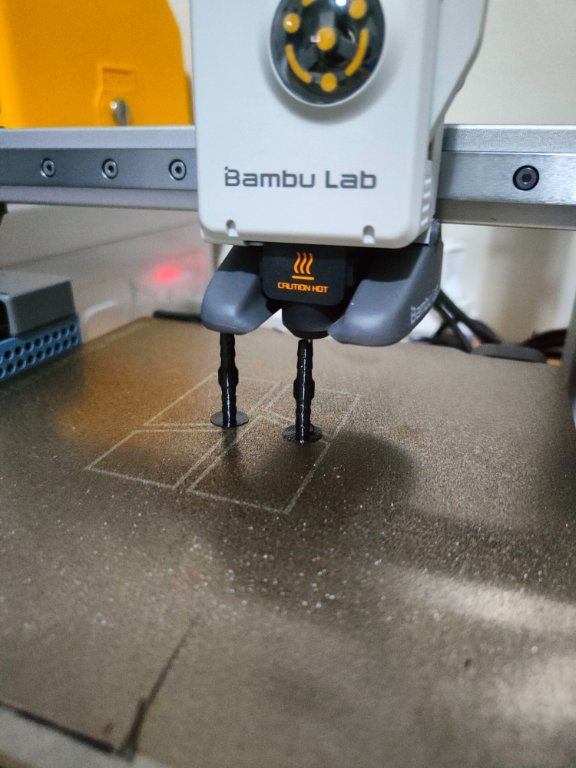

Bu delikler 10 cm lik bir parçayı kesmeme sebep oldu. Depoyu karıştırınca aynı çapta lacettiden kalan vakum hortumlarından buldum. Ek aparatım yoktu onuda 3d printerdan bastım. Suyu doldurdum kaçak yok. Sorun çözüldü ama bu kedilerin tekrar girmesini engelleyecek birşey bilen varsa yardım bekliyorum.

Adnan Çakır yazdı:
Bence o 🐱 değil 🐭 olduğu kesin 😎
deme abi :biggrin:
Adnan Çakır
Aynısı eski çalıştığım yerde Kangoo ya olmuştu nedense su hortumlarının hepsini dişlemiş bazılarını da koparmıştı senin ilk fotoda görünce dedim ki fare ,kesin bilgi.
