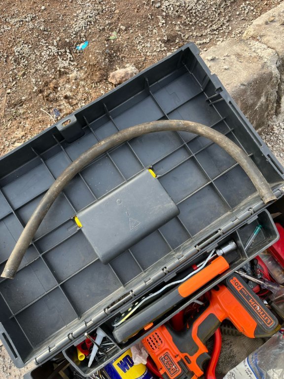

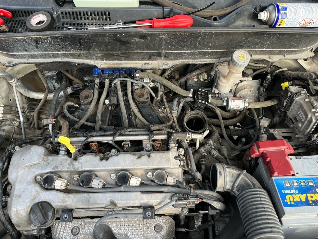

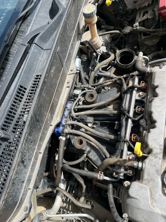

Bu hafta bir samsun sinop gezisi yaptım yaklaşık 1200 km yol yaptık. Yola çıkmadan evvel lpg hortumlarını elden geçirdim. Regülatörden çıkan hortumlar çok uzun şekilde dolaşıyordu. Filtre filan görünürde olmasın diye gizlenmişti ancak değişim esnasında zorluk çıkarıyordu. Hortumu en kısa mesafeden gidecek ve filtre ve map sensörüne kolay müdahale edilecek şekilde montajladım. Ufak tefek kestiğim parçalar dahil en az 60 cm kısalmıştır.
Öncesi
1052207889_WhatsAppGrsel2025-04-03saat20_14.12_12e148f1.jpg.fe25cc27ab61bd50cf19d724e749730b.jpg
Sonrası
437718581_WhatsAppGrsel2025-04-03saat20_14_14_b5e874f9.jpg.e7aedb43b9e960339cae4c62d89d7796.jpg
1241312452_WhatsAppGrsel2025-04-03saat20_14_14_67b9dbe9.jpg.490dc6c530688c36e95d8c1f849c6a81.jpg
Gezi güzergahımızda bilindiği üzere otoyol yok ışıklar dur kalk vs şehir içi şehirler arası karma gibi bir yol. Tüketimim lpgde 8 lt/100 km oldu. 25 lira lpg ile günümüz maliyetiyle km başı 2 TLye tekabül ediyor.

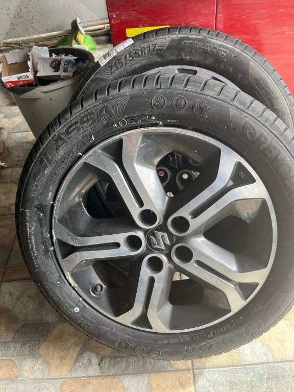

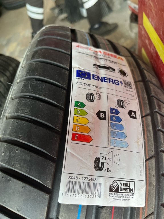

Ani bir kararla lassalandık. Eski sahibinin verdiği continentalleri taktırmaya gitmiştim poşetten çıkınca içime sinmedi 2018 model dişleri erimiş. Lastikçi lassalarda kampanya olduğunu söyleyince baktım etiket değeri güzeldi vade farksız 7 taksit ve 1500 TL yakıt hediyesi var. 18.500 TL ye bitti.  Kredi kartından da bir miktar bonus geldi fena olmadı gibi. Deneyimledikçe yazarım görüşlerimi.

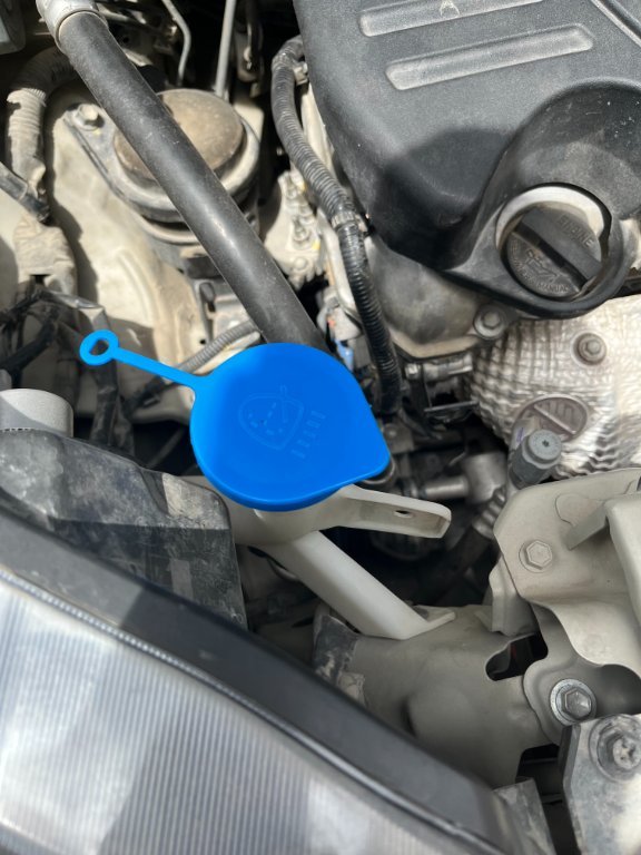

Silecek su deposunun kapağı kırılmıştı orjinalini bulamadım hondanınki uydu temudan 38 liraya temin ettim.

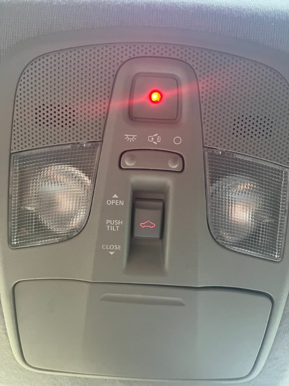

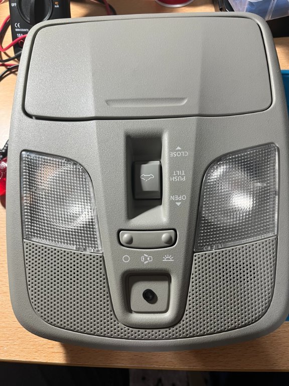

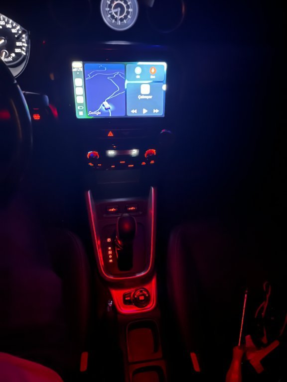

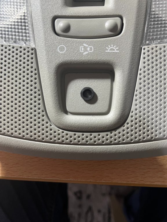

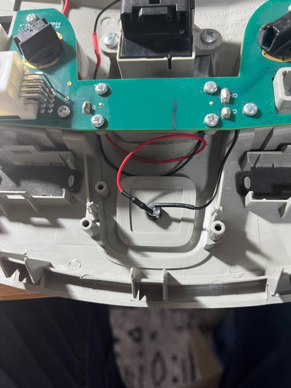

Tavan lambasının yanından orta konsolu aydınlatacak şekilde bir ambiyans aydınlatma yaptım. Sunroof düğmesinin ışığından paralel aldım sadece farlar yanıyorken aktif.

Fabrikasyon gibi olmuş eline sağlık.
Aydınlatma için güzel yer varmış.
Olmayan her aracıma yapmışımdır.
Yapmak kolay mı Mehmet abi? Kolaysa ben de giriseyim.
Mehmet Yeter yazdı:
Uygun açılı bir led. 1 kohm direnç. ve 12 volt elektrik lazım.. Kolay
Ben 15 derece açılı ledlerden kullanıyordum.
Ledleri nereden alıyorsunuz? Ve bağlantıyı nasıl yapıyorsunuz?
Mehmet Yeter yazdı:
eski zamanda geçen sene falan çinden almışsa 1 usd, yeni regülasyon ile alamıyor zaten ay ay beklemesi lazım
Mehmet Cihat
Mehmet Yeter yazdı:
bunlarıda tutucularıyla birlikte temudan aldım 20 tane tutucu ve dirençler lehimlenmiş ledler hazır vaziyette 75 tl idi.

Bittiğinde şöyle bir şey olacak; acaba ambiyans için de kullanabilir miyim?
https://www.robotistan.com/5mm-led-tutucu-soket
ledlerin ucunu ben törpü ile düzleştiriyorum led tutucunun içinde kalmasını sağlıyorum böyle olunca bu fotodaki gibi yandan bakında göz almamış oluyor.
Aydın Sert yazdı:
Ben şunlardan aldım kapı kolu iç aydınlatma için, tutucu bulamadım :(
Tutucu önemli değil.
Deliği ledin geçeceği kadar açar, arkadan az bişey silikon sürersiniz.
Ancak dikkat edilecek şeyler var:
Kapı kolu gibi uygulamalar için led mümkün olduğunca geniş açılı olmalı ve led ucu dışarı çıkmalı. Oldukça kısık yanmalı, üstündeki hazır gelen direnç yetersiz ise ilave seri led bağlanmalı.
Tavan için yapılan vites bölgesi aydınlatma için ise en fazla 15 derece açılı olmalı ve led ucu içerde kalmalı.
Her iki bölge için bunlara dikakt edilmez ise gece rahatsız eder..

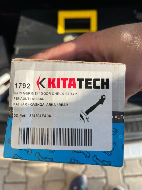

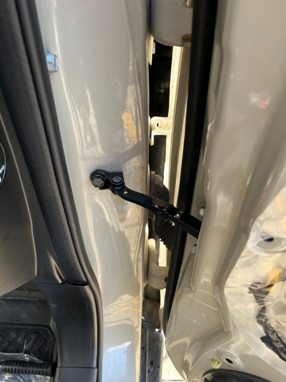

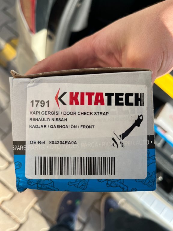

Vitaranın kronik problemi olan kapı gergilerini qhasqainin kapı gergileriyle değiştirdim.
  • Beğen 7

Mehmet Cihat yazdı:
ilginç bir nokta :nazar:
montaj sonrasında arka kapı açıklığı 80C ye çıktı mı?
