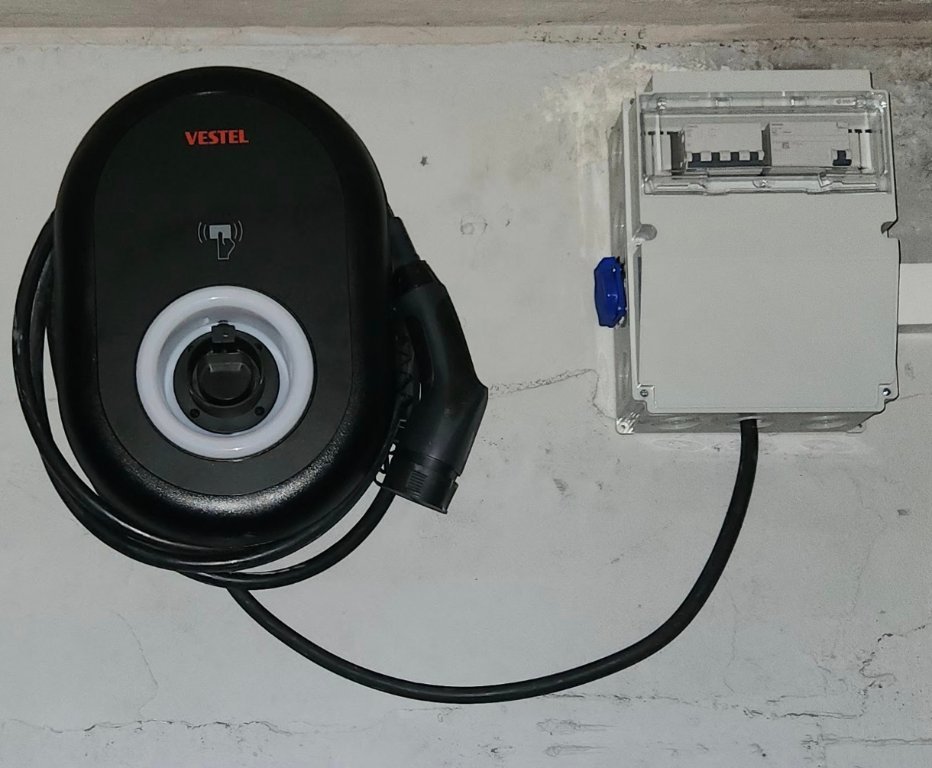

Bu cihazın içinden ayarı var 22, 11 ve 7 kW seçip o güçte kullanılabiliyor. Ben aldığımda 14 bindi. Tesisat pahalıydı. Sabit kapalı otoparkta cihaz.
