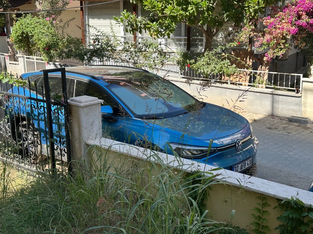

Ali Darbaz 20 Temmuz 2025 Paylaş 20 Temmuz 2025 (düzenlendi) H.Cenk Bayrakçı yazdı: Bende vaziyet böyle, çamaşır asmadım . Balkondaki prize doğrudan takıyorum. Arabayı Yeşil Ot alana sokmak için bir yol bulurdum. Rampanın sonundaki yol ile yeşil ot alan arasındaki kot farkı nasıl. 20 Temmuz 2025 tarihinde Ali Darbaz tarafından düzenlendi Yorum bağlantısı
Tansu Kalafatoğlu 20 Temmuz 2025 Paylaş 20 Temmuz 2025 Ali Darbaz yazdı: Arabayı Yeşil Ot alana sokmak için bir yol bulurdum. Rampanın sonundaki yol ile yeşil ot alan arasındaki kot farkı nasıl. sancaktepe’de arabaları yeşil alanlarda mı yürütüyorlar Yorum bağlantısı
Ali Darbaz 20 Temmuz 2025 Paylaş 20 Temmuz 2025 Tansu Kalafatoğlu yazdı: sancaktepe’de arabaları yeşil alanlarda mı yürütüyorlar Valla kot farkı yoksa direk çimlere çekerdim. Nede olsa benim camımın önü.. 1 Yorum bağlantısı
Koray Demir 20 Temmuz 2025 Paylaş 20 Temmuz 2025 Ali Darbaz yazdı: Valla kot farkı yoksa direk çimlere çekerdim. Nede olsa benim camımın önü.. Ortak alanı kafanıza göre işgal edemezsiniz kat maliklerinin rızası gerekir. Yorum bağlantısı
Tansu Kalafatoğlu 20 Temmuz 2025 Paylaş 20 Temmuz 2025 Ali Darbaz yazdı: Valla kot farkı yoksa direk çimlere çekerdim. Nede olsa benim camımın önü.. ama burası köy değil işte 1 Yorum bağlantısı
Ali Darbaz 20 Temmuz 2025 Paylaş 20 Temmuz 2025 Tansu Kalafatoğlu yazdı: ama burası köy değil işte Gecenin bir yarısından sabahın körüne kadar kim ne yaptın yeşil alanı. Otoparkın rampasını öyle meşgul etsin o zaman.. itfaiye veya ambulans geldiğinde o yol daha kıymetli olacak 1 Yorum bağlantısı
H.Cenk Bayrakçı 20 Temmuz 2025 Paylaş 20 Temmuz 2025 Ali Darbaz yazdı: Arabayı Yeşil Ot alana sokmak için bir yol bulurdum. Rampanın sonundaki yol ile yeşil ot alan arasındaki kot farkı nasıl. Mümkün değil, giremezsin arabayla oraya. Yorum bağlantısı
Ali Darbaz 20 Temmuz 2025 Paylaş 20 Temmuz 2025 H.Cenk Bayrakçı yazdı: Mümkün değil, giremezsin arabayla oraya. O zaman mevcut duruma istinaden oraya sabit tesisat bağlayıp kutu koymak lazım. Yorum bağlantısı
İlkay Başaran 21 Temmuz 2025 Paylaş 21 Temmuz 2025 H.Cenk Bayrakçı yazdı: Mümkün değil, giremezsin arabayla oraya. Hızlı falan denesek olmaz mı hocam? Yorum bağlantısı
H.Cenk Bayrakçı 21 Temmuz 2025 Paylaş 21 Temmuz 2025 Ali Darbaz yazdı: O zaman mevcut duruma istinaden oraya sabit tesisat bağlayıp kutu koymak lazım. Site yönetimi izin vermiyor. İlkay Başaran yazdı: Hızlı falan denesek olmaz mı hocam? Arabayı pert etmek zorunda mıyız? 1 1 Yorum bağlantısı
Mertol Kip 21 Temmuz 2025 Paylaş 21 Temmuz 2025 H.Cenk Bayrakçı yazdı: Site yönetimi izin vermiyor. Arabayı pert etmek zorunda mıyız? Toplanıp dövelim, ben kahveden arkadaşları çağırırım, Eh forumdan da 5-10 gelse tamamdır ajhdgjhsgd 1 Yorum bağlantısı
H.Cenk Bayrakçı 21 Temmuz 2025 Paylaş 21 Temmuz 2025 Park yerleri sabit değil. Siteye bir firmanın AC cihazlarından 2 tane koyduralım dedim. Site de pay alacak dedim, kimse yanaşmadı. Ben de balkonun altına yanaşıp %20’den bazen de %30’dan %80’e şarj ediyorum. Vakit varsa örneğin akşamüstü 17.00’den sabah 8’e kadar epey ucuza geliyor. Yazlıkta da yer bulduğum anda yanaşıp şarj ettim. Burada ara kablo kullandım tabii. Zemin katta, balkonda fişe takıp arabaya kablo çektim, şarj cihazını da kabloya bağlayıp hallettim. 1 Yorum bağlantısı
