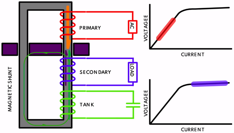

trafoyu regülatör olarak kullanıyorlardır. O trafoda iki tane sargı olur bir de kondansatör olur faz kaydırma ile akıma göre voltajı yüksek tutar.

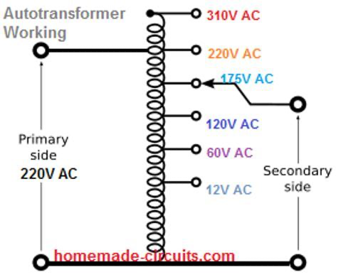

Ya da ikinci yöntem düşüklük sabit gibiyse bölgede o zaman sabit oranlı ototransformer konur.

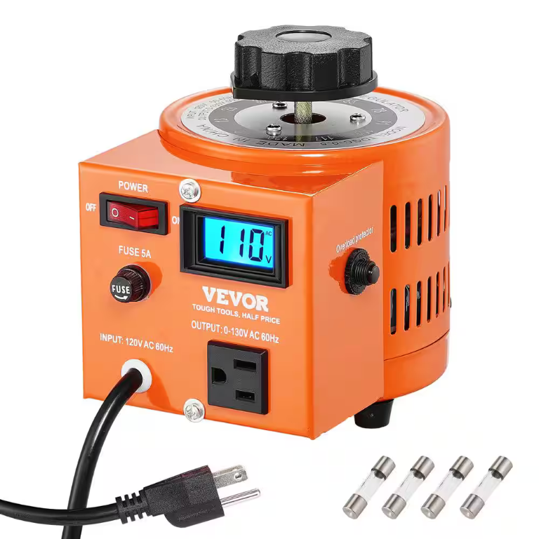

yahut işkence makinesi de olur variak

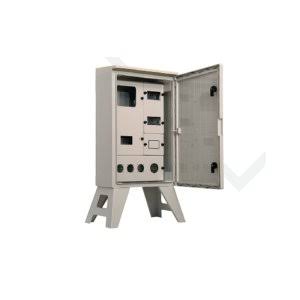

ben çok yanlış hatırladım. Pano diyordu elektrikçiler. 200.000m2 inşaat alanına bunlardan 50 tane falan koyuyorlar. Herkes makinesini buna takıyor.
uzatma mantığından farkı nedir?
images?q=tbn:ANd9GcRdwXMfiPSi0_CuphsEWC_
Bugüne kadar gördüğüm baraj şantiyesi ve içinde beton santrali olanlar hariç bina veya kompleks şantiyelerinde trafoya rastlamadım genelde pano kullanılıyor ve hepsi 380v .
Şimdi oldu uzatmadan farkı gelen kablo kalın 4x4 veya 4x6 mm² gibi öyle oluncada @Mehmet Göktürkhocanın dediği gibi voltaj az düşüyor veya düşmüyor gibi, mahslledeki trafo mantığı gibi.
