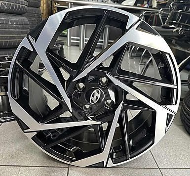

Merhabalar herkese,
Aracım için önerilen jant lastik ebatları aşağıda yer alıyor. İ20 2015 Model
Daha öncesinde 205/55/16 sıfır lastik almıştım ancak inanılmaz kaba ve dehşet sürtme yaptığı için 195/55/16 ya döndüm.
195/55/16 da hiçbir sorun yaşamıyorum. Gayet ideal benim için.  195/40/17 ye geçmek istiyorum.
195/55/16 da sorun yaşamadıysan memnunsan, 195/40/17 için de aynı memnuniyeti yaşarsın diyebilir miyiz?

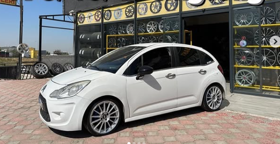

C3 için bir arkadaş 195/40/17 takmış. Bana göre görseli muazzam olmuş. Çok kötü görünür cılız kalır vs. dediğiniz bu mudur yoksa i20 de farklı mı durur acaba
bu jant tipinin kötü duracağı araba yoktur

Mevcut jant lastiğimi satıp, 17 janta geçmek + lastikleri sıfırlamak bana 7-8 bin ₺ ye mâl olacak
Beyaz oz racing:f1:
Motosiklet lastiği gibi durmuş yanak 7,8 cm yük altında yere bakan kısım 6 cm civarında olacaktır buda sık sık lastik hasarı demektir.  Aracı pistte kullansanız mantıklı olur ama bırskın kasisleri bazı dilatssyon derzlerinde bile lastik hasar alır. Konfor minimum düzeyde olur.
