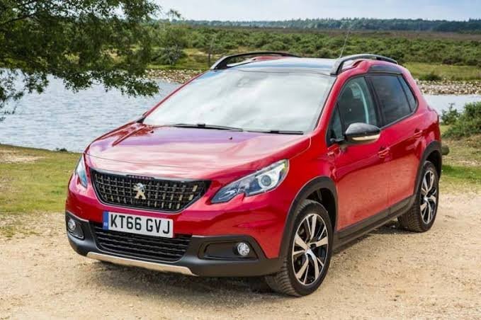

Merhaba, 2019 Mk1 makyajlı kasa 1.5 blue hdi eat 6 şanzımanlı allure yada GT line  paket 60-80 bin km aralığında bir kaç  pejo 2008 buldum.  Yalnız ilk otomatik vites aracım olacak bu araç alırsam eğer. Hiç tecrübem yok, otomatik vitesler hakkında bilgim de yok.
Tavsiye eder misiniz,  artı eksileri neler hem vites hem aracın kendisi ile ilgili?
Eat 8 şanzımanlı bir üst kasaya bütçem yetmiyor aslında o daha çok hoşuma gidiyor ama.

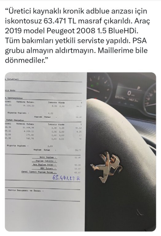

Hocam arkadaşım sıfır 2008 aldı 2023 yılında dizel otomatik. Daha araba bayi den teslim alınırken , anahtarı verirken dikkat edin adblue arızası verebilir demişler. Şok oldum diyor. Neden böyle araba daha sıfır deyince evet ama o sorunu halledemedik demiş bayi. Üstünden 3-5 ay geçti ki gerçekten arızayı verdi ve adblue deposu komple değişti.
Yine bir komşumuzun sıfır aldığı 3008 i vardı dizel otomatik. 1.6 motorlardan. araba 60 bin km de çok ciddi bir masrafla adblue sistemi değişti. Benim dediğim gibi 308 de başıma gelmedi ancak şöyle bir tüyo almıştım servisten. Kesinlikle pompa ile adblue doldurmayın. Kendiniz bidonla alın ve koyun demişlerdi. Pompanın basınçla sisteme zarar verdiği söyleniyor. Ben de sürekli kontrol ederek asla seviyeyi aşağılara düşürmedim. Dikkat edilmesi gereken bir sistem. Zira bozulması ve eklenen adblue yi görmemesi durumunda arabayı çalıştırmak mümkün değil..

 2020 model 3008 şirkete sıfır alındı, o günden beri kullanıyorum.  EAT 6 sorunsuz ama Ad blue arızası kaçınılmaz. Bizimki garanti bittikten sonra arıza yaptı. Yetkili serviste İki yüzbin tl kadar masraf çıkardılar.Yazılımla iptal ettirdim. Ben olsam Peugeot almazdım.
