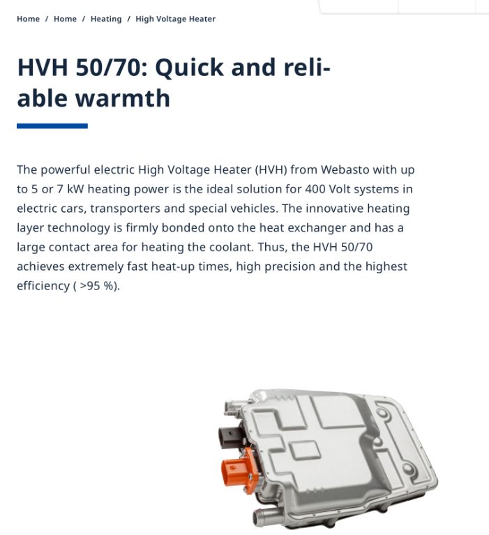

Mehmet Göktürk 17 Mart 2025 Paylaş 17 Mart 2025 Ürün Bu: detaylar: https://www.webasto.com/en-int/heating/high-voltage-heater.html ve de https://www.webasto.com/en-int/heating/high-voltage-heater/400v-hvh.html#carousel-1c5223916c-item-729713aa18-tabpanel pdf doküman: https://www.webasto.com/content/dam/global-brand/business-fields/heating/high-voltage-heater/documents/20241119_Datasheet_HVH_EN_VIEW.pdf.coredownload.inline.pdf pratikte aşağıdakinden farkı yok. güç olarak da.. 1 Yorum bağlantısı
Tevfik Işık 17 Mart 2025 Paylaş 17 Mart 2025 Mehmet Göktürk yazdı: Ürün Bu: detaylar: https://www.webasto.com/en-int/heating/high-voltage-heater.html ve de https://www.webasto.com/en-int/heating/high-voltage-heater/400v-hvh.html#carousel-1c5223916c-item-729713aa18-tabpanel pdf doküman: https://www.webasto.com/content/dam/global-brand/business-fields/heating/high-voltage-heater/documents/20241119_Datasheet_HVH_EN_VIEW.pdf.coredownload.inline.pdf Hocam sizce bu ısı pompası mı? Yorum bağlantısı

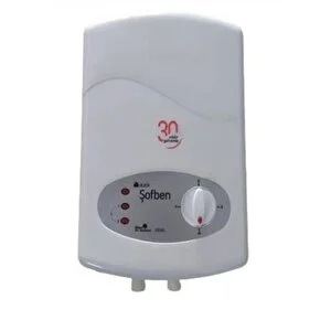

Ali Gök 17 Mart 2025 Paylaş 17 Mart 2025 bu resimdeki şofben müthiş icaddı. hızlı açınca buz gibi akar titrerdik . suyu kısıncada kaynak akar derimizi yüzerdi su Yorum bağlantısı
Mehmet Göktürk 17 Mart 2025 Paylaş 17 Mart 2025 Tevfik Işık yazdı: Hocam sizce bu ısı pompası mı? tabii ki değil. Yorum bağlantısı
