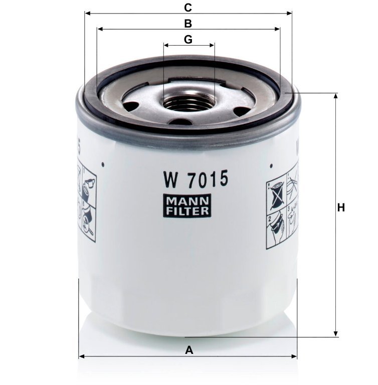

Bu gibi durumlarda, filtre üreticisinin sitesindeki katalogdan kontrol etmekte fayda var. Mann'a göre W 7008 10/2012'den önce; W 7015 10/2012 yılından sonra üretilen Focus III'lerde kullanılmakta.
Uzunlukları aynı (75 mm). Farklılık C-B değerinde. Bu fark 7015 de 2 mm daha fazla. Yani conta 2 mm daha geniş.
Kaan Karakaya
Genişlik 2 mm değil 1 mm fazla, pardon :)

İlginiz ve teknik yanıtınız için teşekkür ederim öncelikle. Mann'ın ürün katalog listesinde yıl ve motor seçeneğini girdiğimde bu iki ürünün de uygun olduğu bilgisini öğrendim dediğiniz tarihler doğru. Bu durumda W 7015 seçeneğini tercih etmem ARGE güncelliği açısından da daha mantıklı olacaktır, doğru bir çıkarım olur mu ? :)
Kaan Karakaya
Mann pek çok markanın orijinal ekipman üreticisidir. Bu yüzden üreticinin direktiflerine/kısıtlamalarına uymakta fayda var.
