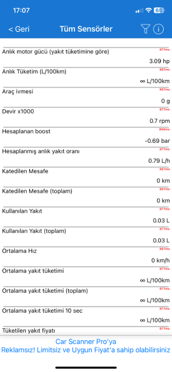

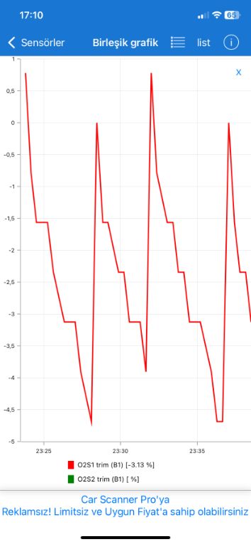

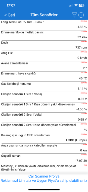

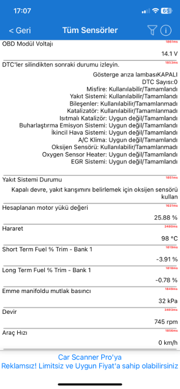

Ferit Gür 10 Mart Paylaş 10 Mart Dostlar merhaba, uzuun süredir bulamadığım bir sorundan bahsetmek istiyorum. 275bindeki 2006 model prins teknomax kiti takılı aracım var (önceden atiker varken de aynı sorunum vardı). Araba ikinci vitesteyken yavaşladığımda ve debryaja basıp boşa almak isterken arada stop ediyor. Arada diyorum çünkü bazen günde iki kere olurken bazen de iki ay olmuyor. Parça değişimleri; krank sensörü, hız sensörü, oksijen sensörü bank1, egzantrik mili sensörü, akü, 250bindeyken (2.5sene önce) motor piston subap segman komple yenilendi. Geçen kasımda benzin pompası bozulmuştu o değişti (sadece içi değişti). Yapılan kontroller; krank sensör soketi kontrolü, egzantrik sensör soketi kontrolü, oksijen sensörü bank 1 soketi kontrolü, gaz kelebeği ve map sensör temizliği, lpg için afr ayarı, Enjektör temizliği ve contalarının değişimi. forscanla taradığımda (elm wifi cihazı kullanıyorum) oksijen sensörü voltajı 0.2-0.8 arası dalgalanıyor. Çok az zengin karışım var ama tolerans sınırları içinde. Bu sorunu lpgde de yaptı benzinde de. Hata kodu veya arıza ışığı yok (bi ara bank1 low voltage hatası veriyordu ama artık vermiyor). Emme manifoldu ve çevresine balata spreyi sıktım. Motor sesi çoook az değişiyor ya da bana öyle geldi. Rölantide normalde oynama yok yakıtı yüksek değil, çekişi iyi. Stop ettiğini gösterge ışıklarının yanmasından ve direksiyonun sertleşmesinden anlıyorum yani tekleme silkeleme filan yok. Yalnız hemen tekrar çalıştırmak istediğimde zorlanarak çalışıyor. Ford ustasına soruyorum lpgciye git diyor lpgciye gidiyorum bir sorun yok diyor. Elektrik kaçağı var mı diye kontrol ettim o da yok (araba çalışmazken 0,07amper gösteriyor bütün sigortalarını ve rölelerini çekerek deneme yaptım 0.00a olmadı (bu arada atık sigortası da yok). Bunlar ve daha bir sürü şey yapılmasına rağmen çözüm bulamadım başına gelen veya şurdan olabilir diyen ustalarımdan yardım bekliyorum. Car scannerdan aldığım sslerinin bazılarını ekliyorum forscanda da aynı verileri gözlemledim Yorum bağlantısı

Doğan Arşiray 11 Mart Paylaş 11 Mart TPS bozuktur. üzerine tornavidanın tersiyle tıklayınca rölanti dalgalanıyormu bakmak lazım. Yorum bağlantısı
Ferit Gür 11 Mart Yazar Paylaş 11 Mart Doğan Arşiray yazdı: TPS bozuktur. üzerine tornavidanın tersiyle tıklayınca rölanti dalgalanıyormu bakmak lazım. Temizliğini yapmıştım o kadar kirli de değildi soketleri vs hepsini spreyle temizlemiştim. Rölantide %3 küsür açılıyor. Netten verilerine baktım normal aralıkta ama dediğiniz şeyi denemedim. Peki debriyaj müşürü de böyle bir sorun yaratır mı (sadece ikinci viteste stop etmesi)? Bir anormallik sezmedim ama arıza belirtileri neler bilmiyorum Yorum bağlantısı
Doğan Arşiray 11 Mart Paylaş 11 Mart Ferit Gür yazdı: Temizliğini yapmıştım o kadar kirli de değildi soketleri vs hepsini spreyle temizlemiştim. Rölantide %3 küsür açılıyor. Netten verilerine baktım normal aralıkta ama dediğiniz şeyi denemedim. Peki debriyaj müşürü de böyle bir sorun yaratır mı (sadece ikinci viteste stop etmesi)? Bir anormallik sezmedim ama arıza belirtileri neler bilmiyorum temizleyebileceğimiz birşey değil. içinde fırçalı motordaki gibi metal ayaklar ve karbon bir yol var. aşınıp bozuluyor. Yorum bağlantısı
Ferit Gür 11 Mart Yazar Paylaş 11 Mart (düzenlendi) Doğan Arşiray yazdı: temizleyebileceğimiz birşey değil. içinde fırçalı motordaki gibi metal ayaklar ve karbon bir yol var. aşınıp bozuluyor. Tps dediğiniz boğaz kelebeği üzerindeki parça mı? Onu hiç sökmedim yerinden. Boğaz kelebeğini komple söküp temizlemiştim 11 Mart tarihinde Ferit Gür tarafından düzenlendi Yorum bağlantısı
