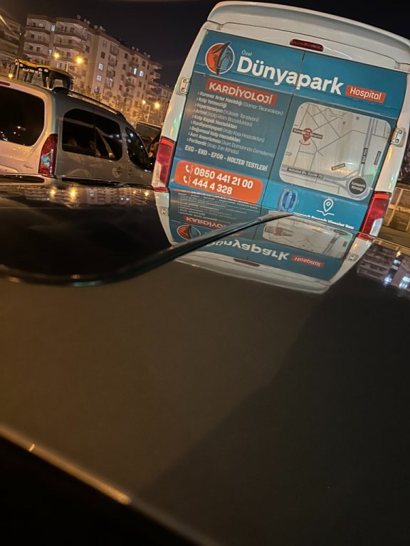

Bir süredir bu durum var ve sanki gittikçe daha kötüye gitti. Görselde de görüldüğü üzere sunroof camının arka tarafı tavanla hizalı değil yukarıda duruyor bu da hem kötü görüntü oluyor hem de rüzgar sesi geliyor haliyle.
Sıfırlama nasıl yapılıyor çözemedim. Sunroof yarım açıkken tozluğu kaldırınca gözüken iki tane civata var gibi torx uçlu. Onlarla mı oynamak gerekiyor? Gevşemiş mi? Dokunmadan önce bir sorayım dedim.
Sunroof fonksiyonlarında herhangi bir sıkıntı yok bu arada. Yarım açılıyor tamamen açılıyor takılma yok. Bir ara kısa gibi bir oldu sonra düzeldi. Yani çalışmasını engellecek bir kir pislik yok gibi

Araç ne ve kaç model?
2010 model Chevrolet Cruze

araç çalışır vaziyette iken kapatma düğmesine 15 saniye basılı tutun diyor reset için kullanıcılar. Aslında servis manuelleri var chevroletlerin internette oradan da net bilgi edinilebilir.
sunroof etrafındaki lastiğe biraz pudra sürüp deneyin, bebepudrası pıt pıt diye, bir pamukla yardımı olur
Oradaki civatadan ayar yaptıklarını görmüştüm cama,
Biraz gevşetip ayar yapıp tekrar sıkmışlardı yanlış hatırlamıyorsam
Ehil sunroofcu baksın. Vidalarla oynayacam diye sekronu bozup ayakları kırdırabilirsin.  Sunroof açıkken fitilin içinde toz çamur birikmiş mi onu kontrol edip dikkatlice silin. Kirden fitil şişmiş olur
