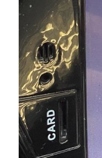

Bu nasıl bir kötü enjeksiyon yahu. Leğen bile daha güzel basılır.
orjinalini takacağım. Bu multimedya ile gelen çin işi ön konsol.

Irak plastik
Irak plastik
O daha kaliteli, bu hakaret sayılır.

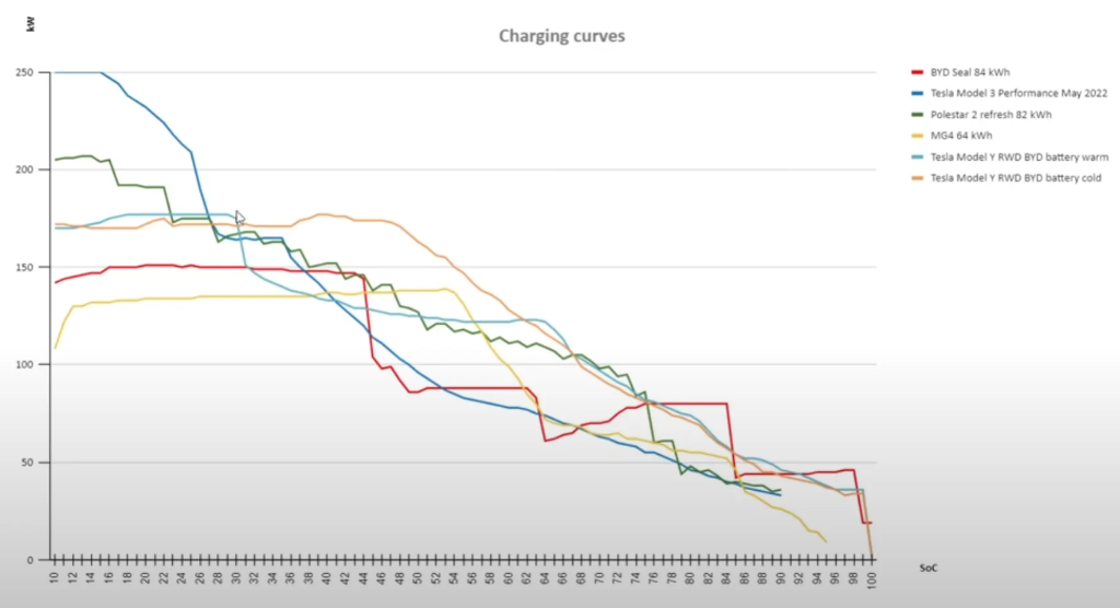

Uzun yolda şarj hızı, bekleme süreleri için önemli fakat yoğunluk ya da başka nedenlerle 100 kw altı hızda şarj ettiklerini söyleyenleri çok duyuyorum. Tesla supercharger'da durum nedir bilmiyorum ama 100 kw üstü hızlara çok çıkılmıyorsa elektrikli araçlarda dc şarj hızının 100 kw civarı olması çok sorun olmaz herhalde.
Özellikle elektrikli araç kullanıcıları, dc şarj sırasında maksimum kaç kw görüyorsunuz? Dc şarjı 100 kw olan araç almak şimdi için ya da ilerisi için sorun olur mu?
sorun değil. genelde şu şekilde. hava sıcaksa yahut önt ısıtma yapıldıyda hızlı yoksa 100 ü geçmez.  image.png.04cdab156ba9fdc8b9acd62e54baadc4.png

Dc şarj hızı 100 kw olan bir araca bu grafiği uygularsak solda (charging power) kısmında 150 olan yere 100 yazıp aynı eğriyi mi elde ederiz.
Yoksa 100 kw civarı bir hızla şarja başlayıp, % 40-50 dolduktan sonra hız düşmeye mi başlar?

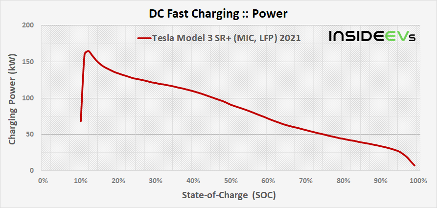

150 olan yere 100 yaz ama biraz daha yatay gidebilir. NMC piller daha hızlı şarj oluyor.
Mesela

Grafiği bayağı iyiymiş ama bizim ülkenin şarj alt yapısı hep böyle vermez herhalde.
?battery=0&theme=dark
Bu iki aracın grafikleri aslında çok kötü değil
