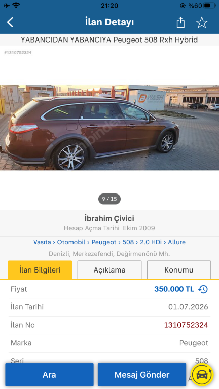

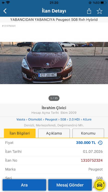

Abi seninkinin sw olanından gelmiş bitane ilana, ama yabancıya malesef :(

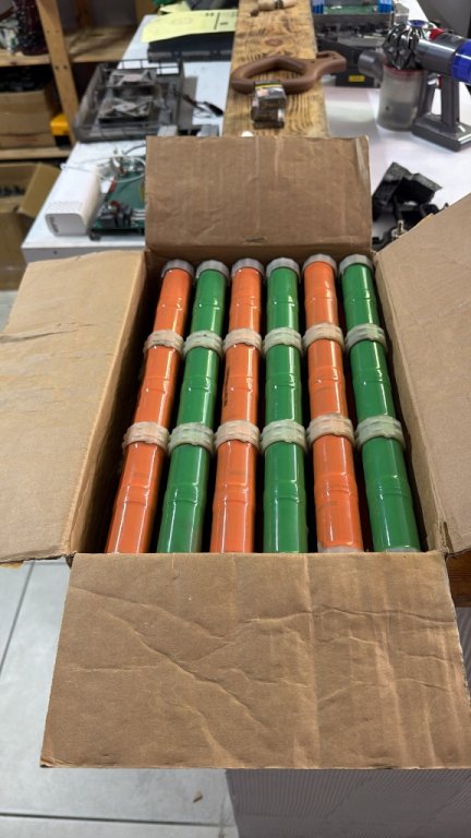

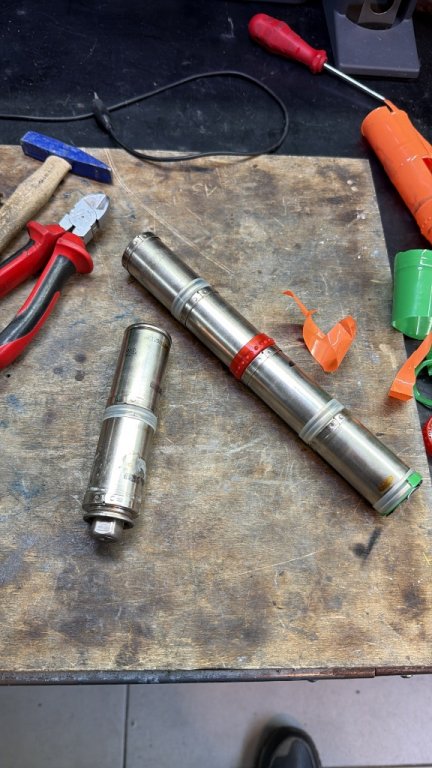

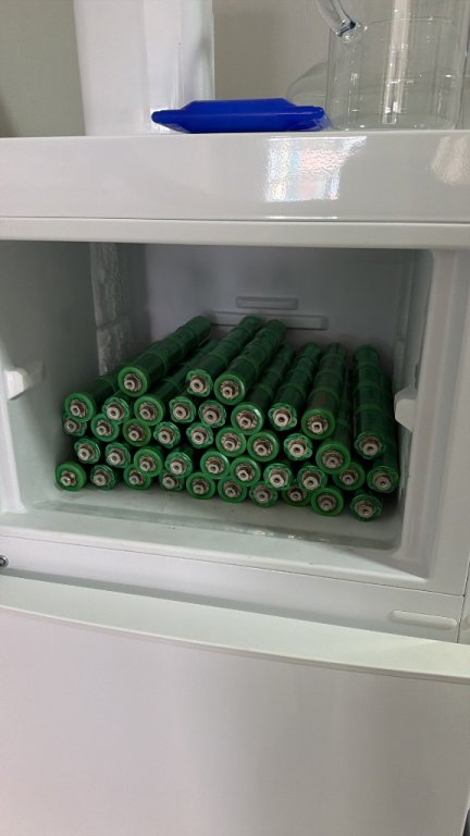

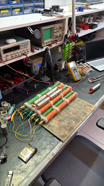

Add yok dpf yok düz cr dizel bendeki mis gibin.
Hücreleri buldum çinde. 6.5ah kapasite. Gümrük sevk çevre bakanlığı işlerini hesaplatıyorum.
Piller gelirse nasıl bir güncelleme olacak abi?
Hibrit sistem tamamen aktif olacak. Şehir içi güncel olan 4-5lt tüketimi sanıyorum 1.5-2lt seviyelerine inecek
İyi ki dpf yok. Hibrit sistem çalışınca motor az çalışacak. Dizel için can alıcı bir detay. Egr de artık ne zaman dolarsa.
 bu araçta ayağı gazdan çekince motor hemen susmaz. Turbo yağlaması için kısa süreli cut off çalışır. Pilden enerji çekerek motoru döndürür ama koruma için önemlidir.

Dpf iptal. Egr iptal. Çıtır haram var. Turbo elektro pompa ile yağlanıyor. Frenler elektro pompa. Ha keza direksiyonda. Tek dezavantaj klima. Onu da elektrikli yapsam enfes olur ancak sistem bilmeyeceği için talep halinde motoru çalıştıracak.
