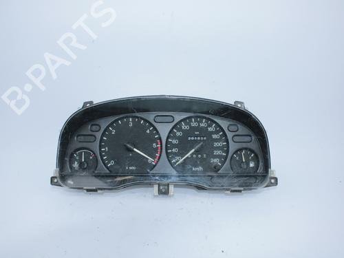

Baran Arslan 31 Mayıs 2025 Paylaş 31 Mayıs 2025 Herkese merhabalar göstergemi yenileyeceğim aldığım göstergede devir saati görseldeki gibi sonda müdahale edip normal yerine çekmeli miyim yoksa araca montaj sonrası otomatik olarak kendi yerine gelir mi kalibrasyonunu bozmak istemiyorum ? Ayrıca göstergede yazan KM sayacını aracın şimdiki kilometresine çekmek istiyorum akılda kalması için 99.000 dan sonra sıfırlıyor ama kolaysa halletmek istiyorum karışıklık olmasın diye. Örnek olsun diye koydum bu fotoğrafı daha fotoğraf çekemedim. Yorum bağlantısı
Selçuk Bakış 31 Mayıs 2025 Paylaş 31 Mayıs 2025 İkisini de ellemeyin, fişleri takınca düzelmezse devir göstergesi için kalibrasyon yaparsınız ama km değişikliğinin cezası var. 1 Yorum bağlantısı
Baran Arslan 31 Mayıs 2025 Yazar Paylaş 31 Mayıs 2025 Teşekkürler , attığım göstergeden değil bendeki Escort göstergesi 99.999 dan sonra sıfırlayanlardan buraya attığım farklı bi aldatmaca olması çok zor zaten sıfırlandığı için ama uğraştıracaksa kalabilir. Yorum bağlantısı
Çağlar Bayur 31 Mayıs 2025 Paylaş 31 Mayıs 2025 Baran Arslan yazdı: şimdiki kilometresine çekmek istiyorum şimdiki km sine getimek lazım zaten , yalnız o bölümü sökerken bir dişli var plastik narin, kırılabilir. https://www.ciceksepeti.com/ford-transit-kilometre-dislisi-kcm35462553 bu parça 1 Yorum bağlantısı
Baran Arslan 31 Mayıs 2025 Yazar Paylaş 31 Mayıs 2025 Tamamdır abi söktüğüm zaman dikkat ederim bu parçaya teşekkürler. Yorum bağlantısı
