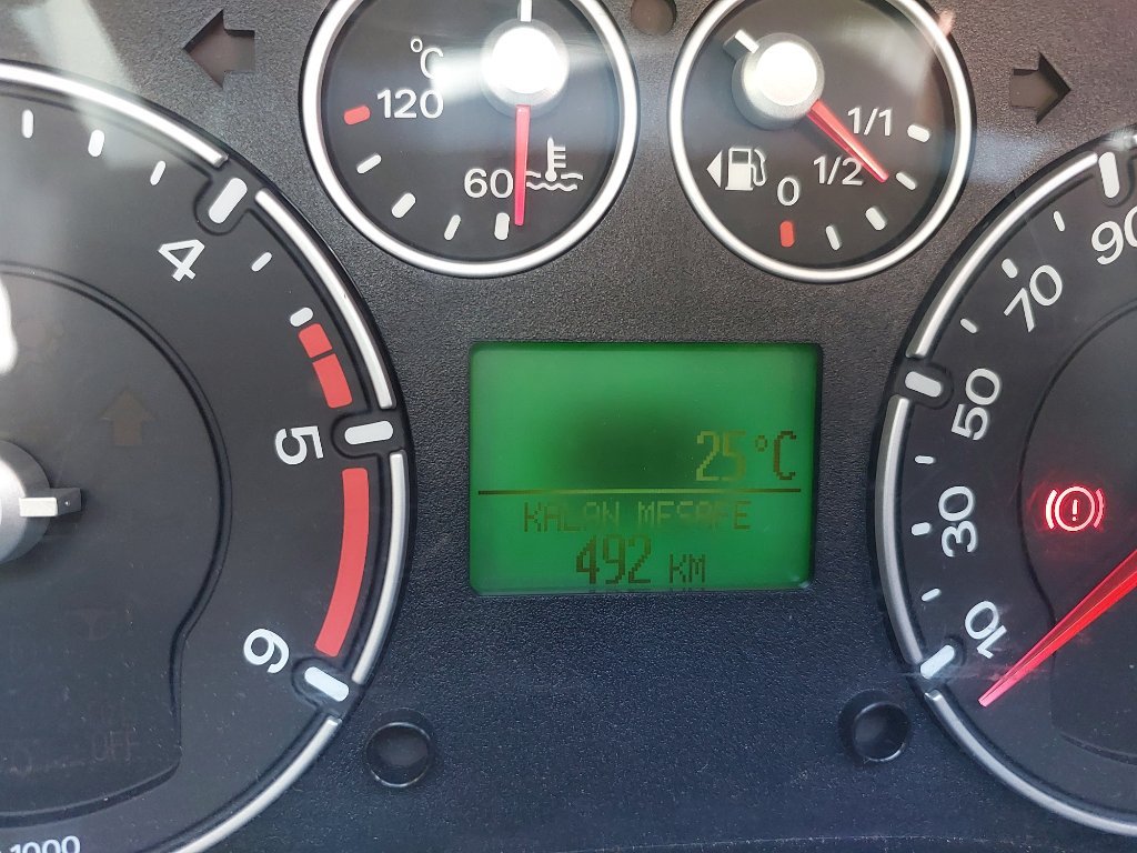

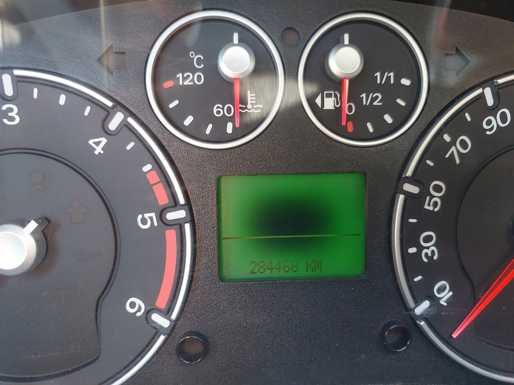

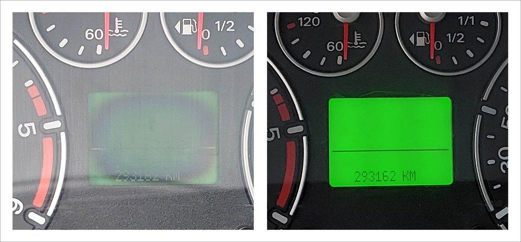

Osman Yavuz 5 Temmuz 2025 Paylaş 5 Temmuz 2025 Merhaba arkadaşlar, forumun arama paneli forbidden hatası verdiği için yeni konu açtım. Sorunum, göstergedeki lcd ekranda kararma mevcut, aracı park ettim döndüğümde böyleydi haftalar gecti herhangi bir düzelme olmadı şimdi ekranı temin edebilir miyim edemez miyim bunun hakkında araştırma yapıyorum. Yardımlarınız için şimdiden teşekkür ediyorum. Yorum bağlantısı

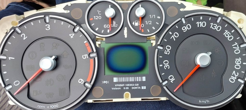

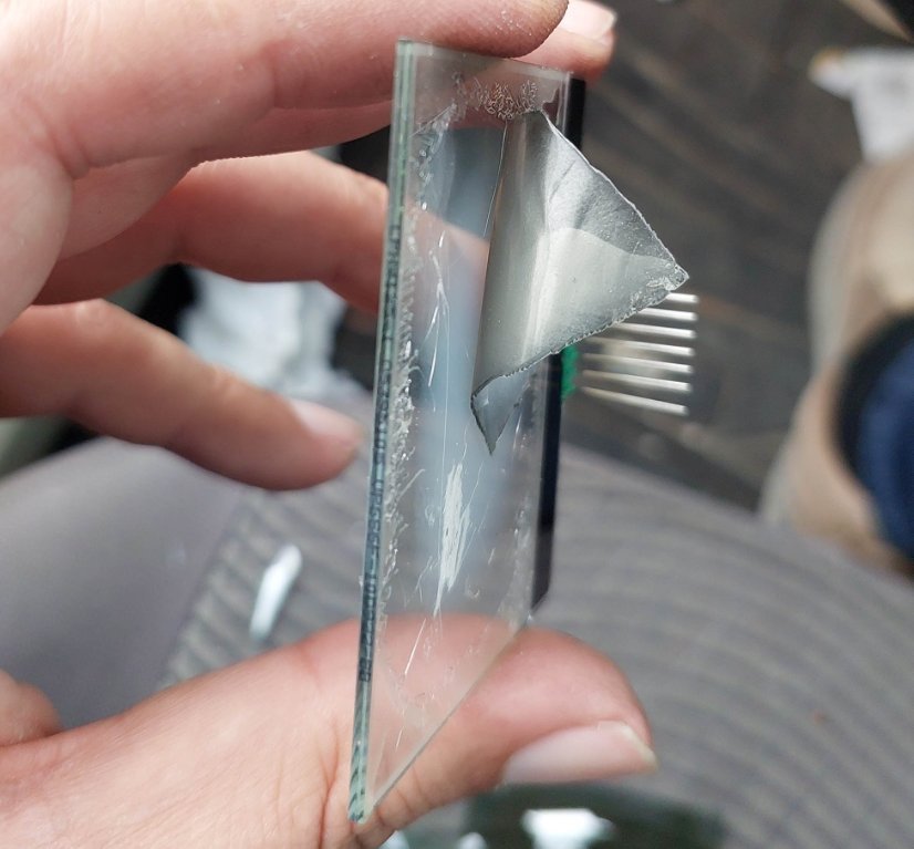

Ömer Sarıgül 5 Temmuz 2025 Paylaş 5 Temmuz 2025 (düzenlendi) Bu işlem çok ince işçilik isteyen bir konu. Aynı şekilde focus 1 in dijital saati de kararma yapmıştı. Kararan kısım LCD panelin içinde en üstteki plastik katmanı. LCD panel dikkatlice yerinden çıkarılacak Panel üst kısımlarında ki katmanlar çıkarılacak, cam katman kalacak en son. Sökülen ince katmanlar çift yönlü temizlenip kirden arındırılmış şekilde kurulayıp geri birleştirilecek. Sonuç mükemmel tertemiz görüntü elde ediliyor. *Bu işler ile ilginiz bilginiz yoksa kesinlikle kendiniz yapmayın. LCD ekranın ara plastik iletim hatları yada camı zarar görürse ekran arızalanır çalışmaz. 5 Temmuz 2025 tarihinde Ömer Sarıgül tarafından düzenlendi 1 Yorum bağlantısı
Osman Yavuz 5 Temmuz 2025 Yazar Paylaş 5 Temmuz 2025 Ömer Sarıgül yazdı: Bu işlem çok ince işçilik isteyen bir konu. Aynı şekilde focus 1 in dijital saati de kararma yapmıştı. Kararan kısım LCD panelin içinde en üstteki plastik katmanı. LCD panel dikkatlice yerinden çıkarılacak Panel üst kısımlarında ki katmanlar çıkarılacak, cam katman kalacak en son. Sökülen ince katmanlar çift yönlü temizlenip kirden arındırılmış şekilde kurulayıp geri birleştirilecek. Sonuç mükemmel tertemiz görüntü elde ediliyor. *Bu işler ile ilginiz bilginiz yoksa kesinlikle kendiniz yapmayın. LCD ekranın ara plastik iletim hatları yada camı zarar görürse ekran arızalanır çalışmaz. Cevabınız için teşekkür ediyorum, anlattığınız sekilde lcd temizliği gerçekten çok ince işçilik ister, bilinçli müdahale etmek gerek benim öyle bir niyetim yok eğer lcdnin yenisi parça olarak satılan bir seyse alıp değiştirmeyi düşünüyorum Yorum bağlantısı
Ömer Sarıgül 5 Temmuz 2025 Paylaş 5 Temmuz 2025 Yenisi bulunuyor mu emin değilim. Bu şekilde de kullanmak mümkün yazılar okunuyor henüz 1 Yorum bağlantısı
H.Cenk Bayrakçı 7 Temmuz 2025 Paylaş 7 Temmuz 2025 Ben dijital kısımda problem var zannetmiştim, elektrik şoku ile düzeltiliyor ama bu öyle değil. Evet maalesef kullanılan ekran malzemesinden kaynaklı bir kararma ve sökülmesi gerekiyor. Yorum bağlantısı

Osman Yavuz 18 Temmuz 2025 Yazar Paylaş 18 Temmuz 2025 Bu problem istilası gibi yayılıyora benziyor ne yapsam aceba? Yorum bağlantısı
Çağrı Alaf 18 Temmuz 2025 Paylaş 18 Temmuz 2025 Aynı nedenden mi bilmiyorum ancak Vectra C aracımın yol bilgisayarı havalar sıcakken bunu yapardı. Ne zaman gece olur havalar serinler o zaman tekrar eski haline dönerdi. Bazen uzun süre böyle kalırdı arabayı yerin altına, kapalı garaja çekince 1-2 gün yine eski haline dönerdi. Yorum bağlantısı
Ömer Sarıgül 18 Temmuz 2025 Paylaş 18 Temmuz 2025 Osman Yavuz yazdı: Bu problem istilası gibi yayılıyora benziyor ne yapsam aceba? LCD nin panelleri arasında bu durum yaşandığı için dışarıdan ne yaparsanız yapın içeriye etki edemez. İllaki açılıp temizlenmesi yada değişimi ile çözülür. Bu şekilde sıcaktan kararma devam eder. Yorum bağlantısı

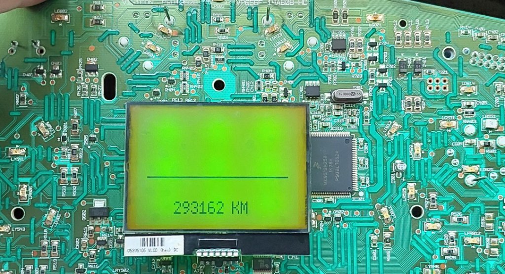

Mustafa Yanar 9 Kasım 2025 Paylaş 9 Kasım 2025 Ekranı sökebilirseniz tamiri basit lcd ekran arkasındaki yapışkan metalik folyo sökülüp temizleniyor ve yerine kırıştırmadan soba borularına yapıştırılan metalik bantlardan yapıştırılıp toplanıyor.İşlem tamam. Size yol gösterebilir https://youtu.be/xnUqrUFDSD4?si=U_WIQ9MMfqbNgP7Q Osman Yavuz yazdı: Bu problem istilası gibi yayılıyora benziyor ne yapsam aceba? 2 Yorum bağlantısı
Osman Yavuz 9 saat önce Yazar Paylaş 9 saat önce Mustafa Yanar yazdı: Ekranı sökebilirseniz tamiri basit lcd ekran arkasındaki yapışkan metalik folyo sökülüp temizleniyor ve yerine kırıştırmadan soba borularına yapıştırılan metalik bantlardan yapıştırılıp toplanıyor.İşlem tamam. Size yol gösterebilir https://youtu.be/xnUqrUFDSD4?si=U_WIQ9MMfqbNgP7Q Bu konuda epey bir video izledim, en son bir yerden etis yazılımını indirip gösterge panelinin sökümüyle ilgili bölümleri yapay zekaya verip dökümante ettirdim hatta temudan lineer polarize film bile almıştım ancak elim bir türlü değmiyor. Havalar sıcaklaşınca zaten ekranda iyice karardı. Desteğiniz için teşekkürler. Yorum bağlantısı
