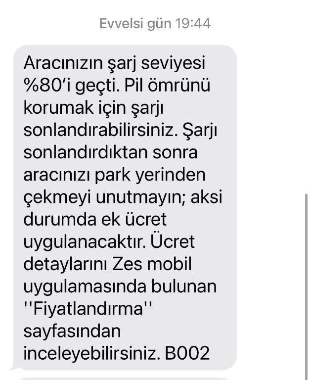

Mehmet Ozyurek 16 Eylül 2025 Yazar Paylaş 16 Eylül 2025 Önder Özcan yazdı: Cidden merak ettim, neden 90-95 neden 100 değil. Aynı şeyi 1-2 kere daha yazdın sanırım. Mantığı ne? Bu aletler enerji de üretebiliyor olması sebebiyle, %100 ile çıkarsam, Örnek pazar günkü eskişehirdeki köyden inişe geçersem 20 km iniş. orada en az 2-3 kw üretecektir. %100 olan bataryaya bir de üretmeye kalkarsak dinamikleri değişecek. frenleme yapamayacak. belki bir yerlere zarar verecek. Neler olacağını da tam bilmiyorum, Ayrıca tüm pillerde şayet hemen tüketilmeyecekse % 100 dolum önerilmiyor. Üretici 20-80 aralığında kullanmayı öneriyor. Dolum İstasyonları % 80 olunca uyarı gönderiyor. 1 1 Yorum bağlantısı
