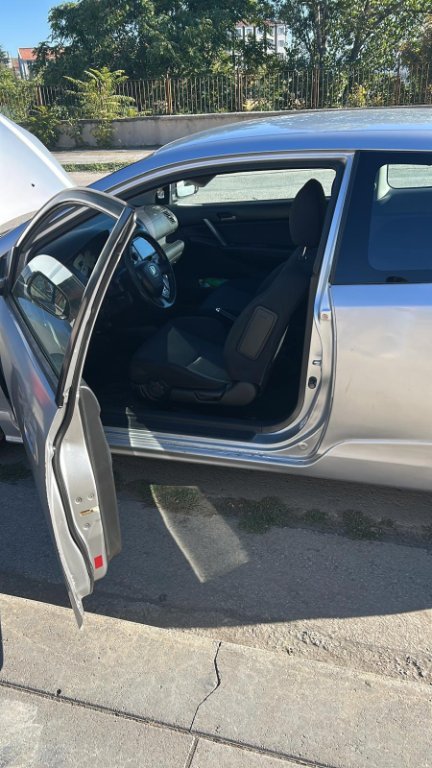

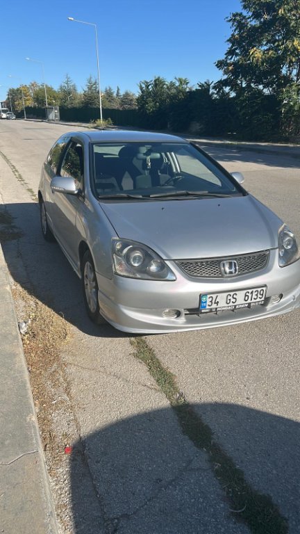

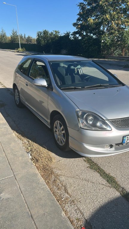

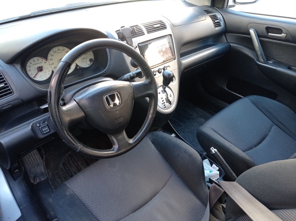

Selam arkadaşlar kızıma otomatik araç bakıyorduk Corsa, punto, Getz derken hiç aklımızda olmayan ve incelemediğimiz bir araç olan hondayı aldık
Araç 2004 model tek kapılı tam otomatik honda civic km. 235000
Araç hakkında bi bilgimiz yok özellikle suyunu nasıl kontrol edecez hala çözemedim
İlk izlenimlerim çekişi gidişi gayet güzel içi geniş ferah bozuk yollarda terim sesi falan gelmiyor
Araç hakkında bilgisi olan arkadaşlardan bildiklerini  tavsiyelerini ve önerilerini  bekliyorum

Çok güzel bir araç..
Farları da sonradan yapılmış galiba.. Kim yaptıysa güzel düşünülmüş..
Güzel günlerde kullanın..
Yalnız emniyet kemerini takın. Mutlaka takın. Otopark içinde dahi takın.
Değeri bilinmeyenlerden. Hayırlı olsun.
Orijinal abi bunlar. Düz halojen reflektörlü modelleri de var.

Saol abi farlar orjinal diye söylediler makyajlı kasaymış

Plakasi dandikmiş
Mertol Kip yazdı:
Guzel araba bunlar, ingiltere uretimiydi galiba, ancak satis rakami dusuk oldugu icin cikma parcasini bile bulmak cok zor hal aldi. Motor sanziman falan kolayda bi arkadasimda 5 kapilisi var kilidin icindeki bi zimbirtiyi bulamadi, 3d printerdan bastirtti.
Plakasi dandikmiş
O plaka +50 bin fiyatı artırır.

Hayırlı uğurlu olsun  güzel plakası varmış :nazar:
Plaka özel olarak GS alınmış fakat kızım koyu fenerli 😃

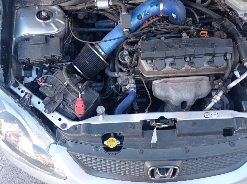

açık sistem olmalı, yani basınçsız. radyatör üstünde kapak olur genelde caponlarda, motor fotosu olsa
Motor bölümü böyle abi radyatör kapağını açıp baktım su vardı
Aboo air intake kit var ama airi eksik :)
Bu araçlar sıcak havayı sevmez. ve filtre konumu dolayısıyla motor ısısının tamamını emme manifoltuna çekiyor.
orjinal parçaları varsa hemen geri takın filtre tertibatını. yukarda dirseğe yakın yerde o2 sensörü olması gerekiyor başka yere takmadılarsa o da uzun vadede düzeni bozar.
