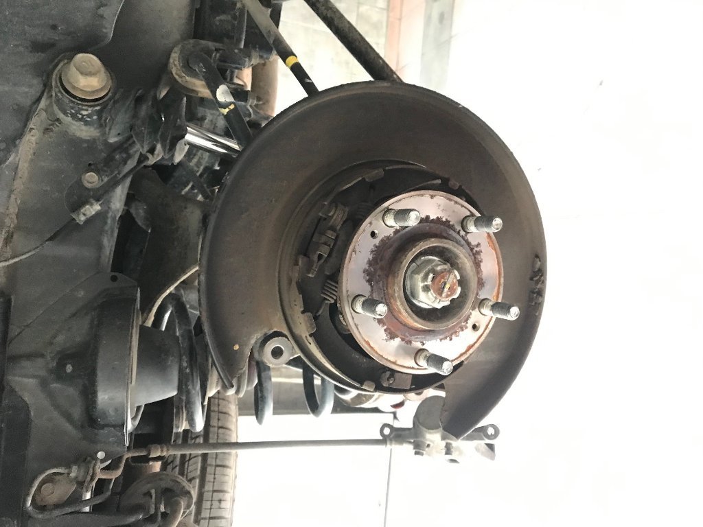

Tamer Topaç 26 Eylül 2025 Paylaş 26 Eylül 2025 Araç yoldan geldikten sonra jant göbeklerini elinizle kontrol edin. Normalde önler, arkalara göre daha sıcaktır. Arkalar önlere oranla sıcak ise bir sorun vardır. Çıkan balatalar düzensiz aşınma Çıkan balatalarda çatlama kırılma kopma Disk ya da, kampana yüzeylerinde dengesiz aşınma Ve bazı araçlarda, kampanalı disk vardır. Bunların da en büyük sorunu balata gergi yayıdır. Genelde hiç kontrol edilmez ve zamanla paslanır kilitlenir. Bu da erken balata bitmesine neden olur. Fren hortumlarında kırılma/bükülme, kaliper kilitlenmesi, kaliper pimlerinin kuruması/kilitlenmesi, hat/halat düzeneği ya da, gergi yayları kontrol edilmelidir. Yorum bağlantısı
Tamer Topaç 26 Eylül 2025 Paylaş 26 Eylül 2025 Mehmet Göktürk yazdı: "kampanalı disk" ? Hocam, diskin içerisinde fren balatalarından bağımsız, el frenin kumanda ettiği kampana sistemi var. 2 Yorum bağlantısı
Erdem Doğan 26 Eylül 2025 Paylaş 26 Eylül 2025 Mehmet Göktürk yazdı: "kampanalı disk" ? el freni balatalari diskin icinde (gobek kisminda) oluyor bazi araclarda, zamanla gergi yaylari is yapiyor veyada takili kaliyor. Yorum bağlantısı

Murat Öngür 26 Eylül 2025 Yazar Paylaş 26 Eylül 2025 Tamer Topaç yazdı: Hocam, diskin içerisinde fren balatalarından bağımsız, el frenin kumanda ettiği kampana sistemi var. benim araç da diskin içerisinde böyle bir mekanizma yok. standart disk balata el freni direk kaliperler in üzerinde farklı bir mekanizmaya bağlı Yorum bağlantısı
