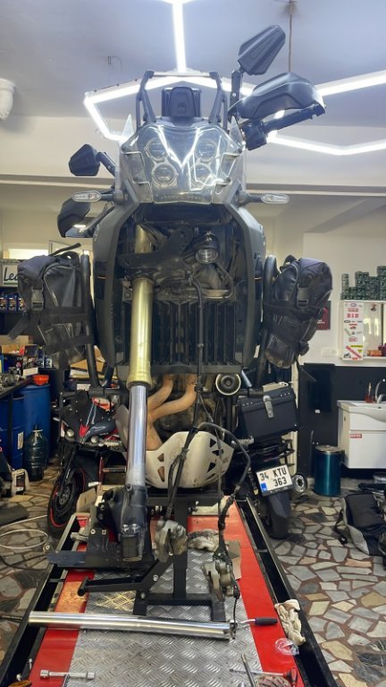

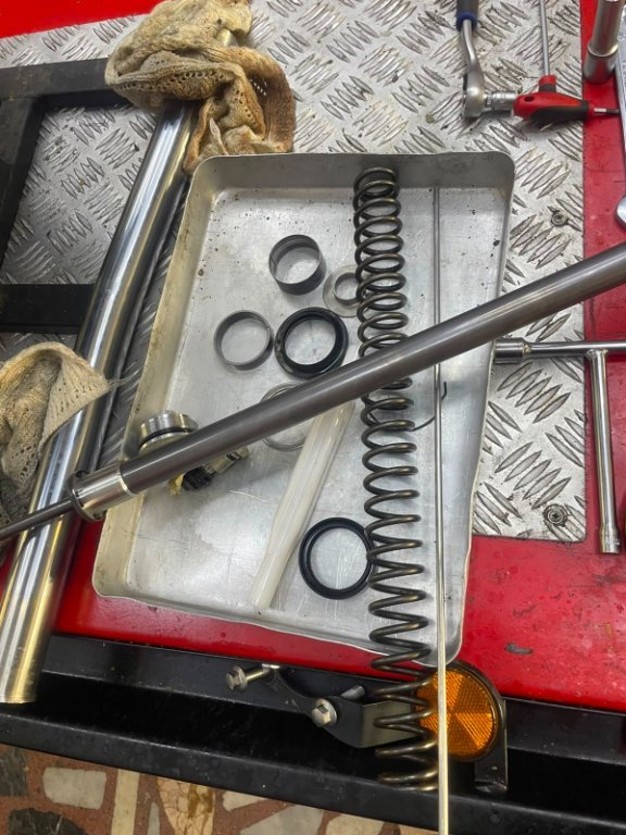

Son TET rotası baya bozuktu, bende biraz sınırlarımı zorlamak istemiştim, sol amortisör yağ keçesi kaçırmaya başladı :D
1724558942_WhatsAppImage2026-08-14at09_20_19.jpeg.d9c4060a1d82e752aae75aefc2777176.jpeg
Tek dişi kalmış canavar :D
İki amortisörü de dağıttık. Bakım/temizlik ve keçe değişimi sonrası yağını güncelledik.

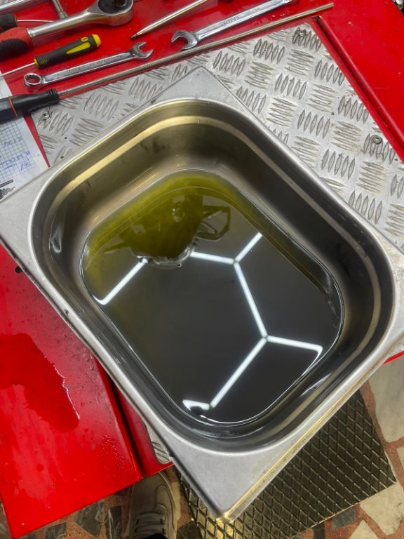

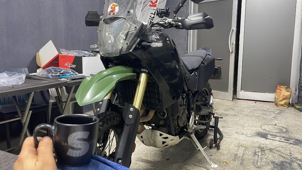

Lİfte kaldırmışken 5k km geçtiği için motor yağı ve filtresini de değiştirdik.
@Ahmet Kiriş abi ne olsa antifrizi ellememiştir diye, yıldan dolayı antifrizde tazeledik.

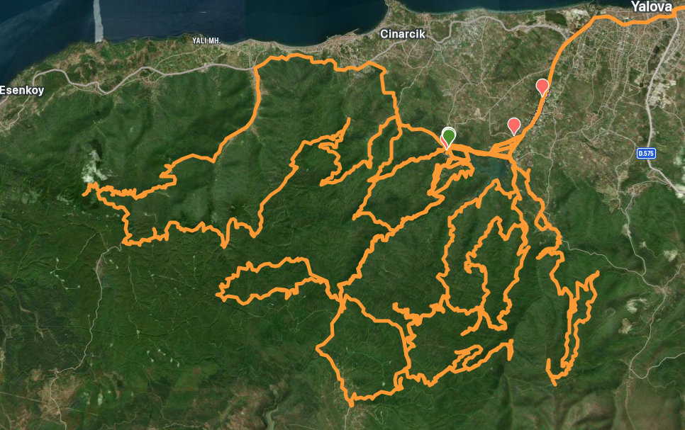

Zamanınız 1 günle kısıtlı değilse termal'de kalıp 2 gün yapmanızı öneririm. Yukarıdaki rota bana zayıf geldi. Şelaleleri falan görmeniz lazım, gerçekten bambaşka bir bölge.
Benim bir kaç seferlik Yalova toplamım bu şekilde olmuş :
