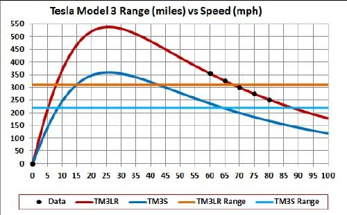

Mehmet Göktürk 25 Eylül Paylaş 25 Eylül teslanın grafiği var. 40-50 ile gidersen en iyi. dolayısı ile menzil sorunu yaşıyorsan 50 ile varacan hedefe. MİL bunlar dikat edelim 2 Yorum bağlantısı

Ali Darbaz 25 Eylül Yazar Paylaş 25 Eylül Mehmet Göktürk yazdı: teslanın grafiği var. 40-50 ile gidersen en iyi. dolayısı ile menzil sorunu yaşıyorsan 50 ile varacan hedefe. MİL bunlar dikat edelim Abi bu grafikteki hız çizgisi mil saat yani 90’a eşdeğer olanı 55 mil gibi bir şey olması lazım . Bence epey fark ediyor bana göre. Yorum bağlantısı
Ali Darbaz 25 Eylül Yazar Paylaş 25 Eylül (düzenlendi) Mehmet Göktürk yazdı: Dediğin anlaşılmadı 55 mph - 90 km/h demek. 55 mph ile sürersem 400 mil gidiyormuş yani 650 km menzil. Ama 75 mph yani 120 ile gidersem 280 mil gidiyormuş. Yani aşağı yukarı 460 km. Yani ben o aradaki 210 km menzili elde etmek için o hızda sürerim. 25 Eylül tarihinde Ali Darbaz tarafından düzenlendi Yorum bağlantısı
Mehmet Göktürk 25 Eylül Paylaş 25 Eylül 25mph ile git. 55 ile az yakıyor diye bir durum yok. elbette 75 den az yakar ama 90 bir sınır değildir. benzinlide ise 90 iyi gibi bir sınır. 85-95 arabasına göre. Yorum bağlantısı

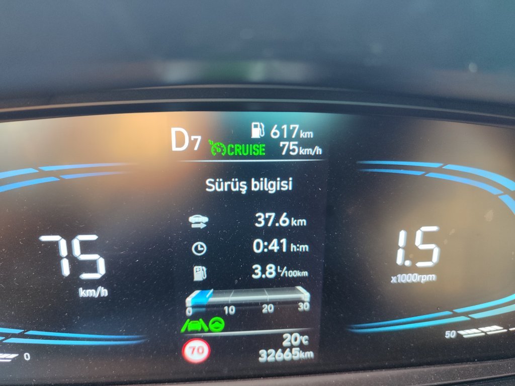

Evren Erakçora 26 Eylül Paylaş 26 Eylül İlkay Başaran yazdı: Şimdi arabayı yanlış viteste kullanıp benim araba 120 ile 90 dan az yakıyorcular gelir Yol bilgisayarından bakıyorum ara sıra , mesela 30, 40 km hızla ile giderken 4 litre falan yakabiliyor ,demek ki sabit hızla üst vites ile gidebilirsen şehir içinde de az yakabilir. 1 Yorum bağlantısı
İlkay Başaran 26 Eylül Paylaş 26 Eylül Evren Erakçora yazdı: Yol bilgisayarından bakıyorum ara sıra , mesela 30, 40 km hızla ile giderken 4 litre falan yakabiliyor ,demek ki sabit hızla üst vites ile gidebilirsen şehir içinde de az yakabilir. 90 lık clio ve meganlar s.içi daha az yakıyor ilginç şekilde. Sanırım 90 km sonrası sürtünme o motora fazla geliyor. Yorum bağlantısı
Evren Erakçora 26 Eylül Paylaş 26 Eylül İlkay Başaran yazdı: 90 lık clio ve meganlar s.içi daha az yakıyor ilginç şekilde. Sanırım 90 km sonrası sürtünme o motora fazla geliyor. Onlar her zaman az yakıyor , sakin gitsen 3 litre ile gezersin . Yorum bağlantısı
