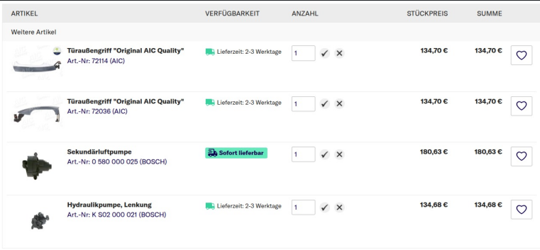

Kolların sadece dış tutamağını değişmekten başka çare yok. Ama gel gelelim kapı kolu orjinal olarak Almanya fabrikada sadece siyah renk olarak var ve boyalı olduğu için gereksiz pahalı ( oysa boyasız olanı yarı fiyatına normalde ama stok yok).
Neyse problemi bulduk bende parçayı AIC ( Almanya üretim) olarak buldum, sağ ve sol kapı için aldım bir ara ordan getireceğiz. Bu arada ön ile arka kapı kolu aynı. Aynı üründen adetli getirmek problem oluyormuş valizde, o yüzden şimdilik önleri aldım. Sonra arkalar içinde alacağım.

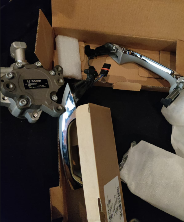

Geldi hocam biri hariç, onu zaten ben söküp takarım, birazdan kapı kollarını deneyeceğim, her şey tamamsa boyacıya gidecek.
Hayırlısı, merak ediyorum sonucu.
İnşallah olur.
ne kollar var maaşallah  , ka nın kapı kolunun ucunda bir plastik vardı o bazen kırılırdı
Furkan Avcı
test amaçlı yerine taktım :
