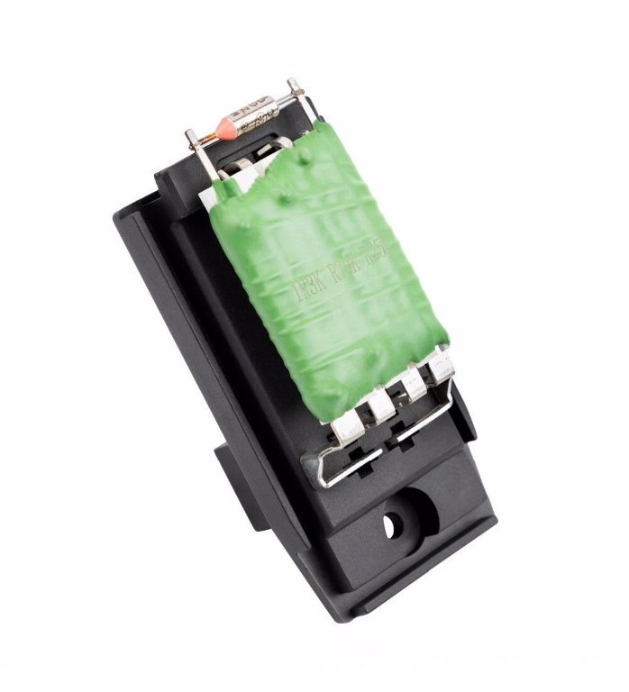

Connect aracımızda klimayı açmak istediğimizde AC lambası yanıyor1, 2 ve 3 kademelerde devreye girmiyor. 4. kademeye aldığımızda fan çalışıyor ancak AC kendi kendine kapanıyor. Yapay zeka sorunun klima direncinde olabileceğini söylüyor. Böyle bir durum tecrübe eden oldu mu? (Arac 2007 90'lık model)
Forumda birinin daha başına gelmişti. Muhtemelen sıcak hava kısmı da calışmayacak. Fan içindeki direnci patlamış. Ya set ya da o direnç değişecek.

havalandırma motorunuz 4 te çalışıyor diğerlerinde çalışmıyor ise rezistans sorunu. önce onu halledin sonra klima işleyişi kontrol edilir. asıl sorun hava üflememesi 1-2-3. kademede. 4 zaten direkt bağlı.
Uğur Kamil
Bu parçanın üzerinde bulunan küçük parca bozulmuştur.
Onun yerine ince bakır kablo bağlayıp çalışıp çalışmadığını test edebilirsiniz.
İlk 3 kademeyi o calistiriyor.
Sadece o parcayi bulmaniz zor, komple satiliyor.
O parça aracın yanmasına engel oluyor. Kısa devre yapılmasın nasılsa çalıştı diye. Zatı muhterem cam termostat. 100-110 derece filandır.
Uğur Kamil
Servet abi sorun ondan kaynaklımı diye test etmek için dedim, yoksa o şekilde kullanması sakıncalı. Büyük ihtimaldede sorun o dur.
Üzerindeki termik role tek satılmıyor yada ben bulamadım zamaninda.
Yok sana demedim. Zaten demişsin denemelik deyu
Termistör sigorta diye aratınca çok var

Sorun şurda
Parçanın üzerinde detaylı bilgi yok, kac amper veya kaç derece diye.
2 tane kod var 2 siylede eşleşen birsey bulamadım.
Yoksa direk emsal urun çok var ama yuksek değer de bir parca yerine takınca bir özelliği kalmaz

Yazıyor da kod olarak. Her harf sembol bir kod orada
Misal bazı sensörler harf kullanır. 105 derece yerine aze gibi

Burdaki konuda paylaşmıştım, bulamayinca komple parçayı aldım sonra.
Birebir ayni kodlarin olduğu farklı markanin urunu varmı diye 3 5 markaya baktık denk geldiye parca vw den ucuz diye. Sadece o parcayi soker takarım diye.
