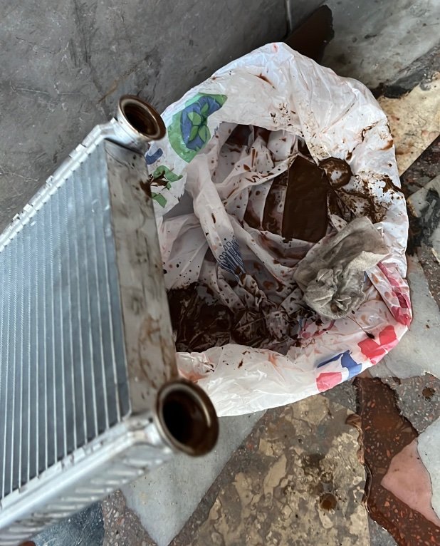

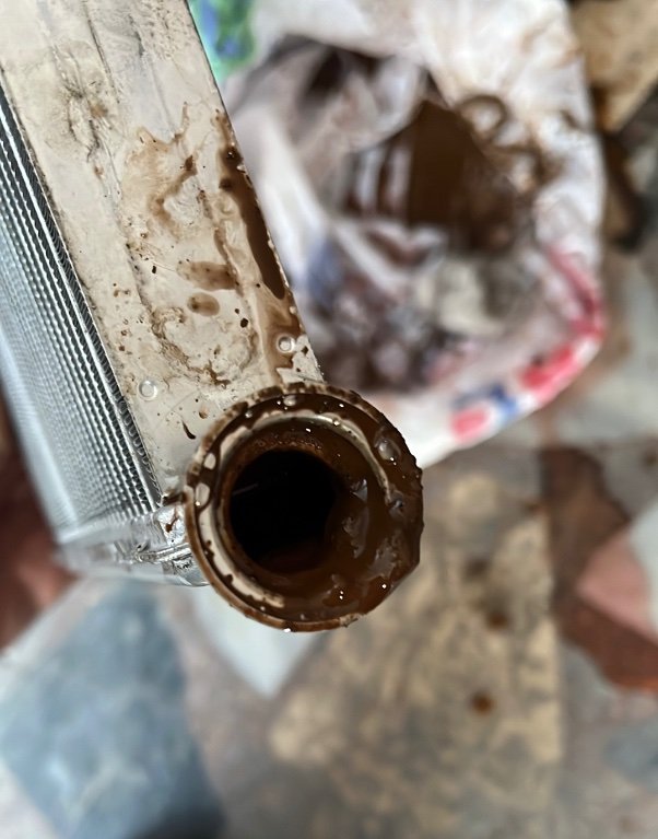

Yusuf Berke 28 Nisan Yazar Paylaş 28 Nisan Bir petek nasıl bu kadar çamur kıvamı pislik ile dolar acaba. Sanırım geçmişte yağ soğutucusu patlamış bir kere. Değişmesiyle beraber aracın içi artık her menfeze doğalgaz bağlanmış gibi. Ek olarak peteğin değişmesiyle beraber yedek su deposu geri dönüş hortumundan artık su aktığını görebiliyorum, sanırım hatta basınç yapıyordu. Aynı sorunu yaşayanlara çözüm olmasını dilerim. 5 Yorum bağlantısı
Mehmet Ozyurek 2 Mayıs Paylaş 2 Mayıs Bu çamuru yapan yağ mı, bakteri mi, pas mı? Kimyasal olarak nedir bu? Yorum bağlantısı
