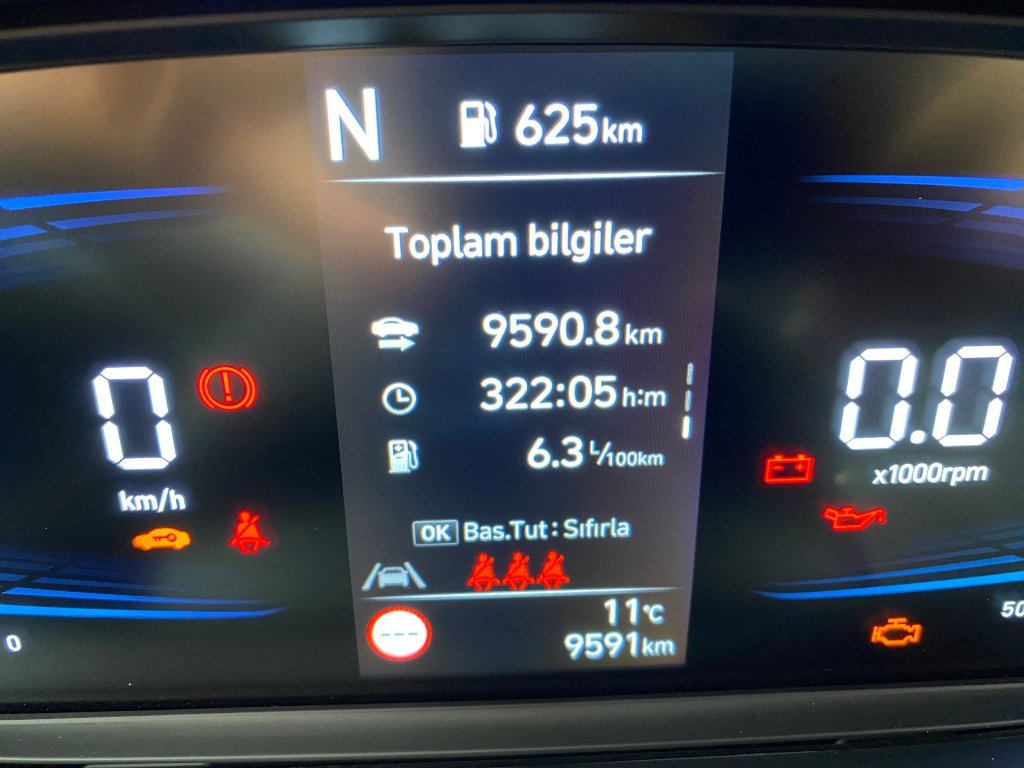

Şirket aracı olarak kullandığım 2025 model Hyundai i20 1.0 T-GDI ve kombine edildiği 7 ileri çift kavramalı (DCT) şanzıman ile 10.000 kilometreyi geride bıraktım. Bu süreçte aracı İstanbul’un dur-kalk trafiğinden Şile yollarına, otoban sürüşlerinden dik yokuşlu otoparklara kadar her koşulda deneme fırsatım oldu.
Genel incelemelerde pek değinilmeyen, sadece uzun dönem kullanımda ortaya çıkan şanzıman karakteristiği, sürüş modlarının mantığı ve bazı kronik sayılabilecek davranışları maddeler halinde, "iyisiyle kötüsüyle" paylaşmak istiyorum.

Rodaj dönemini (ilk 10.000 km) tamamladıkça yakıt tüketiminin belirgin şekilde düştüğünü gözlemledim. Detaylı yakıt verilerimi ve dolumlarımı Spritmonitor profilimden inceleyebilirsiniz.
