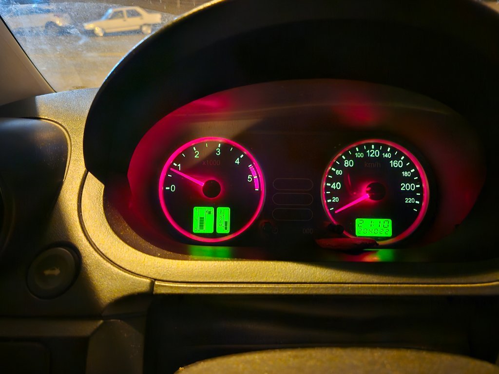

selamın aleyküm arkadaşlar. 2004 1.4 tcdi fiesta aracım var. iş yerim 2 km uzaklıkta 1km si yokuş araç yokuşu çıkana kadar  hararet göstergesi yarıya geliyor ve havalandırmadan bariz sıçak üflüyor. benzinli aracım bile işe gidene kadar ısınmazken dizel çok çabuk ısınıyor.
2. sıkıntı aracın performansı çok kötü 25 30 eğimli yokuşta bile 1. viteste 5000 devir cevirip 2 ye atıyorum araç yığılıyor. tekrak 1e almak zorunda kalıyorum. her yokuşu 1 le çıkmak zorunda kalıyorum sorun neyden olabilir turbo yok gibi sanki.  şimdiden teşekkürler
3 dakikada hararet göstergesi böyle oluyor
