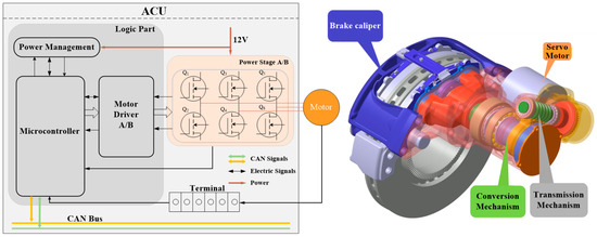

Aslında hidrolik borular, ABS ünitesi felan derken evet hidrolik biraz sıkıntı ama aynı gücü  uygulayacak motor çok akım çekebilir çok ağır olabilir.  Farklı bir lineer motor türü kullanılırsa bilemiyorum. Çok iyi sıkması gerekiyor. Çok güçlü mıknatıs gerekir.
Şurda epeyce iyi bilgi var:  https://www.mdpi.com/2076-0825/13/9/346
image.png.eb90b99ca574c179569198083c1e763c.pngimage.png.d3bd991f123511ef9817a1c07f34e527.png
Frenleme isteği hidroliğe göre daha hızlı iletiliyor. Bu durma süresini kısaltıyor.
