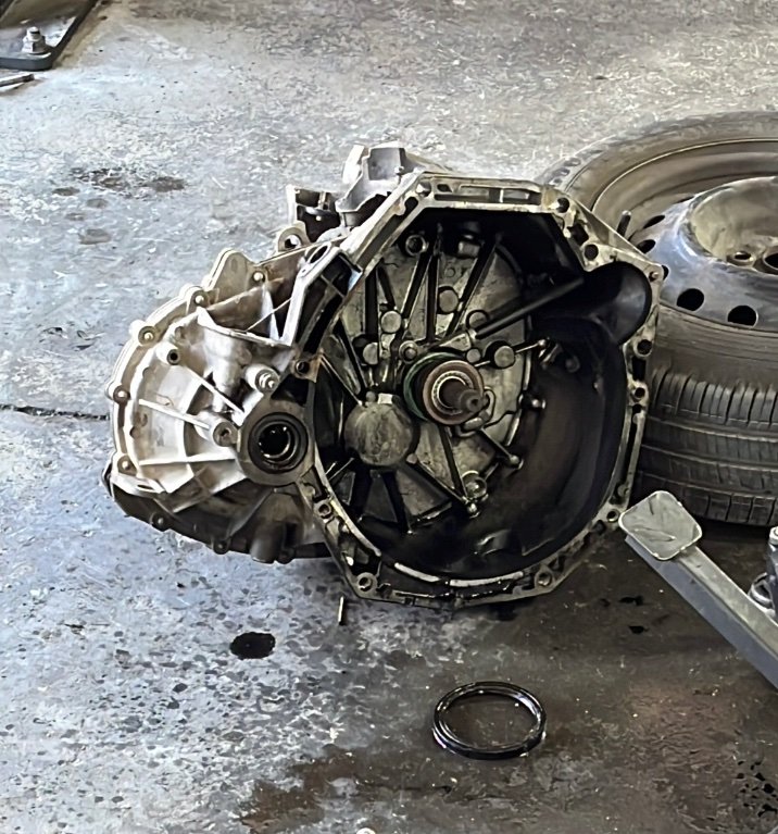

Yusuf Berke 28 Nisan Yazar Paylaş 28 Nisan Yedek su depomuz ve kapağımız değişti, kalorifer peteği yenilendi. Peteğin içi bataklıktan halliceydi. Su taşması için kesin çözüldü diyemem ancak takibini sağlayacağım. Fakat depoya geri dönüş hortumundaki akış fazlasıyla düzeldi. 164’ü geçmeme sorunumuz için potansiyel suçlumuzu görmek adına şanzıman indirildi, ve bingo: Arka krank keçemiz kaçırıyor ve volandan kavramaya kadar her yere yağ bulaştırıyor, bu yağ sayesinde de kaçırma gerçekleşiyor. Şanzıman kovanının içi tamamen yağlı. Volan yüzeyi ve balata yanıktı. Üstünden çıkan balatanın üretim tarihinin 2023 sonları olduğunu görünce biraz yazık olmuş dedim. Volan ile beraber alt merkezle birlikte değişti. Arka krank keçesi orijinal parça ile değişti, usta üstüne sıvı conta da sürüp beklettikten sonra şanzıman yağ değişimi ile beraber toplandı. Umuyorum ki keçe başımızı ağrıtmaz ve bununla sorun çözülür. Henüz hızlanmasını deneyemedim, bir otoban gördükten sonra 200 civarı hızlara bir kez olsun test için ulaşmasını beklemem gerek. Kalorifer peteği işçiliği fazlasıyla basit, göğüs sökülmeden gaz pedalının sağındaki plastik kapak ile direksiyon altındaki sigorta kutusu kapağı ve yanındaki kapak sökülüp, pedal yanı kapağın içindeki destek demiri sökülerek segmanlı borularından ayrılan petek kolayca sökülüyor. Kendim yapmadığım ve 20 dakikada değişen parçaya parça parasından fazla işçilik ödediğim için biraz kendime kızdım 😁 Faydalı olmasını dilerim. 2 1 Yorum bağlantısı
Sani Gerşon 28 Nisan Paylaş 28 Nisan Sani Gerşon yazdı: Debriyajınız kaçırıyor ve alet daha fazla aktaramıyor Doğru tahmin etmişim. Geçmiş olsun. 1 Yorum bağlantısı

Servet Aydın 1 Mayıs Paylaş 1 Mayıs Keçe değiştiği vakit şanzımanı takmadan motoru çalıştırdılar mı? Alttan destkle yapılır ekseri motor kasmasın diye. Keçe kaçağı tekerrür edebilir diye kontol ederler Yorum bağlantısı
Yusuf Berke 1 Mayıs Yazar Paylaş 1 Mayıs Servet Aydın yazdı: Keçe değiştiği vakit şanzımanı takmadan motoru çalıştırdılar mı? Alttan destkle yapılır ekseri motor kasmasın diye. Keçe kaçağı tekerrür edebilir diye kontol ederler Çalıştırmadılar, motor alttan şanzıman takozu ile sürekli destekliydi. Ekstra olarak sıvı conta sürüp 2 saat kadar bekletti usta, conta sürdükten sonra çalışması 5 saati buldu. Açıkçası tekrar kaçırıyor diye tonla konu okuduğum için orijinal keçe aldım. Yine kaçırması arabanın mı kusurudur, ustanın mı bilmiyorum. Yorum bağlantısı

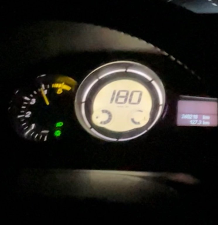

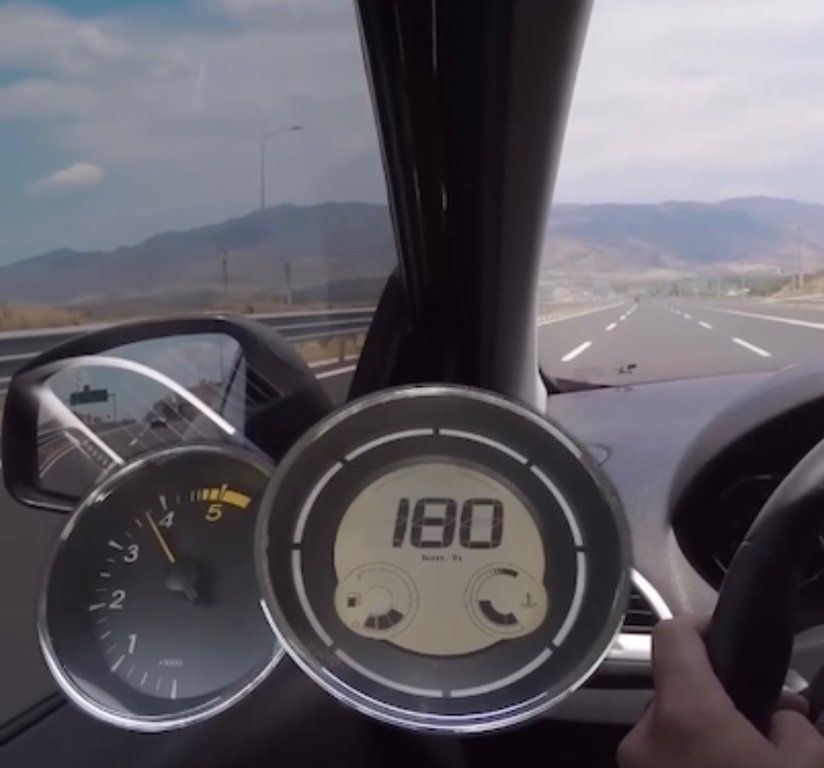

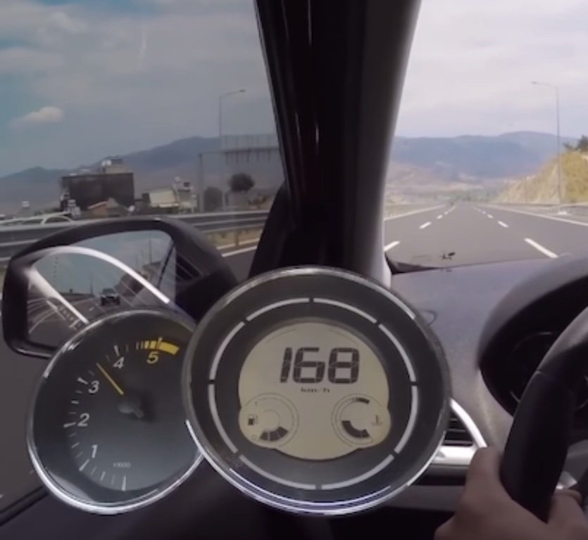

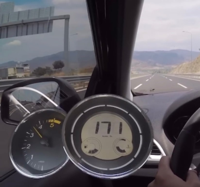

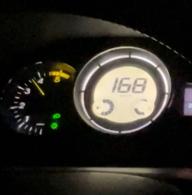

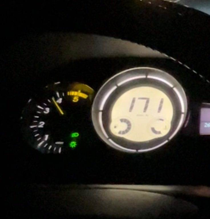

Yusuf Berke 18 Mayıs Yazar Paylaş 18 Mayıs Selamlar. Aracı yaptıralı 1 ay olmadı, araç üstüne yaklaşık 2000 kilometre yol yaptı ve sanıyorum ki yine kaçırıyor. İnternetten bulduğum videodaki hız-devir oranları işe benim aracın devrini görebilmeniz için üç farklı hızda fotoğraf ekliyorum: Hızlanma süresine hiç girmiyorum, eşdeğer araçla arasında 10 saniyeden fazla var neredeyse 140-180 aralığında. Sonunda da kısa süreli bir “aracı kontrol ettirin” uyarısı görünüp gidiyor. Debriyajı mı yapamadılar, yoksa başka bir sorun mu acaba. Ayrıca yine ufak bir koku aldım araç içinde bu hızlarda. Günlük gidişatta herhangi bir problem yok. Aracın altı da kupkuru, yağ damlaması yok. 1 Yorum bağlantısı
Sani Gerşon 19 Mayıs Paylaş 19 Mayıs Debriyaj mekanik. Size uyarı vermez. Hız devir oranı için lastik ölçülerinizi bi de bi kontrol ettirin mutlaka. Hatalı olabilir. Bunlarla beraber işi doğru yapamamış ve kaçırıyor olabilir yine şanzıman. Koku gelmemesi lazımdı. Yorum bağlantısı
Yusuf Berke 19 Mayıs Yazar Paylaş 19 Mayıs Sani Gerşon yazdı: Debriyaj mekanik. Size uyarı vermez. Hız devir oranı için lastik ölçülerinizi bi de bi kontrol ettirin mutlaka. Hatalı olabilir. Bunlarla beraber işi doğru yapamamış ve kaçırıyor olabilir yine şanzıman. Koku gelmemesi lazımdı. Lastikler kapı etiketiyle aynı ölçüde, 225/45/R17. Kadran ile GPS tamamen aynı. Sıfır sapma var neredeyse. Debriyaj değişimini ne kadar yanlış yapabilirler bütün parçalar set hâlinde sıfırken, artık aklım almıyor. Yorum bağlantısı
Sani Gerşon 19 Mayıs Paylaş 19 Mayıs Yusuf Berke yazdı: Debriyaj değişimini ne kadar yanlış yapabilirler bütün parçalar set hâlinde sıfırken, artık aklım almıyor. Yağ kaçırmasını önlemezlerse, aynı durum başa gelir. Yusuf Berke yazdı: Kadran ile GPS tamamen aynı Böyle olmaması lazım. 3-5km fark olmalı. Yorum bağlantısı
