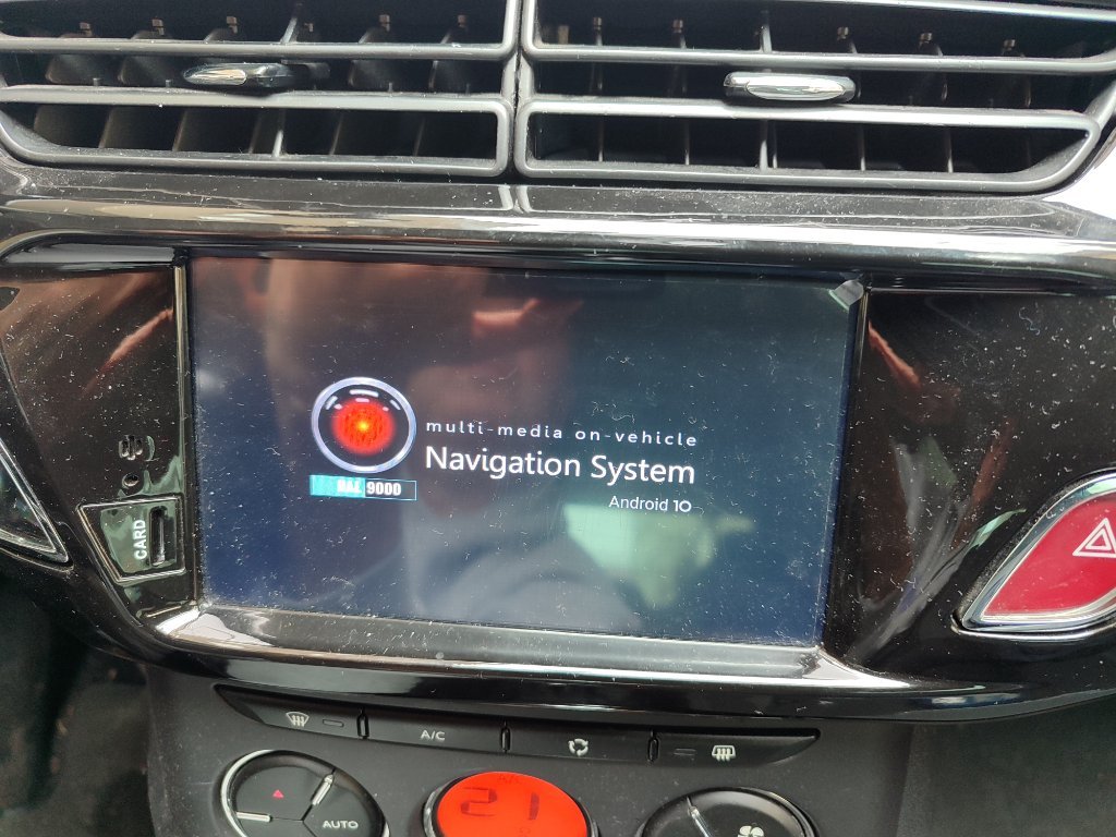

Benim cihazda Px30 MT-R597H model bir ünite var. İçindeki stok Android 10, herhalde dünyanın en kötü kullanıcı arayüzüne (UI) sahip olabilir. Bir süredir optimize etmek için uğraşıyordum ama nafile... Sürekli donmalar, durup dururken atmalar, kafasına göre restart çekmeler derken bugün artık bardağı taşıran son damlayı yaşadım. Hatta o kadar sinirlendim ki, aşırı ses yaptığı ve parazitlendiği için ön kamerasını bile söktüm attım.
Cihazı tam camdan aşağı fırlatacakken "son bir şans" diyerek format atmaya ve üzerine adam akıllı bir Custom ROM kurmaya karar verdim. İşte o kurtarıcı: Hal9k Mod v5.

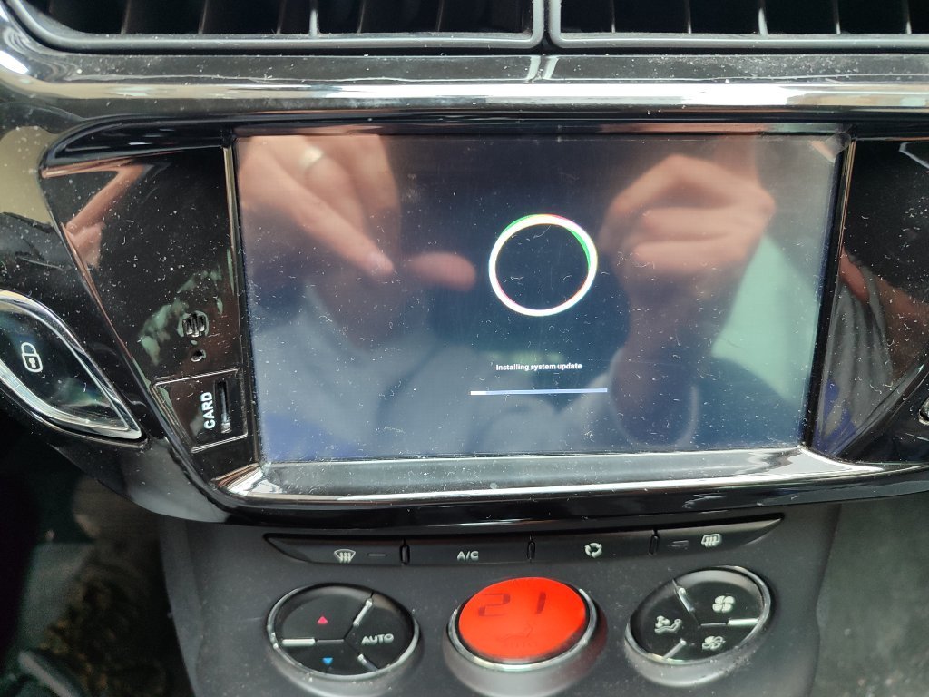

🛠 Uygulama Süreci (Nasıl Yaptım?)
Eğer sizin de elinizde PX30 işlemcili ve MTCH (veya MTCD/E/P) MCU'lu bir cihaz varsa izleyeceğiniz yol çok basit:
  1. Hazırlık: 4 GB'lık bir SD kartı FAT32 formatında biçimlendirdim.
  2. Veri: Yaklaşık 935 MB boyutundaki Hal9k Mod v5 dosyasını karta yazdım.
  3. Yükleme: Cihaz çalışır vaziyetteyken kartı yuvasına taktım. O lanet olası stok işletim sistemi saniyeler içinde imha edildi.
  4. Sonuç: Karşımda yepyeni, Hal9000 görünümlü, yağ gibi akan bir Android 10!
Aslında cihazın donanımı (PX30 SoC) o kadar da kötü değilmiş; asıl problem, donanımı sömüren ve optimize edilmemiş o rezil stok yazılımmış. Şu an arayüz akıyor, takılma derdi bitti.

🏆 Neden Hal9k Mod v5?
Program linki : https://xdaforums.com/t/rom-px5-px6-px30-q-10-hal9k-mod-v5-for-mtcx-hctx-head-units-with-android-10-9-8-6.4314163/
Neden bu ROM'u tercih etmelisiniz derseniz, artıları saymakla bitmiyor:
  • İnanılmaz Stabilite: Donma ve restart problemleri tarih oldu.
  • Özel GPS Düzeltmeleri: PX30 işlemcilerde kronik olan GPS atlamaları bu modla yazılımsal olarak iyileştirilmiş.
  • Görsel Şölen: İçinde 35'ten fazla launcher seçeneğiyle geliyor. İstediğiniz gibi kişiselleştirin.
  • Topluluk Desteği: XDA üzerinde 70 küsur sayfalık dev bir konusu var, bir sorun yaşarsanız cevabı mutlaka orada.
  • Güncellik: Aralık 2022'de yayınlanan 5.2.0 OTA güncellemesiyle en stabil hale getirilmiş.
Özetle: Eğer PX30 işlemcili bir ekranınız varsa ve sizi kanser ediyorsa, o ekranı çöpe atmayın; Hal9k ile hayat öpücüğü verin. Sorusu olan varsa aşağıda teknik detayları konuşabiliriz.

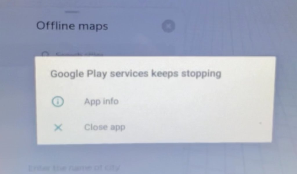

Google play store sorun çıkardı. Sürekli resimdeki hatayı veriyordu. Play store cache ve datalarını sildim. Sorun tamamen ortadan kalktı.

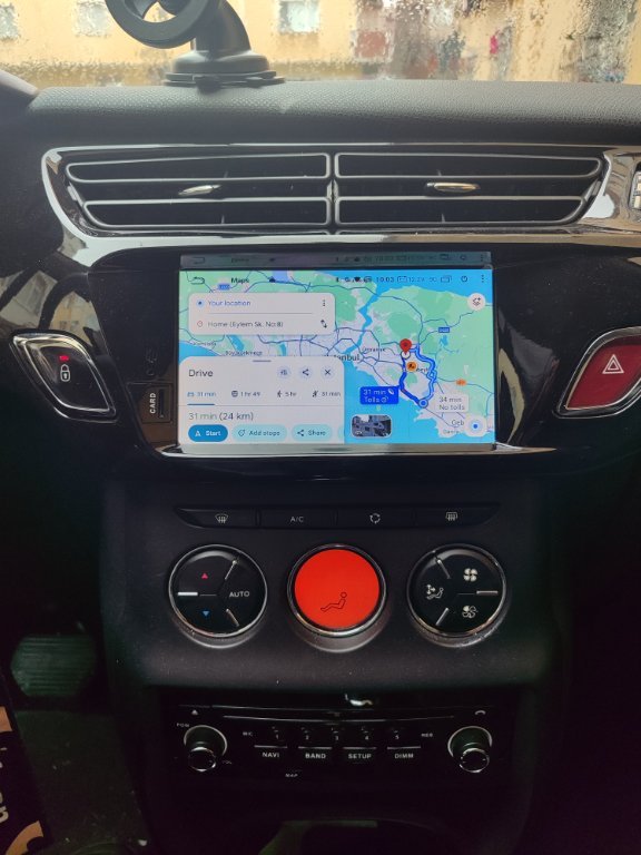

Bu gün aktif 40 km kullandım. Aşırı seri akıcı çalışıyor. Eski arayüzde üreticinin koyduğu açma silinmeyen yazılımlar vardı kapatamıyordun. Sadece 2 gb bellek var, onunda hepsini google mapse yetmiyordu. Sürekli kapanıp açılıyordu. 40 km yolu 35 dk da geldim yandex ve google maps açık kastırdığım halde hiç çökme olmadı. Büyük gerçekten sinir bozucu bir dertden kurtuldum .

Yeni yazılımla 3 ncü yolculuğumu yaptım. 80 km sürdüm. Tüm updateleri yapılmış google ürünleri ile sorunsuz 1 saat kullandım. Toplamda 4 saate yakın çalıştı ve asla çökmedi. Eski yazılım olsa bu serede 10-15 defa çökmüştü.

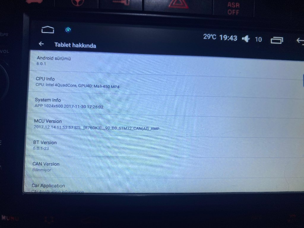

bende de navera marka bir cihaz var .. içinde android 6 kalmış :shok: dahili olarak torque kurulu lakin obdyi bağlayamıyorum. sebebi ise cihaz arayüzünde bluetooth menüsü yok. bir kaç programla denedim nafile .. formatlayıp denemek istedim ya ayarları bozulur da km ışığı yan sön yaparsa diye takıldım (araç fiat grubu canbus ayarı düzgün olmazsa ışık yan sön yapıyor) neyse dedim ekran paylaşımı yapayım dedim o da olmuyor qr çıkartıyor qr geçersiz program adını yazıyorum telefona yüklenmiyor :D kısaca içinde android olan sadece bir ekranım geri görüş kameram ve bluetoothla müzik çalabilen bir double ekranım var. keşke şöyle güncelleme yazılımı falan bulabilsem uğraşıcam ama onu da bulamıyorum.. şanlıymışsınız ki bulmuş ve yapmışsınız güle güle kullanın.

Navera VN-FTL13 modeli.. Yanlış hatırlamıyorsam standart markasız çin işi cihazlardan.. Allwinner T3 cihaz olarak geçiyormuş.

Yapay zekanın demesine göre bendeki rockstar çiftliği anakart özünde el konsolu psx gibi oyun konsollarının ana kartı imiş. Konsolu modası geçince bunları Çinliler Android işletim sistemli araç içi multimedyara çevirmişler

Biraz bakındım da  birebir uyumlu rom bulmak zor gibi. Telefondaki yazılımın yedeği alınıyor da multimedyada nasıl olur bu iş sayın Darbaz daha iyi bilir.
Kısacası beni aşıyor.
Telefondan Bluetooth taraması yapınca multimedya çıkmıyor mu listede?
BT var görünüyor attığınız fotoda.
