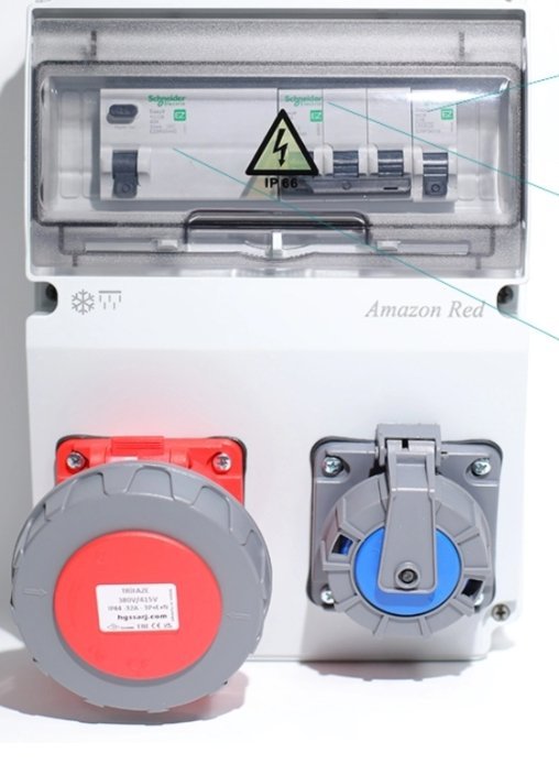

Evde şarj için, Ev girişindeki sayaç panosundanbu panoya
HES 5x6 n2xh fe180 kablo ile yukarıdaki panoya harici hat çekeceğim.
Mavi priz monofaze 3,7 kW destekli ( araba ile verilen şarj cihazı ile kullanılıyor). Şimdilik bunu kullanacağım..
Kırmızı ise 22kw AC şarj için trifaze priz. Bunun için ayrı bir cihaz  daha (wallbox diyorlar)  almak gerekli.
Panodaki sigortalar ı  schneider seçtik. Pano ve prizleri, kapalı alanda kullanacak olmama rağmen, İp67 tercih ettim.

Elektrik kurumundan sizin binada kaç kw elektrik alt yapısı olduğunu kontrol edin.
Diğer türlü saatten sonra 5X6 kablo çekmenin mantığı kalmıyor.
Wallbox Vestelin cihazını 2 yıldır kullanıyorum. önerebilirim.
