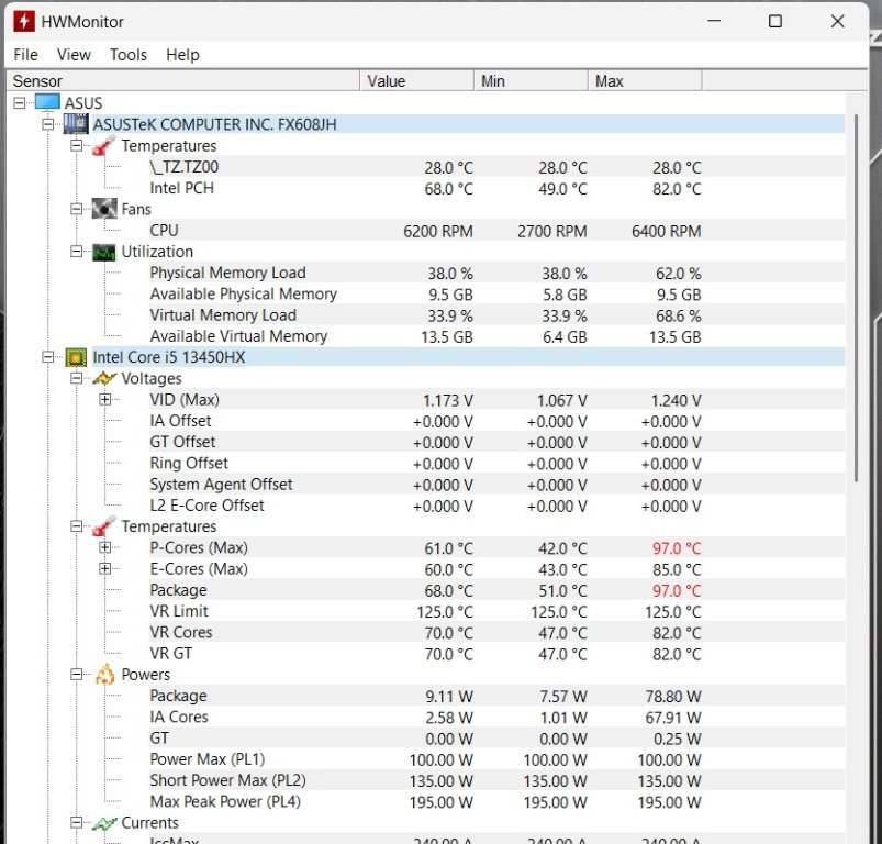

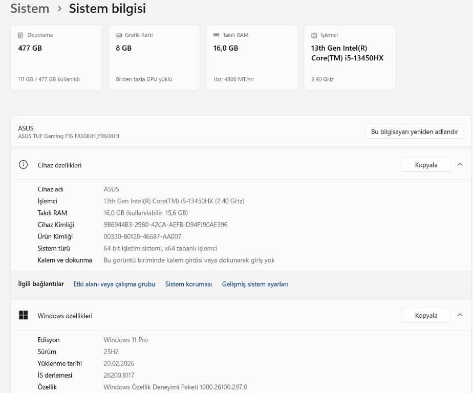

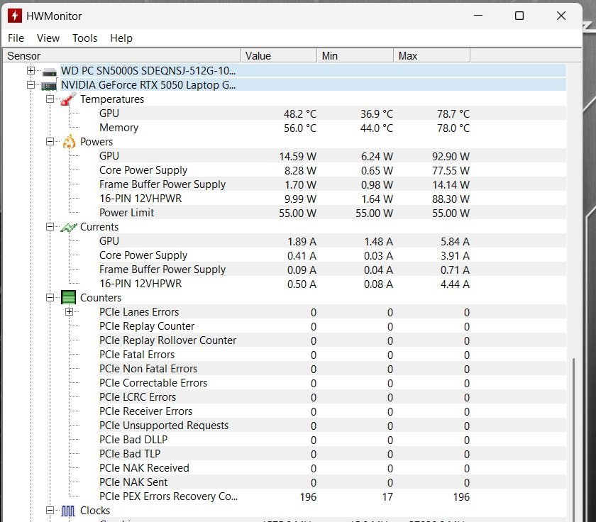

İsmail Sefer 3 Nisan Paylaş 3 Nisan Herkese hayırlı günler diliyorum. Yeni almış olduğum laptop ile ilgili sıkıntılarım var. Ya da nu durumun normal olup olmadığını da bilmiyorum. Öncelikle laptopu tanıtayım. Asus Tuf Gamin F16 FX608JH-RV081 İntel Core İ5 13450HX 16 GB DDR5 ram 512 GB SSD ve RTX 5050 ekran kartı bulunmakta. Ürün freedos olarak geldi ve temiz win 11 kurdum linanslı ve driverları güncel. Genelde eski sniper oyunları oynamayı severim. 2019 yılında çıkmış olan Sniper Ghost Warrior Contracts oynarken bilgisayarın ısı değerlerini görselde paylaşıyorum. Hatta 2013 yılında çıkan Sniper Ghost Warrior 2 oyununda bile sıcaklık bu değerlere çıkıyordu. İşlemcinin 97 derecelere çıkması normal mi yoksa bilgisayarda bir sıkıntı mı var acaba? Yani bu sıcaklıkları bakarsak son çıkmış güncel oyunları kursam sanki bilgisayar elimde yanar gibime geliyor. Yorum bağlantısı

Çağrı Alaf 3 Nisan Paylaş 3 Nisan Oyun sırasında sabit 97’de mi kalıyor? Yoksa değerler normal, orada görünen Peak (Tepe) değer. 360mm sıvı soğutma da taksak önce o değerleri görür sonra düşerdi. Ekran kartında yavaş artan, işlemcide direkt tepeye çıkıp sonra düşen bir eğri gözlenir genelde. Yorum bağlantısı
İsmail Sefer 3 Nisan Yazar Paylaş 3 Nisan Çağrı Alaf yazdı: Oyun sırasında sabit 97’de mi kalıyor? Yoksa değerler normal, orada görünen Peak (Tepe) değer. 360mm sıvı soğutma da taksak önce o değerleri görür sonra düşerdi. Ekran kartında yavaş artan, işlemcide direkt tepeye çıkıp sonra düşen bir eğri gözlenir genelde. Oyun oynarken göremiyorum değerleri. Bu değerler oyundan çıktıktan sonra. Yani 97 derecede sabit kalıyor mu bilmiyorum. Stres testleri oluyor bilgisayarı zorlayan. Önereceğiniz program var mı ordan kontrol etsem? Yorum bağlantısı
Sani Gerşon 3 Nisan Paylaş 3 Nisan Heavyload ile bi stres test uygulayıp bi kontrol edin bakalım. 1 Yorum bağlantısı
Hamit inan 3 Nisan Paylaş 3 Nisan (düzenlendi) Değerler normal. Bende rog 15 var 3070 ti ekran kartlı. Temizlik ve termal macun yeniledikten sonra oda 80 hatta 82 gördü. Bunlarda işlemci üstünde macun yerine sıvı metal var yani sakın ısınıyor diye sökme. Zaten ısı belli değeri aşınca ekran kartida işlemcide gücü düşürerek ısıyı limitte tutuyor. Özetle devam Allah ne verdi ise oyunlara 😁 Masa üzerine koyar iken araya birşeyler koy. Notebook tabanı ile masa üstünde boşluk açılınca daha rahat soğuyor 3 Nisan tarihinde Hamit inan tarafından düzenlendi 1 Yorum bağlantısı

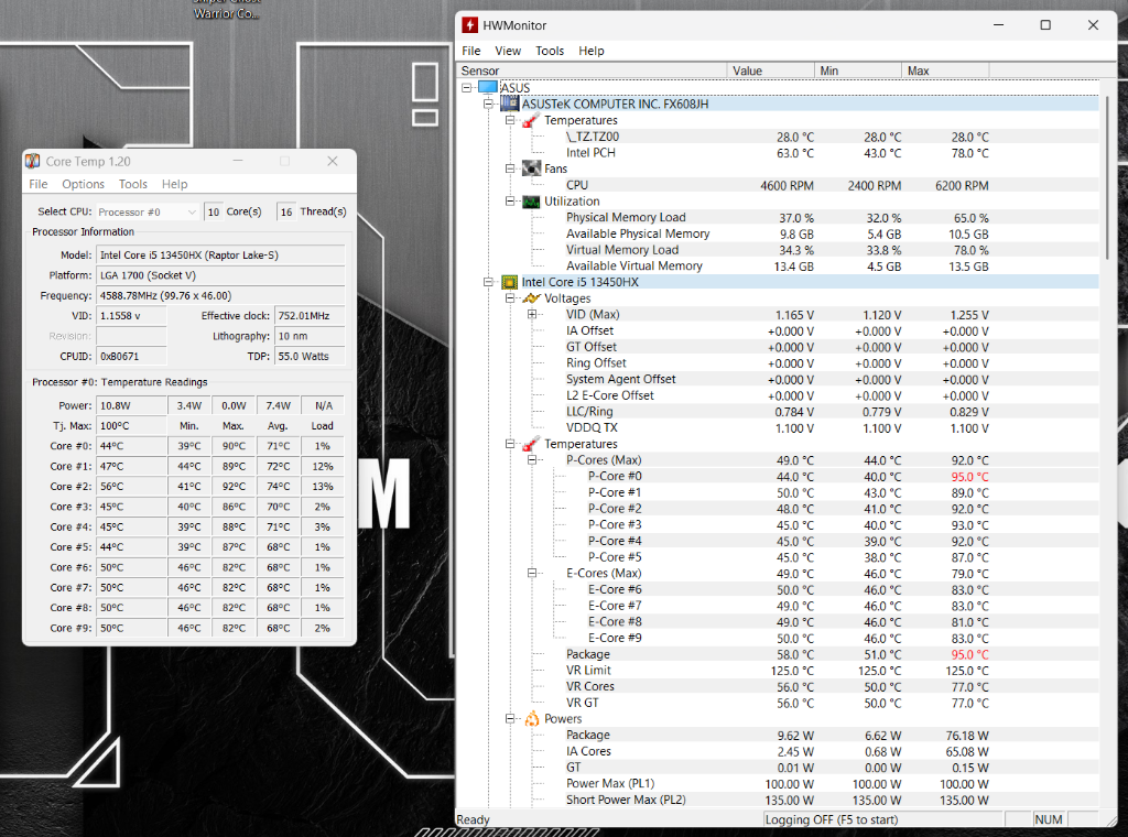

İsmail Sefer 8 Nisan Yazar Paylaş 8 Nisan Laptopun altında soğutucu fan ile birlikte 2 adet programla ölçtüm. Bilgisayarda 6 adet performans 4 tane verimlilik çekirdeği var. Verimlilik çekirdekleri 82 derece, performans çekirdeği core temp uygulamasında en fazla 92 derece görmüş. Yorumlarda da biraz fazla ısınıyor demişler bilgisayar için. Sanırım bu dereceler bu bilgisayar için normal değerler. Ama performansında herhangi bir kayıp yok. Bu şekilde kullanmaya devam edeceğim sanırım. Yorum bağlantısı
Çağlar Bayur 8 Nisan Paylaş 8 Nisan app bile kırmızı ile işaretlemiş sıfır bir laptopta bana normal gelmedi Yorum bağlantısı
