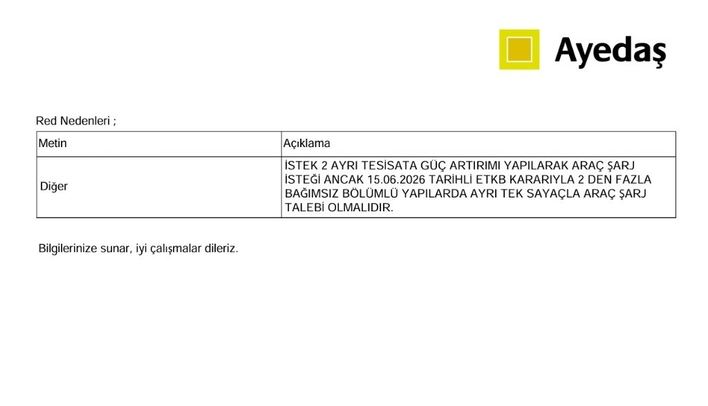

bende 7 kwhlık cihaz aldım. 3x6 kablo 22 metre + kaçak akım röleleri + kombinasyon panosu işçilik dahil 14 bin tl ödedim. siz hangi sigortaları kulladnınız hat çekerken?
Bende sadece kesici sigorta ve kaçak akım rölesi var. Ayrı bir hat olarak yapıldığı için.
Benim kablo 5x4 10-12 metre toplam uzunluk. Üç faz ve amper de düşük, 6 amperle şarj ediyorum. 4 kw gibi yapıyor.
ibrahim Tiryaki
Ü.Emre Kartal yazdı:
benim elektrikci ana panodaki 2 sigortayı da değiştirdi evde şarj ederken başka şeylerde açarsan şalter atmasın diye. 7 kw ile şarj edeceğim dediğim için. aslında 5 kw ile şarj yapacağım desem o sigortaları değiştirmeye gerek olmadığını öğrendim sonradan.
