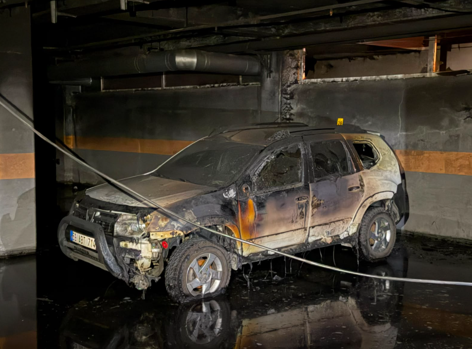

Servet Aydın 9 Ağustos Paylaş 9 Ağustos Şebeke hattı zayıf ve eridi hat misal. Sn sürmez sigorta atması. Araç yanmamalı şebeke hattından. Ya da uzatma kablosu kullanıldı ve en büyük hata olan makara tam açılmadan şarj yapıldı. Çok geçmiş olsun Onur 2 Yorum bağlantısı

Onur Demir 10 Ağustos Paylaş 10 Ağustos Ali Darbaz yazdı: Geçmiş olsun. Özel mülk içinde oluşan yangınlarda Kasko sıkıntı çıkarıyor diye biliyorum.. @Mehmet Ozyurek abi açıklar. Teşekkür ederim. Bilmiyoruz valla bilgi sıfır. dün çok hareketli geçti. gece 1-2 ye kadar aşağıda bekledik. 23:00 gibi tekrar çağırdık itfaiyeyi kontrol etsin diye koku artmıştı. kontrol ettiler sorun yoktu ama tabi bekledik. Ü.Emre Kartal yazdı: Geçmiş olsun, eğer araç kaynaklı değilse (bence değil) yapılan şarj tesisatı kaldırmadı muhtemelen. Keşke şu işleri gerçekten yetkin kişiler yapsa. Para uğruna elektrikçiler de düzgün iş yapmıyor. İlk soru kaça yaparsın olunca da durumla böyle ne yazık ki. Daire panosundan çekildi hat. benimki de o şekilde. kalitesiz değildi hatta iyi bir usta yaptı diye biliyorum. bana da demişti istersen bu ustayı yönlendireyim sana işini çok iyi yapıyor demişti. ucuz değil de işini iyi yapması ile övmüştü adamı. Araç Sahibi yurt dışında. Eşi kullanıyor genelde. BYD nin orjinal kablosunu kullanıyorlardı. Bence yüksek A ayarlıydı. Binada trifaze mi nedir o yok. max 3,5kw alınmalı denmişti bana. Aracın altını da vurmuş olabilirler, hasarlıdır sabaha kadar şarjdayken de oradan dolayı başlamış olabilir. kimse neden olduğunu şuan bilmiyor. Fatih Uzun yazdı: Geçmiş olsun Onur. Sağol abi Tansu Kalafatoğlu yazdı: Geçmiş olsun. Araç sahibi ne diyor? Kablo dandik miydi? Şarjı hızlı mı yapıyordu? Priz uygun değil miydi. Neden oldu bu iş Haberlere de çıkmış bu yamgın Araç sahibi yurt dışında. Eşi burada, aracı aktif o kullanıyor ve gece şarjdayken sabah 8 de yanmaya başlıyor. Baya tepki gösterdi insanlar. kimse istemez böyle olmasını. Priz panodan çekilen kablo şeklinde. Adaptör bildiğimiz kadarı ile BYD kendi ürünü. Hangi haberlerde çıktı? yerelde gördüm de ulusaldan haberim yoktu. Servet Aydın yazdı: Şebeke hattı zayıf ve eridi hat misal. Sn sürmez sigorta atması. Araç yanmamalı şebeke hattından. Ya da uzatma kablosu kullanıldı ve en büyük hata olan makara tam açılmadan şarj yapıldı. Çok geçmiş olsun Onur Abi şebeke denilene göre pek anlamam ama monofaze (artık nasıl yazılıyorsa) tabladan kabo ile aracın arkasındaki duvara kadar geliyor kablo. şarj aleti orjinal BYD diye biliyoruz (adaptör şeklinde) başka bir komşumuz onun şarjı hızlıydı dedi ama ne kadar mümkündür bilmiyourum. BYD adaptörü 7 yada 11kw lık olanlardandır. BYD Seul U elektrik olan araç. Teşekkür ederim bu arada. Ali Cihangiroğlu yazdı: Geçmiş olsun... Teşekkürler Abi. Emre Şimşek yazdı: Geçmiş olsun. Tam sebebi ne acaba merak ettim Teşekkür ederim. Biz de bilmiyoruz. Mehmet Yeter yazdı: Geçmiş olsun. Teşekkürler. Aytac Sakal yazdı: Çok Geçmiş Olsun. Bizim apartmandada otoparkta Byd var ve otoparkta şarj ediliyor.Yeni eve taşınınca Benimde aklımdan elektrikli araç ve evde şarj fikri belirmeye başlamıştı. Bugün yarın nedeni belli olur. Kapalı alanda şarj işini tekrar gözden geçirin derim. Her araç sorun yaşayabilir, Elektrikli de illaki bir şey olacak değil ancak dünkü manzarayı yaşamış biri olarak şunu söyleyebilirim; Kendi aracımıza bir şey olsa ok. diğer araçlara, bulunduğu yere ve yaşattığı sorun çok büyük maalesef. Osman Ünal yazdı: Geçmiş olsun, en korktuğum olaylardan biri. Ben de aynı şekilde kapalı otopark ta şarj ediyorum, korktuğumdan her şarja bağladığımda 2 saat sonra kablo ve prizin ısısını kontrol ederim, özellikle prizin ısısını en zayıf nokta orası oluyor. 10 A. ile şarj ediyorum, yaklaşık 2.1 - 2.2 kw ile, üstelik hem bağlantıyı aldığım yerde sigorta ve kak var, hem de şarj cihazını bağladığım yere sadece priz koymayıp kombinasyon kutusu ile sigorta ve kak koydum. Ayrıca kışın olmuyor ama yazın 10 A. ile bile şarj ederken arada obc nin olduğunu zannettiğim veya başka bir yerin fanı arada devreye girip çıkıyor, belki de bir devirdaim. O yüzden evde yüksek akımla şarj etmeye çalışanları anlamıyorum. Bakalım buradaki olayın sebebi ortaya çıkacak mı. Ben de aynı şekilde hep kontrol ediyordum kabloyu ısınma var mı diye. prizden sonra kaçak akım bende de var. 3,5kw en yüksek olacak şekildeydi. Ve en önemlisi sabaha kadar bırakmıyordum. Alarm kurar inerdim %80 olacak şekilde şarjdan çıkarırdım. Ben şarj aleti yüksekti diye biliyorum. 7kw adaptör olunca akım çekmeye çalışır mı bilmiyorum ancak eğer öyle oluyorsa muhtemelen oradan çıktı gibi geliyor. Bu da yanındaki ilk araçtı. sonradan itekleyerek karşıya almışlar. Bu arada BYD .ok atıyoruz ama bence sanki alev alev yanmamış. Duster sadece ısıdan bu hal almış gibi duruyor. Alev alev yansaydı hasar çok daha büyük olurdu gibi. NMC bataryanın hasarı bundan kat kat fazla olurdu gibi. Anlayanlar yoruma lütfen. 1 Yorum bağlantısı
Ü.Emre Kartal 10 Ağustos Yazar Paylaş 10 Ağustos Onur Demir yazdı: Daire panosundan çekildi hat. benimki de o şekilde. kalitesiz değildi hatta iyi bir usta yaptı diye biliyorum. bana da demişti istersen bu ustayı yönlendireyim sana işini çok iyi yapıyor demişti. ucuz değil de işini iyi yapması ile övmüştü adamı. Tek faz sistemlerde 16 ve 32 amper kullanıyorlar cihazları. Zaten standart şebekede 16 amper sınır kabul ediliyor. Kablolarda ek yeri, kablo kalınlıkları, sıcaklık ve kablonun sarılı olması gibi birçok şey sebep olabilir. 16 amper bile çok yüksekken 32 yapanlara ne demeli bilmiyorum. 1 Yorum bağlantısı

Onur Demir 11 Ağustos Paylaş 11 Ağustos (düzenlendi) Servet Aydın yazdı: Monofaze için 11 kw çok. 4kw en fazla olmalı Aynen ben de o yüzden 3,5kw max olacak şekilde şarj ediyordum. prizi artık süpürge için kullanırım Yanan aracın şarj aletini bilemiyorum orjinal BYD şarj aleti diye biliyorum. Mehmet Ozyurek yazdı: Trafik ödemez. Kaskoda sorun yok Çok kötü olmuş. Onur geçmiş olsun. Sağol Abi, Zarar verdiği aracın kaskosu yoktu. onun aracını halleder diye düşünüyorum yanan aracın kaskosu (Duster'ı soruyorum) Sinan Akgöl yazdı: Gecmis olsun, Tesla haberleri pqylasan sayfa Xte vermisti haberi gordum sabah. Teşekkürler, Altına yorum yaptım hatta bende. ibrahim Tiryaki yazdı: Hocam ben yorumları okudum ama tam anlayamadım. Bu BYD sahibi arabasını kombinasyon kutusu kurup gerekli sigortaları vs. taktırıp mı şarj ediyordu yoksa anam babam usulü prize takıp mı şarj ediyordu ? Eğer kombinasyon kutusu ile şarj ediyorsa o sigortalar hem yangın koruma hemde kaçak korumalı anında atıp elektriği keser, ki şarj aletlerinin kendisinde de (en azından piyasada satılanların çoğunda gerekli kaçak koruma yangın korumaları var..) Panodan kendi dairesindeki saatten kablo çekip aracın arkasına denk gelen yere priz taktırmış. Benimkide o şekildeydi. Prizin yanında ve panonun yanında kaçak akım sigorta vardı. Yukarda da dediğim gibi benim şarj aletim 3,5kw max olacak şekildeydi. 7kw uyumlu ama 3,5max kısıtlı. Onunki orjinal BYD şarj aletiydi, bir ucu priz, diğer ucu araca göre olan. kaç Kw ayarlıydı bilmiyorum. Tansu Kalafatoğlu yazdı: Bugün de Maltepe'de dükkanın önündeki elektrikli araç yandı Skywell sanırım beyaz renk gördüm dün yandı bir tane Mehmet Ozyurek yazdı: Bence akü yanmıştır. Kablo yangını işine benzemiyor bu. Bizdekini diyorsan abi batayadan gibi. tabi tahmin bizimki bilemeyiz. Ama kamerada duman görünmesi ile bizim aşağıda olmamız arasında 10dk var yada yok. bir 10dk sonra da itfaiye geldi. daha itfaiye gelmeden pat pat sesler geliyordu aşağıdan. Benim yangın yorumum kablodan yada tesisat kaynaklı olsa, araba tutuşup bataryaya kadar inmesi zaman alır gibi, burada önce batarya gibi ama bilirkişi yada uzman raporları sonucunda net bilgi gelir. Çinden mühendis getirdi BYD dün. inceleme yaptılar. Bugün de aracı çıkaracaklar artık. Mehmet Göktürk yazdı: Seal u plug in hibrit değil mi? Yok Abi Plugin olan değil EV yani full elektrikli olan bu. 11 Ağustos tarihinde Onur Demir tarafından düzenlendi Edit imla 2 Yorum bağlantısı
Ü.Emre Kartal 11 Ağustos Yazar Paylaş 11 Ağustos Onur Demir yazdı: Aynen ben de o yüzden 3,5kw max olacak şekilde şarj ediyordum. prizi artık süpürge için kullanırım Yanan aracın şarj aletini bilemiyorum orjinal BYD şarj aleti diye biliyorum. Sağol Abi, Zarar verdiği aracın kaskosu yoktu. onun aracını halleder diye düşünüyorum yanan aracın kaskosu (Duster'ı soruyorum) Teşekkürler, Altına yorum yaptım hatta bende. Panodan kendi dairesindeki saatten kablo çekip aracın arkasına denk gelen yere priz taktırmış. Benimkide o şekildeydi. Prizin yanında ve panonun yanında kaçak akım sigorta vardı. Yukarda da dediğim gibi benim şarj aletim 3,5kw max olacak şekildeydi. 7kw uyumlu ama 3,5max kısıtlı. Onunki orjinal BYD şarj aletiydi, bir ucu priz, diğer ucu araca göre olan. kaç Kw ayarlıydı bilmiyorum. Bizdekini diyorsan abi batayadan gibi. tabi tahmin bizimki bilemeyiz. Ama kamerada duman görünmesi ile bizim aşağıda olmamız arasında 10dk var yada yok. bir 10dk sonra da itfaiye geldi. daha itfaiye gelmeden pat pat sesler geliyordu aşağıdan. Eğer kablo kalınlıkları uygun ve şarj aleti tek fazda 16 amper vs değildiyse (bahsettiğiniz şekilde bence de batarya veya soğutma sistemi problemi gibi duruyor) Ancak daha tuhafı dc şarjda sorun çıkarmayan bir araç ac de nasıl olur sorun çıkarır onu anlayamadım. Daha az ısı açığa çıkıyor, çoğu zaman soğutma devreye bile girmiyor. 1 Yorum bağlantısı
Osman Ünal 11 Ağustos Paylaş 11 Ağustos (düzenlendi) Ü.Emre Kartal yazdı: Eğer kablo kalınlıkları uygun ve şarj aleti tek fazda 16 amper vs değildiyse (bahsettiğiniz şekilde bence de batarya veya soğutma sistemi problemi gibi duruyor) Ancak daha tuhafı dc şarjda sorun çıkarmayan bir araç ac de nasıl olur sorun çıkarır onu anlayamadım. Daha az ısı açığa çıkıyor, çoğu zaman soğutma devreye bile girmiyor. AC de araya OBC giriyor, sıkıntıların biri de bu yüksek akım şarjda ısınma yapıyor. Piyasada çok fazla OBC arızasının sebeplerinden biri de bu. İnsanlar illa yüksek akım AC de şarj etmeye çalışıyor. Ben 2 kw ta şarj etmeme rağmen, kapalı otoparkta yazları arada bir fan sesi veya devirdaim sesi gibi bir şey geliyor, demek ki 2 kw seviyesinde bile soğutma ihtiyacı yaşıyor. Benim yorumum bu şekilde, yangın belki de OBC den başladı. Edit: Gerçi OBC tamamen kapalı bir cihaz, etrafını yakma ihtimali çok düşük ama belli mi olur. 11 Ağustos tarihinde Osman Ünal tarafından düzenlendi 1 Yorum bağlantısı
