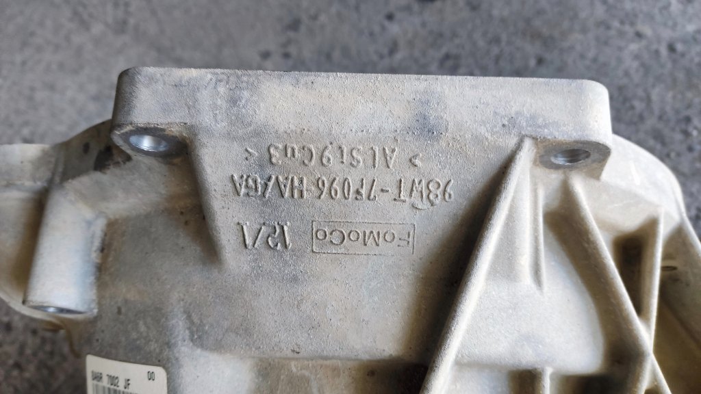

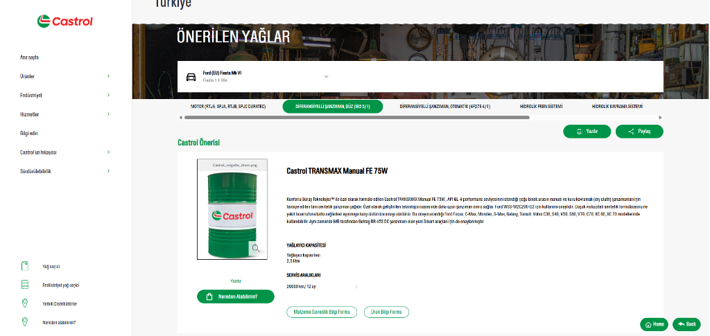

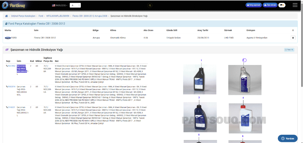

Erdem Gun 6 Nisan Paylaş 6 Nisan (düzenlendi) Merhabalar 2012 1,4 benzinli manuel vites aracımda debriyaj seti değişimi yapacağım. Bu 2. değişimi ilk değişimde kataloglarda şanzıman yağı Ford WSD-M2C200-C standardını istiyordu bunu için castrol transmax manuel 75w-90 yağını kullanmıştım hiç bir sorunum olmadı. Fakat kataloglardan tekrar sorguladığımda (şaşi no ile) ilgili standardın Ford WSD-M2C200-D2 ile değiştirildiğini gördüm. Standardın karşılığı ise Castrol Transmax manuel Fe 75W olarak gözüküyor. Castrol yağ bulucu ile sorguladığımda da önceden 75w-90 yağı tavsiye ederken şu an 75W yağı tavsiye ediyor, bu durumda hangisini kullanmak uygun olur tavsiyelerinize açığım teşekkürler. 6 Nisan tarihinde Erdem Gun tarafından düzenlendi Yorum bağlantısı
Çağlar Bayur 6 Nisan Paylaş 6 Nisan Erdem Gun yazdı: benzinli manuel vites 75/90 a devam, 75w sınıfı olarak bilinen ve ford a özel spec olan diğerinin açıklmaasında powershift için demekte. 75w daha incedir kullanılmış şanzımanda yağ değişimi sonrası ses başlatabilir Yorum bağlantısı
Erdem Gun 6 Nisan Yazar Paylaş 6 Nisan Çağlar Bayur yazdı: 75/90 a devam, 75w sınıfı olarak bilinen ve ford a özel spec olan diğerinin açıklmaasında powershift için demekte. 75w daha incedir kullanılmış şanzımanda yağ değişimi sonrası ses başlatabilir şanzıman da inmişken sökülüp kontrol edilecek, araç boşta debriyajdan ayağımı çektiğimde lokurtu yapıyor büyük ihtimal bilyalardan biri (prizdirek) bozuk. Yinede 75/90 mı tavsiye edersiniz. Yorum bağlantısı
Ü.Emre Kartal 6 Nisan Paylaş 6 Nisan 2014 belirli aya kadar olanlar 75w90, sonrası fe 75w. Ancak... Bu bilgi IB5 şanzıman için, dizel 1.5 tdci de böyle. Sizin şanzıman ne? Aynı şanzıman olmama ihtimali var. Aynı ise bile model yılı sebebi ile siz 75w90 ile devam edin. 2 Yorum bağlantısı
Çağlar Bayur 6 Nisan Paylaş 6 Nisan vesile ile bir yağ specinde değişim gelmesi demek her zaman eskisi için de daha iyidir demek değildir. 1 Yorum bağlantısı
Erdem Gun 6 Nisan Yazar Paylaş 6 Nisan Ü.Emre Kartal yazdı: 2014 belirli aya kadar olanlar 75w90, sonrası fe 75w. Ancak... Bu bilgi IB5 şanzıman için, dizel 1.5 tdci de böyle. Sizin şanzıman ne? Aynı şanzıman olmama ihtimali var. Aynı ise bile model yılı sebebi ile siz 75w90 ile devam edin. Şanzıman, ib5 diye biliyorum ama Yorum bağlantısı
