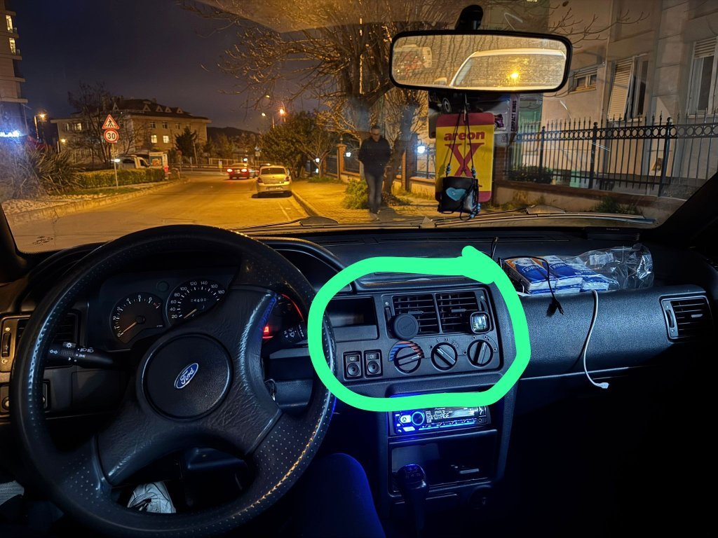

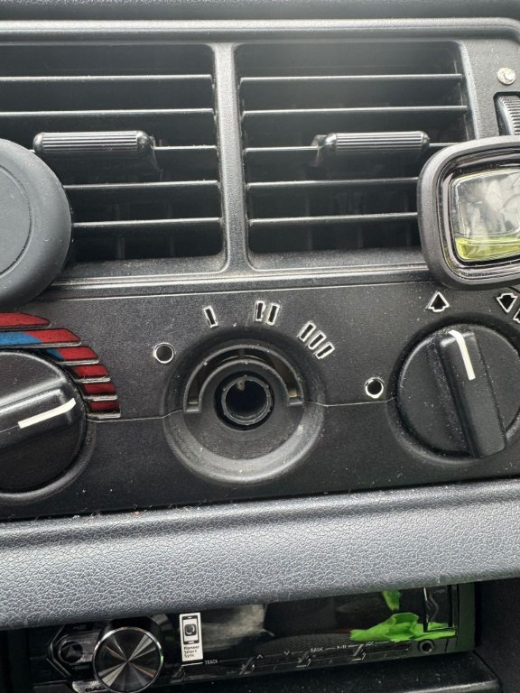

Merhabalar, kendi aracım olan 1995 model Ford Escort aracımda bir süredir saçma arızalar yaşıyorum, hiçbiri yolda bırakacak arızalar değil hatta günde ortalama 150km yol yapıyorum aracımla ve severek kullanıyorum lakin yolda bırakmasa da insanın sinirini bozuyor, örnek araç soğukken yokuş iniyorum 1.viteste yokuş sonunda stop ediyor. Ama en çok uğraştığım ve çözemediğim kalorifer fanı arızası, fan motoru, rezistans hepsi çalışıyor sadece komutatörü bilmiyorum yerinden sökemediğim için, elektrikçi ustaları da gezdim çözüm bulabilen görmedim, sadece biri sigorta kutusunda arıza var yenisini al dedi o kadar sigortaları tek tek değiştirdim ama nafile...

bu araç mk5 kasa yani benim tecrube etmedigim farkli bi yapisi var. kalorifer dugmeleri paneli vs nasil sökülür bilmiyorum maalesef
