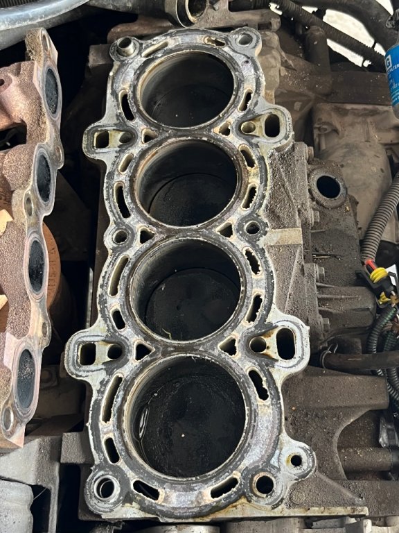

Mahmut Tağar 3 saat önce Paylaş 3 saat önce İyi günler arkadaşlar aracım 2000 model 1.4 fun fiesta 2 gün önce orjinal yedek su deposu çatlayıp hararet yaptığı için dün depoyu değiştirmiştim. Yan sanayi t parts diye bir marka takıldı. Bugün sürerken hararet yapıp su kaynattığını gördüm. Sanayiye gidince farklı bir kapakla denendi, depoyu şişirmeye başladı en sonunda conta yanık dendi. Bu araçlar yan sanayi parçaları neden kabul etmiyor orjinalini bulamıyorum kaç tane bayi aradım yok. Bir diğer konu da usta 25 bin fiyat verdi üst kapak için fiyat makul müdür? Yorum bağlantısı
Çağlar Bayur 2 saat önce Paylaş 2 saat önce sabit seviye kabı yan sanayi diye şimedi motor zaten conta yaktığı için kompresyon suya karıştı. önce hararetin sebebbi de bulunup üst kapak yapılır ise conta yine yanacak Yorum bağlantısı
