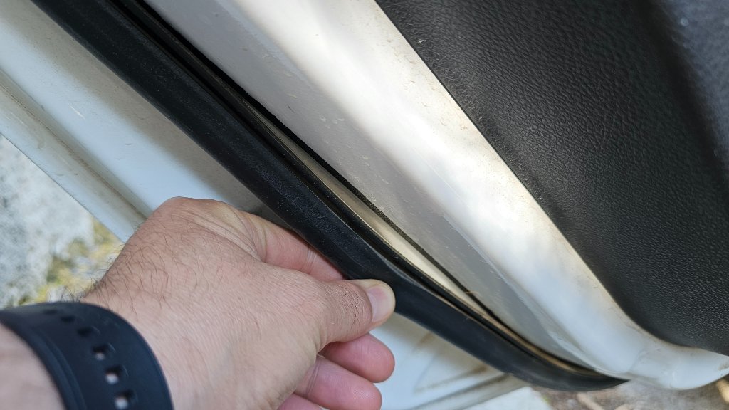

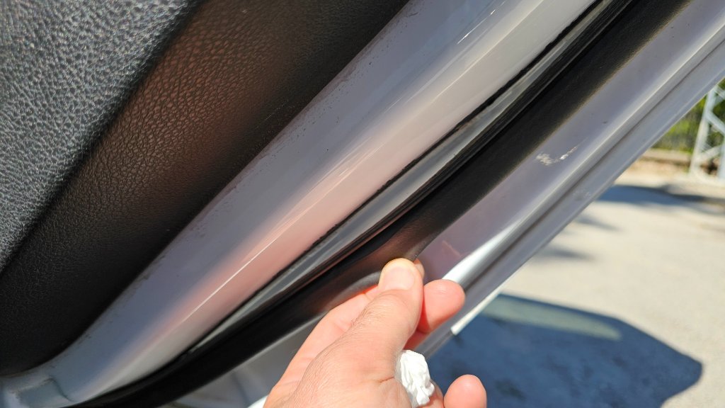

Herkese hayırlı günler diliyorum. Focus 3 aracımın arka kapı fitilleri yerinden kopmuş ayrılmaya başlamış. Bunları en kolay ve sağlan şekilde nasıl yapıştırabilirim. Yardımlarınızı bekliyorum. Hızlı yapıştırıcı ile yapıştırsam sorun olur mu?

Esnek yapıştırıcılar daha uygun olur bence. Hızlı yapıştırıcı sertleştirdiği için zamanla farklı sorunlar yaratabilir.

C Max ın da arka kapı üzerinde tam ek yerinde hem birbirinden hem kapıdan ayrılıp sarkmıştı. Bisiklet lastik şamyelinden (iç lastik)  parça kesip rulo yaptım. Hem rulonun dışına hem fitilin içine bally sürdüm ayrılan iki tarafı bu şekilde yapıştırdım. Birleşmiş fitili de çift taraflı yapışkan köpük bant ile kapı sacına yapıştırdım.
Sizinki tek parça ve sacdan ayrılmış sadece. Köpük bant ile yapışır.
Edit: düz kısımda değilmiş. Çok az parmak ucu kadar yapıştırıcı silikon sıkıp halledebilirsiniz.  Tekrar sökülmesi gerekli olduğu zaman zaten  kaza vb. durumlarda olur. Onun da altına boya atmak sacı düzeltmek vb. gerekeceği için altındaki saça yapışan silikonu dert etmemek lazım.

Hızlı yapıştırıcı olmaz. Sertleşeceğinden zamanla fitili yırtar. Silikon ile yapıştırılabilir, çift taraflı köpük bant kullanılabilir yani yapıştırıcının da yumuşak olması gerekir.

Çift taraflı köpük bant ile bi deneyeyim tekrar ayrılırsa silikon yapıştırıcı ile yapıştırırım. Teşekkür ederim.
