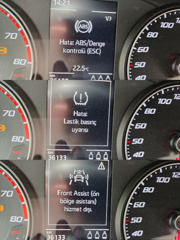

Seat Ibiza 5 - ABS/ESC/Stop-Start/Front Assist/Lastik basınç uyarıları
Selçuk Keleş
Selçuk Keleş
Araç sanki tüm tuşlara aynı anda basıyor. :)
Hız sensörünün kirlenmeden dolayı yanlış bilgi vermesinden kaynaklı olabileceğine dair videolar gördüm.

Akü 12.4 çıktı, yoldan yeni gelen dinlenmemiş bir araç için fazla düşük.
Alakasız elektronik arızalar aküdür genelde.

Aküyü değişip yazılımdan bms sıfırlaması yapın bakalım.

İlk bakılacak yer aküdür ,diğer ihtimaller ise  uzun patinaja ya da kaymaya maruz kaldı ise bu uyarıları alırsınız. Cihaz bağlanıp silinince geri gelmiyorsa 2. ihtimal ağır basıyordur.

Bence de akü. Akücüde kontrol ettirmek en hızlısı olur abi.

Bu kadar elektronik arızası akü ihtimalini güçlendiriyor.
Selçuk Keleş
Dün aküyü değiştirdim, Varta efb 60'lık 5300 lira. Uyarilar silindi, biraz gezdim herhangi bir sorun çıkmadı.
Gerçi geçen hafta da böyle olmuştu sonra babam kullanınca uyarılar tekrar geri gelmişti :) Bir kaç kez kullansın bakalım neler olacak göreceğiz.

Sorun tekrarladı nedeni akü değilmiş :) Hataları sildirmemiştim ondan olabilir mi vag'cılar hele bi söyleyin

Taktığın akü yeni akü mü.. tam dolumuydu?
bu arabada yakın zamanda jant sökülüp takıldı mı

Akü yeni, tam dolu olmayabilir.
Sorun çok daha önceden vardı, üstüne ben yeni lastik taktırdım. Muhtemelen yarın bosch servise gösterilecek.
Ama ilginç bir şekilde, evden ilk çıkışta uyarı veriyor, sonra düzeliyor.
Adapazarı'ndan çıkışta sorun yoktu ama Gebze'de uyarı verdi. Belki de Gebze'de değişik bi manyetik alan vardır, mübarek bi zat vs. :)

Hala farkında olmadan aküyü tarif ediyorsun. ilginç :)
BMS kodlaması gerekebilir mi acaba?
Kesin kodlama işidir bu.. İyi geldi aklına

Geçen sene elden çıkardığımız 2011 Audi A3 1.8TFSI aracımızda benzer hataları peş pese TPMS arızası altında almıştık. Nihayetinde ABS beyni değişmişti. Öncesinde Porya bilyası ve ABS sensörü değiştirmiştik ancak sonuç alamamıştık. Araç aynı şekilde lastik basınçları ayarlı olsa da düşük basınç uyarısı veriyordu. İnşallah aküdür.
Bir arkadaşımın 2016 ibiza da şarj dinamosu kablosu ya hasar gördü ya da yeni hat çekildi vs birsey oldu yine benzer sorun.
bir lastikte diğierine göre değişik hız algılar ise olabilir ama tam tersine yani evden yola çıkınca dınnn yanmalı idi

Sağ ön lastiğin abs sensörü ya da bağlantıları ile ilgili sorun varmış. Yetkili servisin cihaza bağlayıp tespit edebilmesi mümkünmüş.
Sabah çıkar çıkmaz yandı zaten. Direksiyon ağırlaştı, S/S'ı kapattım sustu :)

Sağ ön abs sensörü değişti, şşmdilik bi sıkıntı yok. 4 lira ödedim. 5 de aküye vermiştim.
