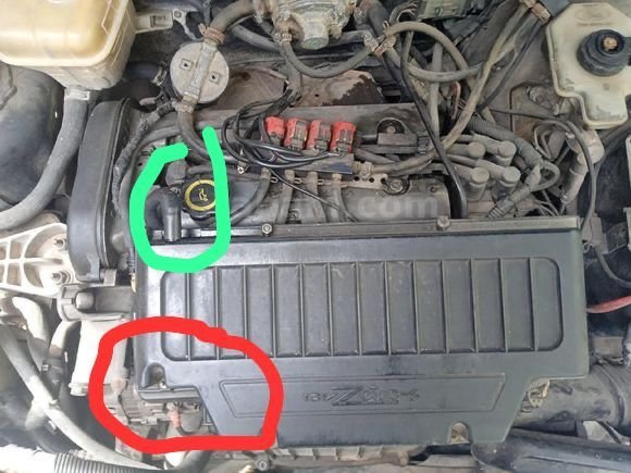

Emre KRMN 18 Mayıs Paylaş 18 Mayıs Merhabalar, 2002 model Ford Fiesta 1.25 Ghia aracım var. Yeşil ile işaretlediğim yerden beyaz duman geliyor ve kırmızı ile işaretlediğim yerlerden de (kenarlardan) kaçırıyor. Gaza basınca gelmiyor ama sadece rölanti de geliyor. Sorunu bir türlü bulamadık, kime gitsem motor iyi güzel çalışıyor ama dumanı bulmamız için motoru komple indirmemiz/sökmemiz lazım diyorlar. İnternette araştırmalarımda da PCV Valfi gibi bir şeyler duydum ve sizlere sormak istedim. Yağ eksiltmesi ve yağ kaçakları mevcut, araç çekişinde vs. hiçbir problem yok (çok şükür). Yorum bağlantısı
Sani Gerşon 18 Mayıs Paylaş 18 Mayıs Yok daha neler ya Abi silecekler izli siliyor - Motoru indirmemiz lazım. Resmen bu hikayeye gelmiş. Bir duman testi ile hemen bulurlar 1 Yorum bağlantısı
Emre KRMN 18 Mayıs Yazar Paylaş 18 Mayıs Sani Gerşon yazdı: Yok daha neler ya Abi silecekler izli siliyor - Motoru indirmemiz lazım. Resmen bu hikayeye gelmiş. Bir duman testi ile hemen bulurlar Hocam ustalara "pcv valfi diye bir şey varmış abi, biri daha yaşamış sorunu ve pcv valfi ile çözülmüş. Benim arabada da var mı bu zımbırtı" diye sorunca bile "yok öyle bir şey Emre, internete bakma sen" diyorlar. İlla ki sökecekler motoru bunlar 1 Yorum bağlantısı
Sani Gerşon 18 Mayıs Paylaş 18 Mayıs Sizin sorununuz önce doğru ustayı bulmakta. Sakın motoru açtırmayın bu sebeplerden ötürü. 1 Yorum bağlantısı
Çağlar Bayur 19 Mayıs Paylaş 19 Mayıs yağ eskiltme var mı araç ne zamandır sizde ne zaman başladı 1 Yorum bağlantısı
Emre KRMN 20 Mayıs Yazar Paylaş 20 Mayıs Çağlar Bayur yazdı: yağ eskiltme var mı araç ne zamandır sizde ne zaman başladı Yağ eksiltmede başladı hocam. 1-1,5 aydır bende araba; son 1 haftadır başladı Yorum bağlantısı
Çağlar Bayur 20 Mayıs Paylaş 20 Mayıs bir kompresyon testi yapılmalı önce kuru sonra yağlı Yorum bağlantısı
Tolgahan Doğru 21 Mayıs Paylaş 21 Mayıs Usta motoru indirecegiz diyerek buraya gelme beni bu araç ile ugraştırma diyor. Yorum bağlantısı
Çağlar Bayur 21 Mayıs Paylaş 21 Mayıs kompresyon testi yapılmadan subap mı blok mu tespitini nasıl yapacak teknik olarak zaten rutin bir test bu? Yorum bağlantısı
Sani Gerşon 21 Mayıs Paylaş 21 Mayıs Tolgahan Doğru yazdı: Usta motoru indirecegiz diyerek buraya gelme beni bu araç ile ugraştırma diyor. Koşarak uzaklaşın ustadan. Bu tip zihniyet inşallah hayatı boyunca para kazanamaz... 1 Yorum bağlantısı
