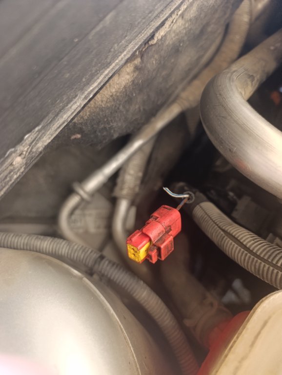

Bugün bakarken mazot hortumuna baglanan bu konnektörun tek telinin kopuk olduğunu gördüm.
