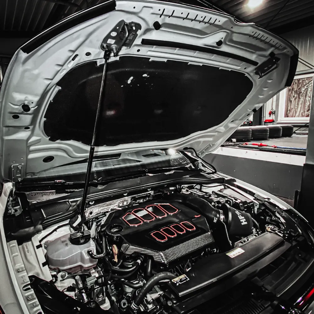

Gereksiz konulardan sonra teknige donelim, belki Golf 8'ine yapmak isteyen olur diye paylasiyorum.
Malum kaput amortisoru yok ama yeri hazir.
Birkac modifiye firmasi amortisor ve kaput kismindaki montaj parcasini urettirmis.
Racingline Bonnet Gas Strut Lifter | for Golf mk8
Fiyati ortalam 100 Euro, TR'de 5-6 bin arasi.
Ayni ebatlarda amortisor bircok markada var. Ancak baglanti aparati linkteki gibi piyasada yok. Birkac markaya ulastim ancak ayri satmiyorlar.
Golf 7 veya bircok modelin baglanti aparati kaputtaki yere oluyor ancak amortisorun acisindan dolayi genlesme kabina carpiyor. Bunu da cogu kisi fark etmemis. Bu yuzden israrla linkteki baglanti aparatini aradim cunku o kaputtaki kilidine takiliyor ve konumu geregi genlesme kabina carpmiyor.
Internetten cok daha uyguna Sitabilus 086531 amortisor siparis ettim.
Ureticilerden birisi baglanti aparatini piyasadan farkli sekilde temin edebilecegimi soyledi.

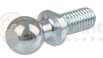

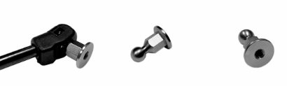

20mm M6 uzatma adaptoru olarak gecen su parca,
ve 10mm M6 baglanti parcasi ile birlikte
Su sekle getirip, kilit vidasina takiyoruz
Temin etmek istedigim aparat boyuk olarak daha kisa ve kendinden somunlu, ancak hicbir yerde yok

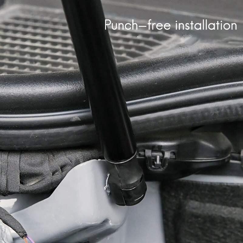

Unutmadan, yanlis montaj yeri
Kaput Amortisörü / Golf 8 – Ender Elektronik Ltd.Şti.
Dogru montaj yeri
GOLF MK8 kaput amortisörü HG motorsport HGMHLG8 | ROLLPARTS
Motor kismindaki montaj yeri hazir
NewCar Hood Lift Supports Gas Spring Shock Strut B... – Grandado

@Mustafa Tüfekçi sen böyle bişey arıyodun heralde ?
Erdem Doğan
Oğuzkan Işık yazdı:
Benim icin ariyordu, kuzen adamin dibidir :)
Zaten bu parca fikri kuzenden geldi ama kafada oturtamamistim. Uretici tam olarak linki verince canlandi.

Erdem hayırlı olsun makina.
O koca kulaklar ele takılmıyor mu?
he birde normal uzatma maşon mu ne o demir parçası. Hidrolik hortum satan yerlerde bulunurlar ekseri
Erdem Doğan
Sagol abi. Hayir takilmiyor. Cok ince ve direksiyona yakin. Simit 180 derece donukken yani tersken vites yukseltmek eskilere gore daha kolay oluyor. Burada ana yola katilim tam 90 derece olunca malum, cok kullaniyorum. Asil amaci zaten pistte daha kolay ulasilabilir olmasi. O yuzden sadece R modellerinde geliyor.
Parcayi amazondan siparis ettim geldi, amortisoru tutacak parcayi bekliyorum. Yarin takarim muhtemelen.

Tij uzatma somunu diye de geçer çoğu hırdavatcıda vardır.
Bunun bir de bir tarafı iç bir tarafı dış diş olanı da var.
Heh tij deniyor
