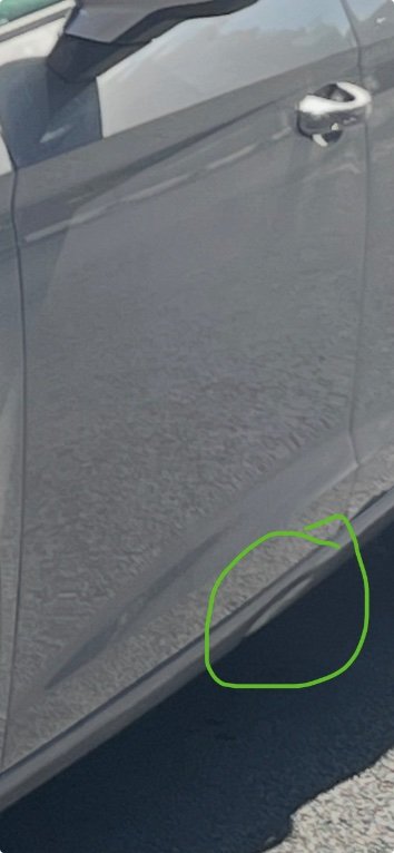

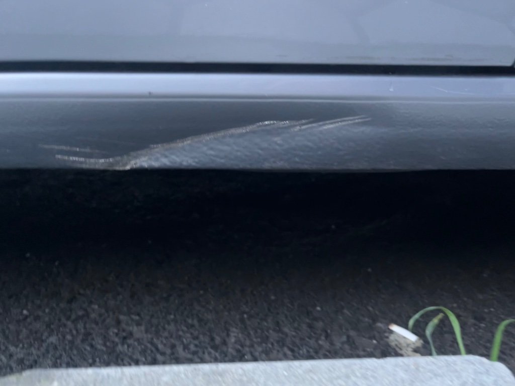

Eyüp Tekdemir 7 saat önce Paylaş 7 saat önce Merhabalar marşpiyel sürtmesi yaşadım park esnasında sürücü kapısı tarafında bu sürtme çok sıkıntılı bir sürtmemidir? düzelirmi? değer kaybı yaratırmı? ve nasıl bi yol izlemeliyim? Aracım Seat Leon 2020 FR 1 Yorum bağlantısı

Çağrı Alaf 7 saat önce Paylaş 7 saat önce Hiçbir şey olmaz elinizde fotoğraflar var zaten. Bundan değer kırdıracak adama da satmazsınız olur biter bu kadarı da fazla olmalı. Mini Onarımcılar bile çözer bunu. Ben olsam muhtemelen ellemezdim bile. Yurdaer abinin dediği gibi nazarlık olmuş. 1 Yorum bağlantısı
Fikri Keleş 6 saat önce Paylaş 6 saat önce Bende ellemezdim,çekiçleme filan daha fazla zarar verir bence.Bırakın dursun Yorum bağlantısı
Çağlar Bayur 6 saat önce Paylaş 6 saat önce buna değer kaybını düşündüren piyasasnın yatacak yeri olmasın. tamirindeki olay şu burası 3 kat saç çektirme ile sıfır gibi düzeltilit takoz çekiç burada çalışmaz, sonraki boyama aşamasın farklı, pütür var bu kısımda dolayısı ile yüsek bir fatura çıakr. kasko vars anlaşamalı serviste yaptırın. pütür dokusunu herkes atamaz. 3 Yorum bağlantısı

Coşku Mert 5 saat önce Paylaş 5 saat önce marşpiyel sacı kalın olduğu için göçükcüler yapamıyor, mecburen boyanın kazınıp çektirilmesi lazım. sonra da lokal boya. işçiliği iyi yapılırsa eskisi gibi olur. normal şartlarda değer kaybına yol açacak bi onarım değil Yorum bağlantısı

Eyüp Tekdemir 10 dakika önce Yazar Paylaş 10 dakika önce Çağrı Alaf yazdı: Hiçbir şey olmaz elinizde fotoğraflar var zaten. Bundan değer kırdıracak adama da satmazsınız olur biter bu kadarı da fazla olmalı. Mini Onarımcılar bile çözer bunu. Ben olsam muhtemelen ellemezdim bile. Yurdaer abinin dediği gibi nazarlık olmuş. Aynen bende dokunmak istemiyorum ama görüntü bakımından çirkin gözüküyor Çağlar Bayur yazdı: yok öyle bir tamir şekli normalde tabii macunla sıvayıp te yapablirler tabi Çağlar bey bende dokunmak istemiyorum ama çirkin bir görüntü var acaba arabaya modifiye tarzı 2 tane marşpiyelntaksam nasıl olur aero marşpiyel Yorum bağlantısı
