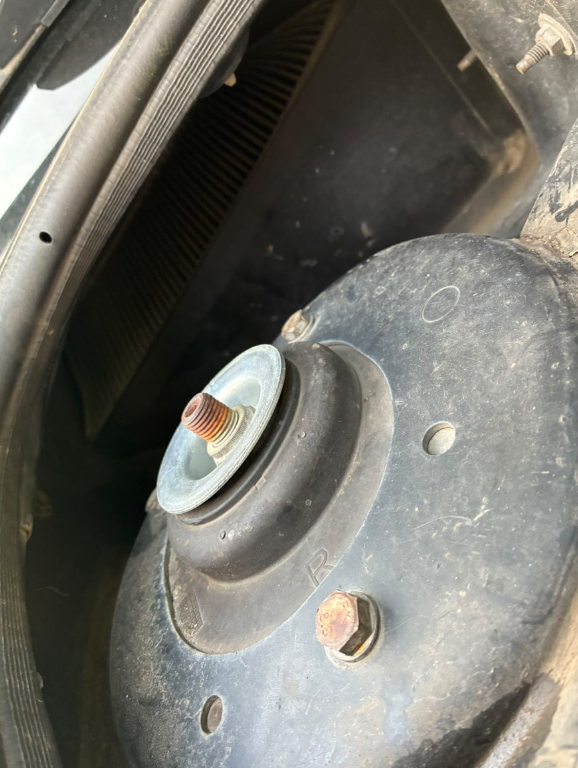

Bu sefer arabanın önünden 4 kişi sigara içiyormuş gibi duman attı. (alttaki fotoğrafın olduğu kısımdan geldi dumanlar)
