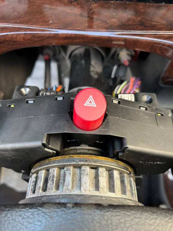

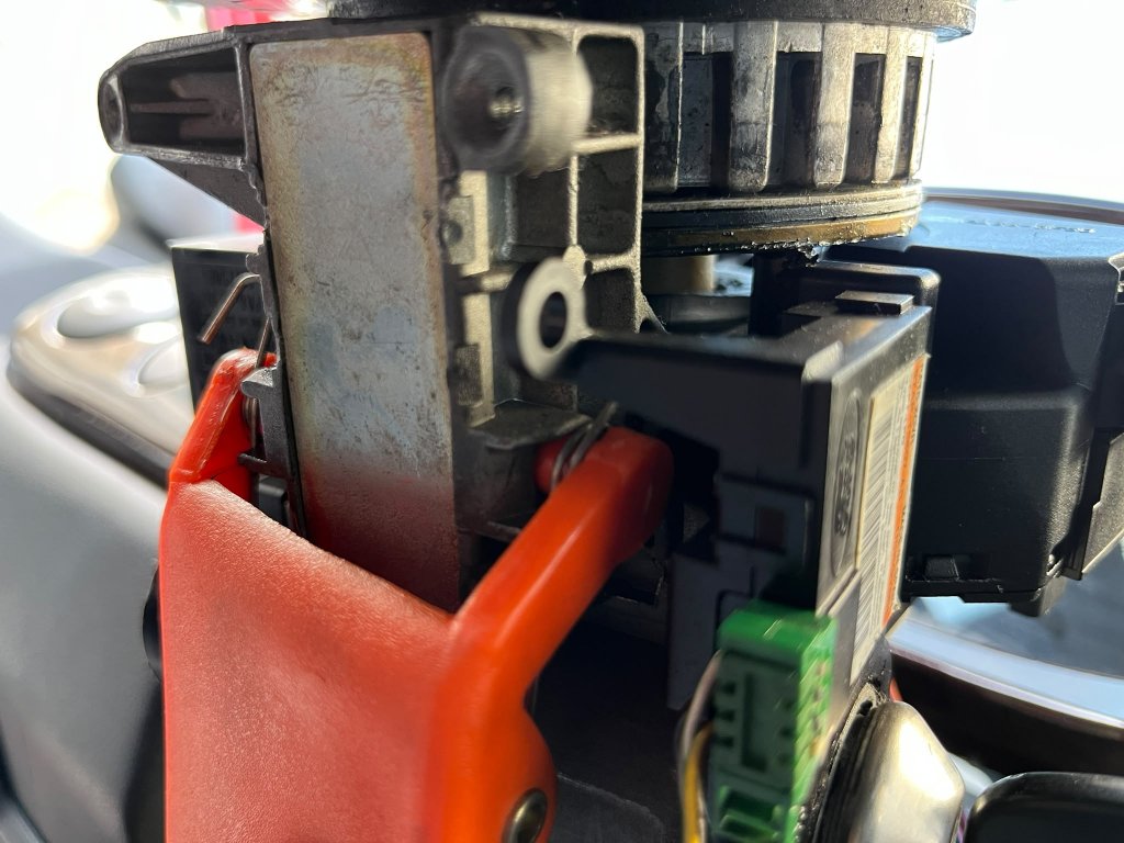

Baran Arslan 21 Haziran Paylaş 21 Haziran Herkese merhabalar direksiyonu çevirdiğim zaman görsellerini yüklediğim yerden gıcırtı sesi geliyor. Sıvı gresle mi yağlamak lazım ? Yorum bağlantısı
Murat Öngür 22 Haziran Paylaş 22 Haziran Sıvı gres geçici çözüm olur. Bazı karaclar plastik kaplin oluyor o parça eskiyince ses yapıyor. Kendini salmayan kaliteli gres denenebilir. Ama öncesinde WD 40 gibi bir pas sökücü yağlayici deneyin. Sonra gres Yorum bağlantısı
