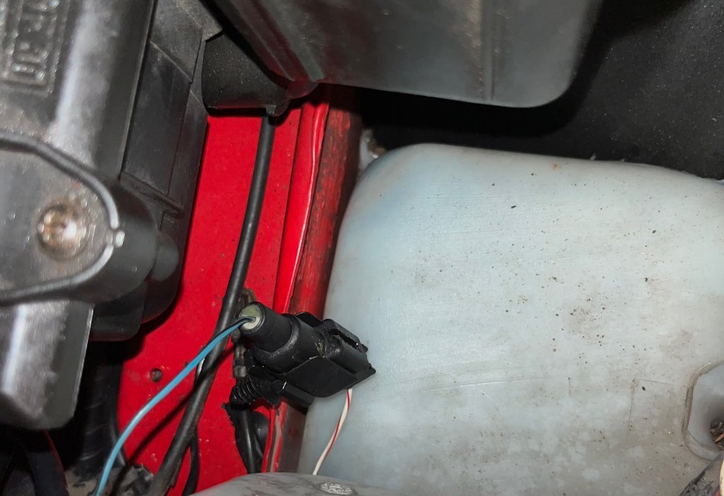

Baran Arslan 23 Haziran Paylaş 23 Haziran Herkese merhabalar, attığım soket boştaydı taktığımda akü lambası yandı sonra hararet göstergesi kontak yaptığımda full e çıktı çalıştırdığımda ise sıfıra indi şu an sökük olduğu halde sıfırdan biraz yuıkarı çıkıp kalıyor. Yardımlarınızı bekliyorum Yorum bağlantısı
Harun Kocaçalışkan 24 Haziran Paylaş 24 Haziran Konuyu biraz daha detaylandırın bu şekilde cevap almanız zor olacaktır. Soketi niye taktınız, niye boştaydı, bu niye boşta duruyor diye mi taktınız? 1 Yorum bağlantısı
Furkan Avcı 24 Haziran Paylaş 24 Haziran birde biraz daha uzaktan fotoğraf çekmek yerini belirlemek için iyi olur, bu şekil tam nerde olduğu belli olmuyyor 2 Yorum bağlantısı
Coşku Mert 24 Haziran Paylaş 24 Haziran resme bakarsak hava filtre kutusunun oralardan bahsediyoruz. dişi ve erkek soket boştaydı takıldı mı veya sonradan soket eklenerek hat mı çekildi ne oldu ben şahsen bişey anlamadım 1 Yorum bağlantısı
Çözüm Baran Arslan 24 Haziran Yazar Çözüm Paylaş 24 Haziran (düzenlendi) Mesafe ve kablo boyları çok kısa olduğu için bu kadar fotoğraf çekebildim , orijinal tesisatta hava filtre kutusunun yanında 2 dişi ve erkek soket boştaydı soketler orijinal tesisattan geliyordu takınca kısa devre olup hararet müşürünü bozdu sanıyorum, hararet müşürünü değiştirdiğimde sorun çözüldü , soketler şu anda boşta sanırım sonradan eklenen opsiyonlar için hazırda bırakılmış iki farklı soket. Herkese teşekkürler. 24 Haziran tarihinde Baran Arslan tarafından düzenlendi 3 Yorum bağlantısı
